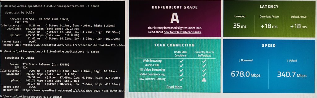

Cercando di capire quale fosse la situazione migliore, mi sono imbattuto in varie discussioni, alcune anche qui sul forum che discutevano di bufferfloat e velocità. Ho approfondito l'argomento trovando anche una discussione specifica per il mio router LINK e ho poi fatto qualche test per misurare questo bufferfloat!
Nonostante lo speedtest misurarasse 940/760 il test evidenziava un grado di qualità sotto carico molto basso ed un aumento dei ping soprattutto durante l'upload:
OFFLOAD SW/HW ATTIVI + NO SQM

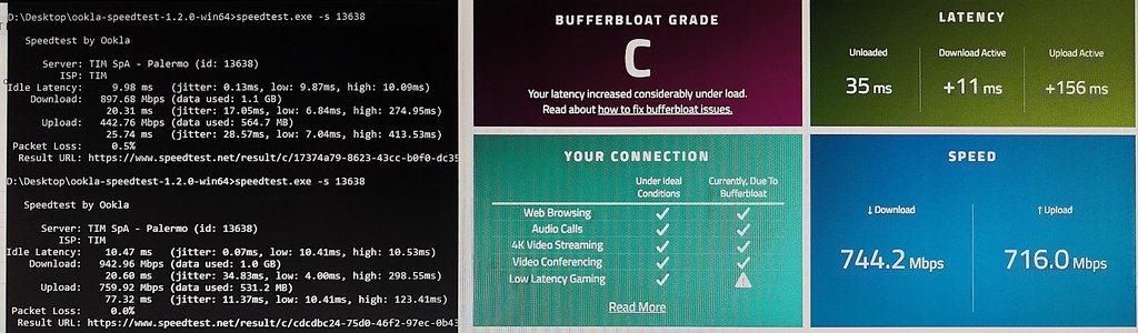

Anche se sconsigliato per limiti hw del mio router, ho voluto testare con mano attivando SQM seguendo la guida ufficiale di openwrt LINK provando varie combinazioni delle opzioni.
Premetto che ho eseguito i test almeno 2/3 volte per ogni combinazione cercando di portare quello che è il risultato medio del test.
Hardware offloading ed sqm insieme non lavorano bene per cui ho eseguito i test con un upload che poteva raggiungere circa 400 mbit massimi avendo appunto hw offload disattivo.
OFFLOAD SW ATTIVO + NO SQM

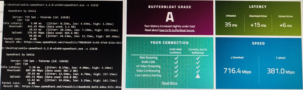

OFFLOAD SW ATTIVO + SQM
Come è facile vedere non riscontro cambiamenti enormi nell'attivare/disattivare SQM (forse a causa della mia piattaforma) per cui credo che la scelta migliore sia disattivare e sgravare la cpu da questo compito e al massimo tenere disattivato l'hw offload e rinunciare ad avere 740 mbit in upload, accontentarsi di circa 400 ma che non comportino lag... che ne pensate ?
