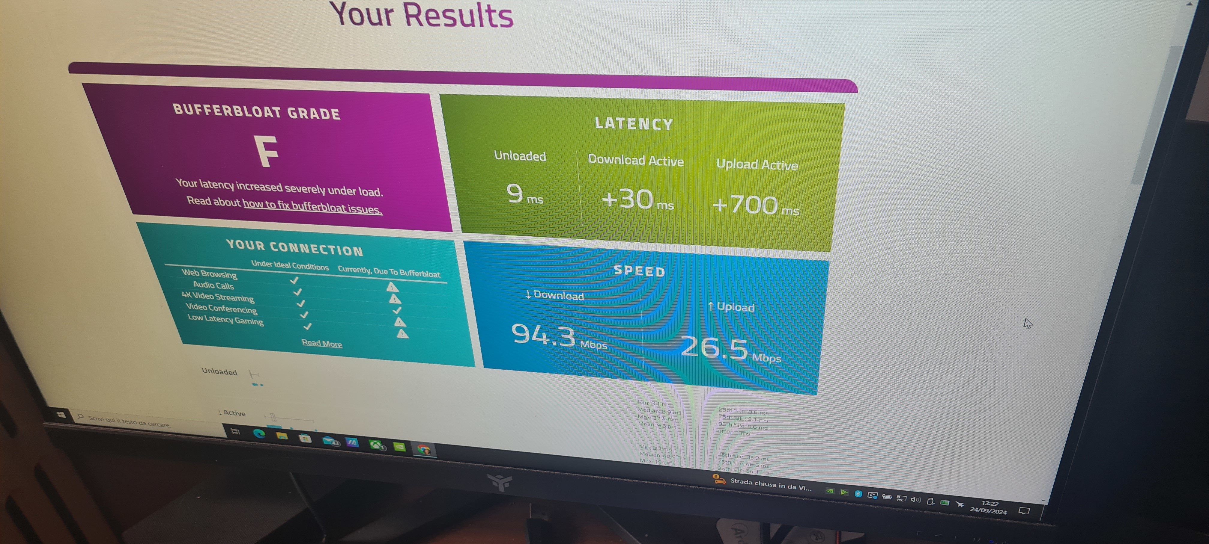

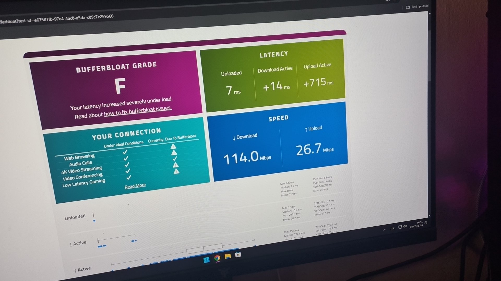

Ho da ormai un mese problematica di Latenza alta in upload.
Ho una fibra mista rame con fastweb che dal giorno 17 settembre ha preso in carico la mia richiesta e ad oggi ancora non risolve , continuano a dire che il problema è in cabina che è stata fatta una riqualifica della linea ma il problema persiste.
Gioco on line e stremmo anzi streammavo su Twitch da settimane non è più possibile con i valori che ho ( ping che oscilla dai 700 ai 1050 in upload) vi è mai successa una cosa simile? Avete risolto?

      Sto impazzendo perchè fastweb non risolve il problema della latenza ,oggi ennesima telefonata dove hanno sollecitato il tecnico tim per sistemare questo Guasto in centralina (sarebbe la 4 uscita.... in 3 volte non hanno sistemato) ho chiesto un modem nuovo almeno per escluderlo come potenziale colpevole ma "Non possiamo sostituirlo".
      Non so più che pesci prendere....
