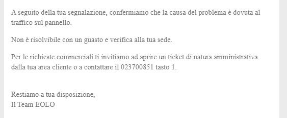

0paolo0 scusa il ritardo, mi ero perso la risposta, confermi che la tua casa è a queste coordinate? : 45.17351623602894, 11.753042230090319
se si le BTS in zona sono queste:
la più vicina (che è appunto quella a cui sei collegato, 340 m da casa tua) : solesino: 45.17120650507998, 11.750163190619341
oppure l'unica altra papabile a 4.35 km (ma con profilo 100/20 dubito uno superiore) Granze : 45.15786298818907, 11.702374584595395
Ps: se la casa è quella vedo che sia tu che il vicino avete una antenna eolo installata, puntata sulla stessa BTS, lui ha gli stessi problemi?
