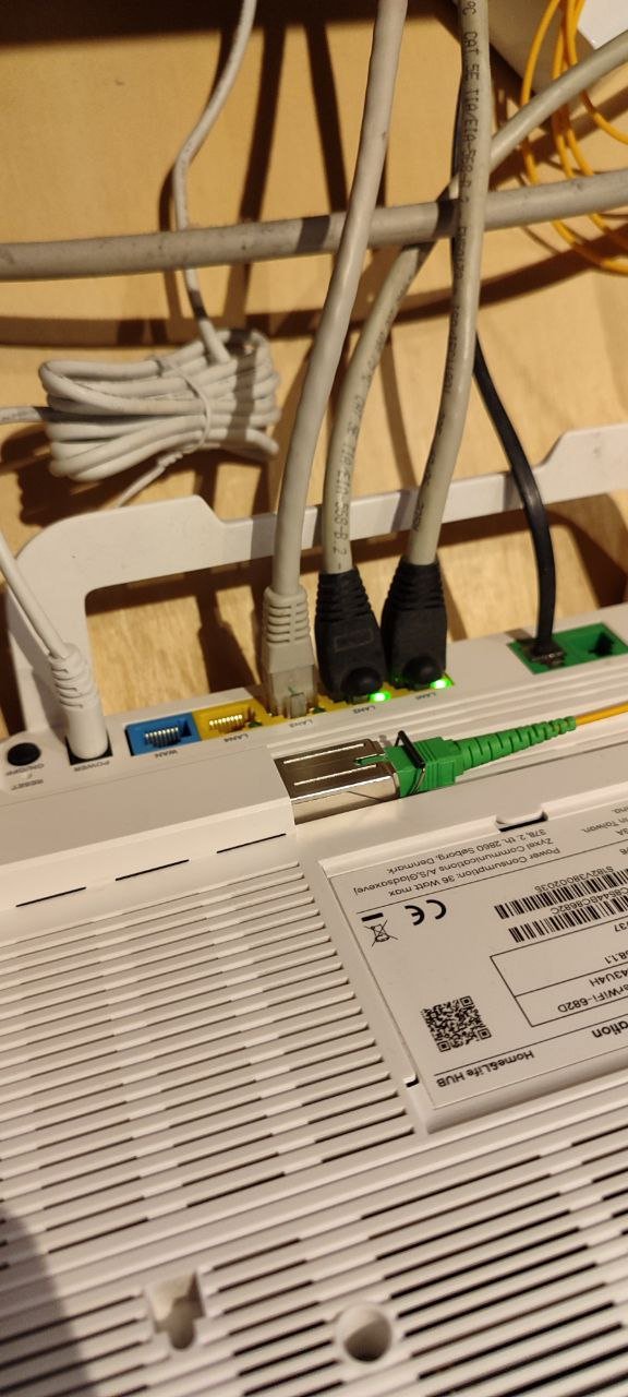

        Fai una foto?
        Perché tu sembra che hai la borchia ottica, che andrebbe a muro, volante.
        Installazione non a norma.
        E poi, il cavetto giallo con le estremità verdi, si chiama patch ottico, e da come descrivi entra diretto nel router Wind3.

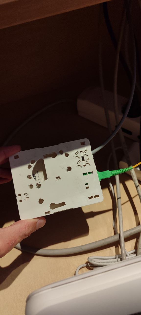

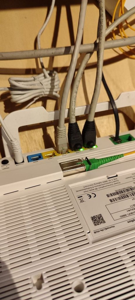

          TheMarsican Ecco le foto, la prima è la scatoletta Open Fiber, la seconda mostra il cavo patch ottico che entra diretto nel router.
            EnriBomba12
            Perfetto, hai un'installazione NON a norma.
            La scatoletta OpenFiber si chiama borchia ottica, ed ha lo stesso ruolo della prima presa telefonica exTim.
            È la terminazione del mono-fibra (tratta PTE-sede cliente) ed andrebbe montata a muro.
