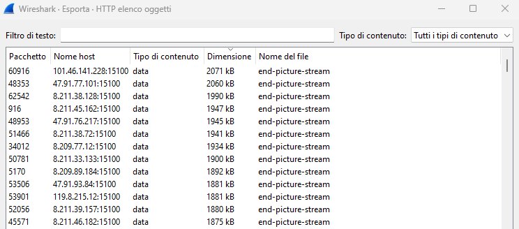

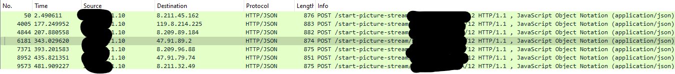

                      Per ora sono riuscito a fare un TCPDump isolando il client e l'ho caricato su Wireshark, quello che sono riuscito a capire per ora è che continua a comunicare con appunto dei datacenter in Germania e Irlanda, che però sono di proprietà di società Cinesi (AliCloud/Huawei) o Singapore.
                      Il comando che ho usato è stato sudo tcpdump -i switch0.30 src IPNVR -c 100000 -w dump.pcap, essendo 30 la VLAN dove si trova l'NVR.
                      Una volta caricato su Wireshark non noto un'IP particolare che ha maggioranza di traffico masvariati tutti riconducibili ai datacenter che indicavo prima in Germania e Irlanda, ve ne lascio alcuni per darvi un'idea.
                      8.211.47.105 - 101.46.136.98 - 119.8.215.8 - 8.209.65.165
                      In uno in particolare che ora non trovo avevo letto "Service: Public Free Proxy" e la cosa mi ha un'attimo insospettito, ma era uno solo.
                      Ho provato a bloccar i blocchi a cui questi IP appartengono ma ogni volta ne spuntano degli altri e so bene che se c'è un'accesso bucato è una causa persa, era solo per "diagnostica".
                      Sempre tramite Wireshark posso notare alcune info sospette, specialmente molte voci riguardo stream video.
                      Queste sono solo quelle filtrate per start-picture-stream e canale 12, ci sono anche vari end-picture-stream e per vari canali.
                      Vi lascio un dump completo con qualche censura di un pacchetto di questo tipo come esempio.

                      TCP payload (785 bytes)
                      Hypertext Transfer Protocol
                      POST /start-picture-stream/*SERIALENVR*/*NUMEROCAMERA* HTTP/1.1\r\n
                      Authorization: WSSE profile="UsernameToken"\r\n
                      Content-Length: 336\r\n
                      Content-MD5: \r\n
                      Content-Type: application/json\r\n
                      Host: 47.91.79.74:15100\r\n
                      X-Date: 20240920T123829Z\r\n
                      X-Seq: 263002\r\n
                      X-Version: 3.2.0\r\n
                      X-WSSE: UsernameToken Username="EASY4IP-V1\*SERIALENVR*", PasswordDigest="*CENSURA*", Nonce="*CENSURA*", Created="20240920T123829Z"\r\n
                      \r\n
                      [Full request URI: http://47.91.79.74:15100/start-picture-stream/*SERIALENVR*/*CAMERA*]
                      [HTTP request 1/3]
                      [Next request in frame: 9245]
                      File Data: 336 bytes
                      JavaScript Object Notation: application/json
                      Se faccio sempre da Wireshark una ricerca per oggetti, trovo svariati file "end-picture-stream" da circa 2MB l'uno ma non riesco ad aprirli con nulla una volta esportati.
                      Ho provato a vedere se riuscivo ad estrarre dei fotogrammi o altro usando questo script ma non credo sia adatto, da una parte quello che leggo su Wireshark mi fa pensare ci sia effettivamente uno stream sconosciuto mentre dall'altra mi sembra comunque poca banda 1Mbps costante vedendo non è solo un canale e una destinazione per renderlo effettivamente possibile.
