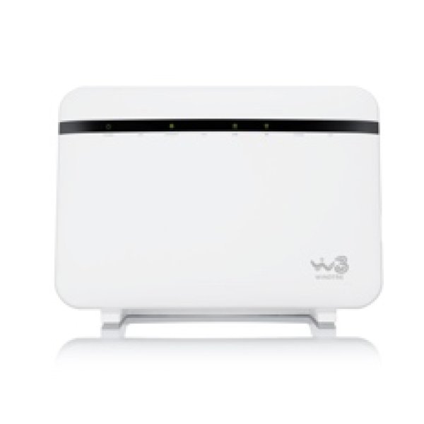

Ho una fibra FTTH con WindTre con modem incluso (modem + modulo SFP).
Dal momento che mi trovavo meglio con il mio vecchio router, ho configurato il seguente setup:
Fritzbox 7530 + TP-Link MC220L + SFP ZYXEL PMG3000 (l'SFP fornito da loro).

Estrazione SFP:
Ho letto di tante persone che non riescono ad estrarlo. Io sono compreso. Nel vecchio modem Wind Tre non sono mai riuscito ad estrarlo. Ci ha provato anche il tecnico ma neanche lui ci è riuscito ed ha liquidato la questione dicendo "è incastrato".
Il modem ha poi cominciato ad avere alcuni problemi per cui mi è stato sostituito con uno stesso modello e, nel nuovo router, per estrarre il modulo SFP è stata necessaria poca forza.
