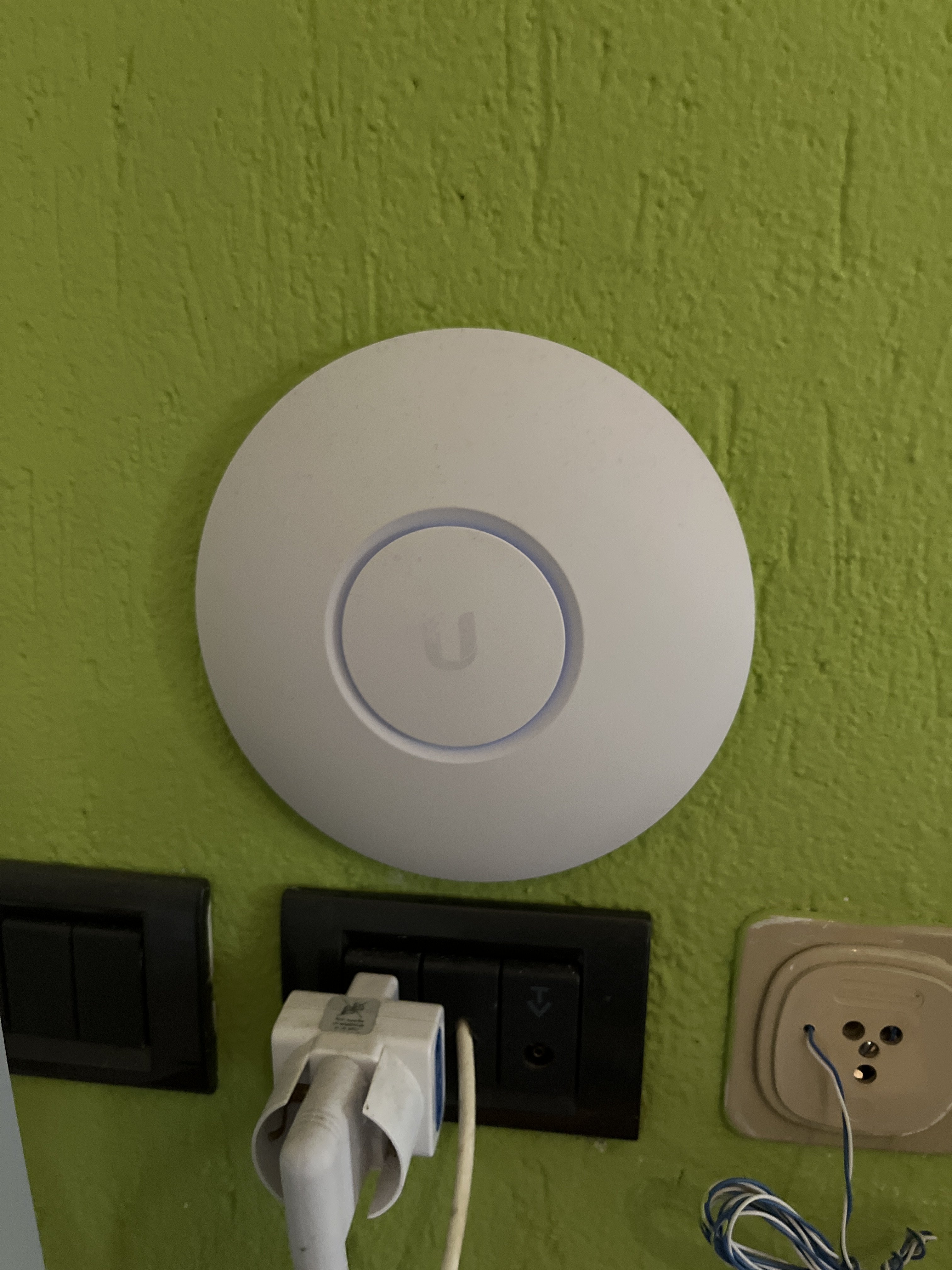

salve a tutti volevo chiedere una mano per gestire una situazione per migliorare e sfruttare al massimo la mia connessione(ovvero ftth di dimensione). Io vorrei sostituire questo Acces Point che ho adesso per 2 motivi: 1-che non ha due uscite ethernet per attaccarci la mia play e il pc e 2- perché il massimo al quale riesco ad arrivare collegandomi al ap sono 400/500 mega a differenza del mio router che si trova nel piano di sopra arriva fino al mille.
la mia domanda era, esiste un AP che faccia sì da punto di connessione wireless e che abbia minimo 2 uscite ethernet e anche che riesca a supportare la velocità della fibra?(nel caso riuscireste a linkate lo grazie) oppure mi veniva in mente di collegare un router che fa sia da punto di acceso wireless che d ha anche le porte ethernet disponibili però non so se si può inserire un altro router. rimango in attesa grazie

Quale modello preciso è di quell'Ubiquiti?
È cablato?
TheMarsican È cablato?
si è collegato via cavo poe
TheMarsican Quale modello preciso è di quell'Ubiquiti?
non ho la scatola ma dal "server" dove posso gestire le impostazioni il modello mi dice essere UAP AC Lite
YoLubzz non ho la scatola ma dal "server" dove posso gestire le impostazioni il modello mi dice essere UAP AC Lite
Il fatto che in WIFI il massimo che si fa in 5Ghz è circa 500Mbps è normale, è un WIFI5 2x2.

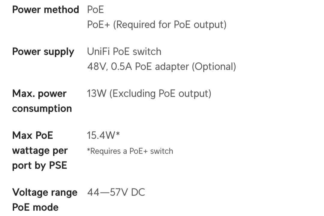

https://eu.store.ui.com/eu/en/category/all-wifi/products/u6-iw Questo già potrebbe essere una soluzione migliore, WIFI6 + una RJ45 POE out + 3 RJ45.

Teoricamente si, l'unica cosa che devi controllare che il PoE injector che già hai sia compatibile con il nuovo AP.
TheMarsican l'unica cosa che devi controllare che il PoE injector che già hai sia compatibile con il nuovo AP.
dove posso controllarlo? non ho la minima idea grazie
YoLubzz
Vedi quale è il PoE injector che stai utilizzando e vedi se le sue caratteristiche matchano con quelle del nuovo AP.
TheMarsican edi quale è il PoE injector che stai utilizzando e vedi se le sue caratteristiche matchano con quelle del nuovo AP.
lo switch da dove parte il cavo è questo qui : https://www.amazon.it/dp/B08FY4G3FN?ref=ppx_yo2ov_dt_b_fed_asin_title&th=1
YoLubzz
Dovrebbe andar bene.
TheMarsican perfetto grazie ancora
YoLubzz collegarlo al lan senza dover toccare nessuna impostazione giusto?
Devi adottarlo nel controller
