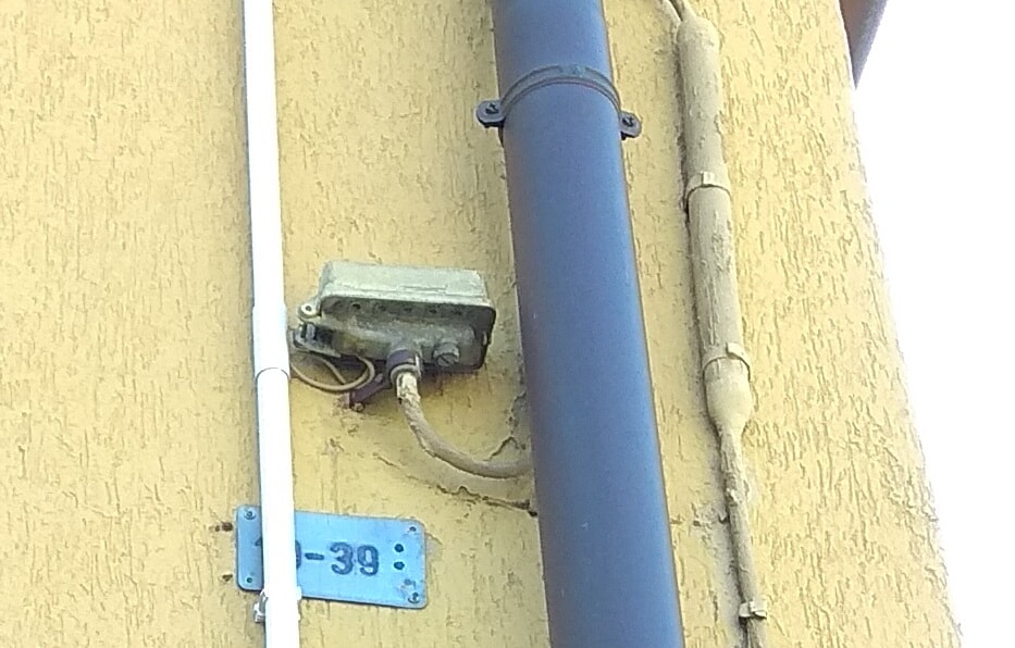

    nicorac Mi chiedo: le altre 9 coppie "libere" sulla mia chiostrina sono veramente libere (e sprecate) oppure potrebbero essere riportate su altre chiostrine nella stessa via (in parallelo)?
    Ciao, manda una foto degli adesivi della chiostrina. Se ci sono dei pallini o delle X significa che c'è una derivazione e sono collegate in parallelo.

      Matteo_Mabesolani Ciao, manda una foto degli adesivi della chiostrina. Se ci sono dei pallini o delle X significa che c'è una derivazione e sono collegate in parallelo.
      ok, ci sono derivazioni 👍
