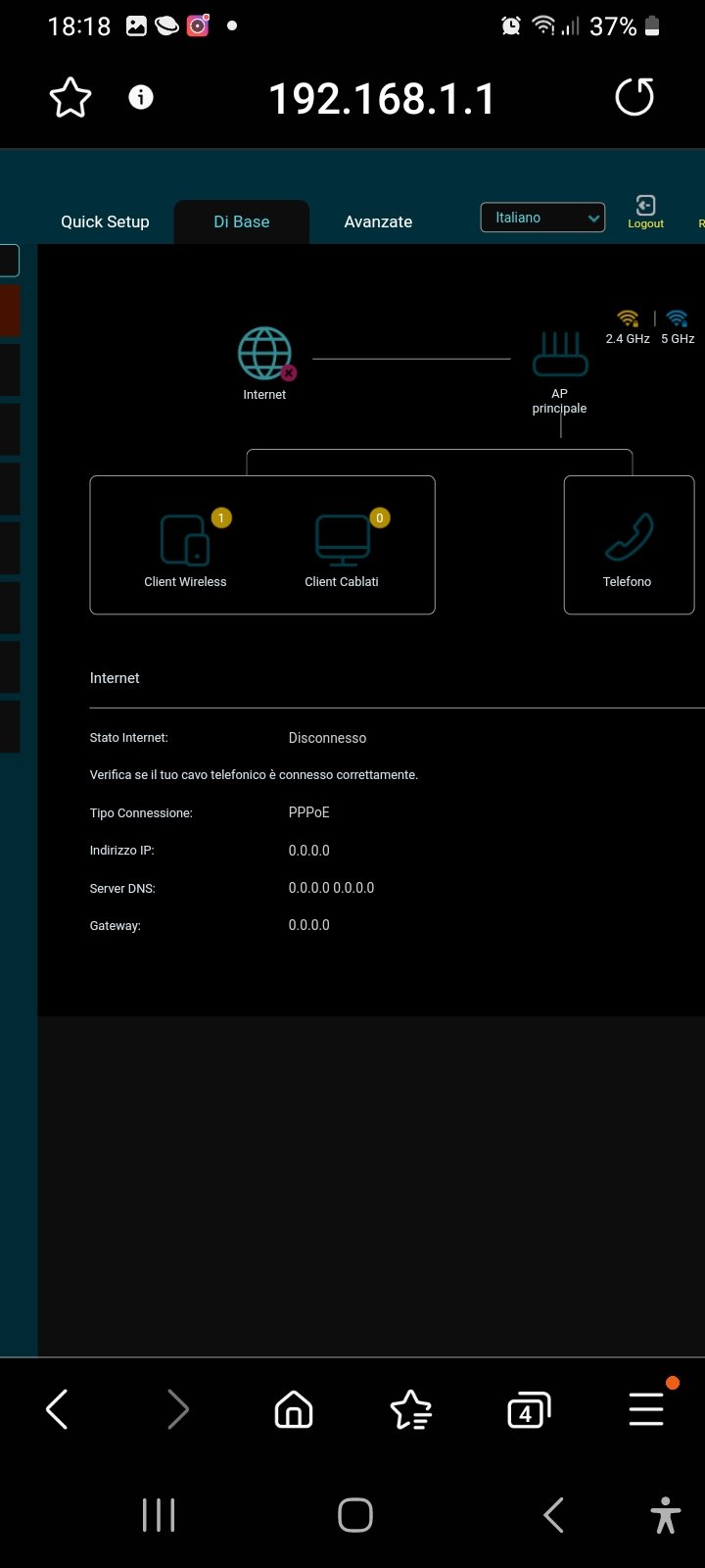

    Questo è quello che dice il router.
    L'assistenza TIM mi manderà un nuovo tecnico: pare sia il cavo, anche se il tecnico precedente aveva detto che funzionava.
