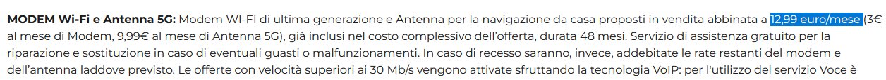

                dovrei pagare solo 3,99€ per le restanti rate. Perché dici 13€ ?
                  Fra87 Così è indicato sul sito dentro "Dettagli Offerta"
                  • Fra87 ha risposto a questo messaggio
                    enricoz
                    Stavo leggendo inoltre ci sono anche 49€ per cessazione Voce e dati FWA.....
                    Devo valutare bene, leggendo meglio le clausole sembra che il costo di 12,99 (modem+antenna) duri 48 mesi. Forse conviene Alpsim senza ulteriori costi in caso di disdetta. Bisogna capire se in futuro con loro si possa fare la portabilità del numero da Alpsim a FTTH. Che ne pensi?
