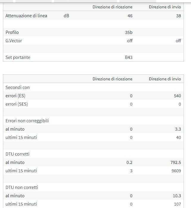

Buonasera, Ormai da una settimana sto vivendo un calvario con FTCC di Sorgenia ( parametri Fastweb). Da giovedì 5 portante morta completamente, ho aspettato fino a Martedì 10 mattina per il ripristino. La connessione va fino alla sera alle 20 poi la portante muore di nuovo. Nuovo ticket e ripristinano il Mercoledì 11 mattina. Ha funzionato regolarmente fino a poco fa , ore 18 di oggi Giovedi 12.. Portante completamente morta da un momento all'altro. Ora prima di segnalare di nuovo per la terza volta vorrei capire se ci può essere un fattore scatenante che può dipendere dalla mia abitazione.. Modem uso il loro technicolor con un FritzBox 7530AX in Wan. Grazie

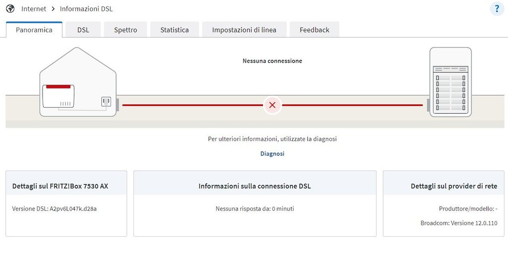

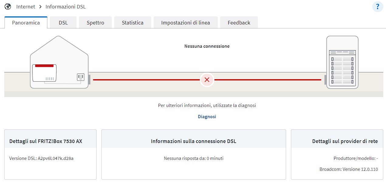

    In realtà prima usavo il Fritz, ho rimesso il loro perché all'assistenza non voglio che usino alibi sul modem non loro.. Comunque col Fritz dice "assenza connessione", come se non fosse fisicamente connesso il cavo.. può comunque generare il log?
      andneg Comunque col Fritz dice "assenza connessione", come se non fosse fisicamente connesso il cavo.. può comunque generare il log?
      Se non c'è connessione non ci sono nemmeno statistiche e log.
      Puoi farlo quando hai connessione.
      Se non c'è connessione è presente un guasto e deve per forza di cose uscire un tecnico a sistemare, apri il ticket a sorgenia quando sei senza connessione, sono obbligati a girarlo a Fibercop che deve far uscire un tecnico.

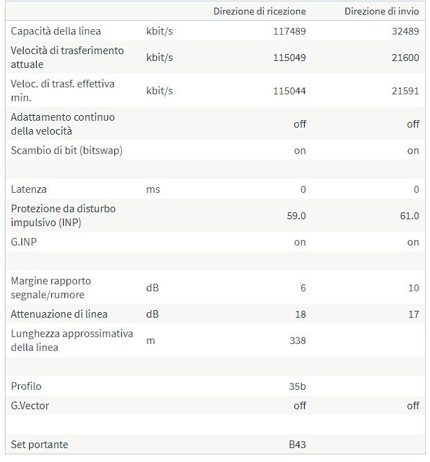

          Aggiornamento. Da circa una settimana mi hanno sistemato la linea, incrociando le dita non è più andato down. Questo è il mio grafico, com'è?
          Nessuna derivazione,hai il profilo della 200mega(a 6db si spera xD) linea con un po di rumore. Per curiosità,quanto è la velocità?

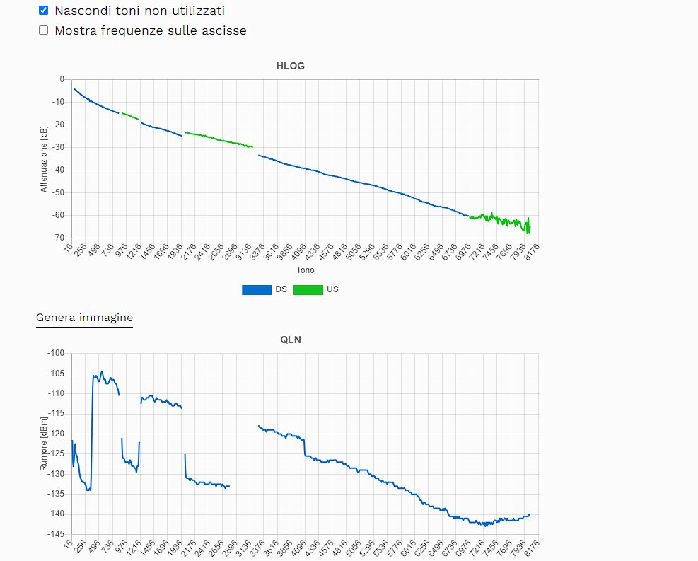

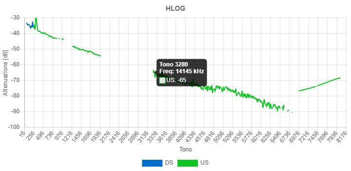

            Aggiornamento: la linea è andata bene fino a stamattina, poi dopo segnalazione, è ritornata con un ridocolo 1,5 Mbit di portante.. Hlog è venuto fuori questo disastro... Cos'è successo?
            • GdiunG ha risposto a questo messaggio
              andneg a me sembra un altro falso contatto
              Però se fosse un falso contatto,mi pare uno strano falso contatto
              Sicuramente è un guasto fisico
              Potrebbe essere la porta dell armadio guasta ma non saprei
