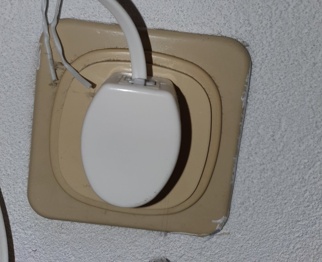

Sto per passare a FTTC, oltre a sezionare l'impianto, può darmi qualche vantaggio togliere la tripolare e mettere una rj11?
(È un passaggio complicato?)
    Elio io porterei tutto a rj11, ma anche la tripolare va benissimo (se non ha condensatori schifosi dentro)
    Nel dubbio fai una foto alla presa

      Ok, effettivamente rj11 è più "comoda", appena posso faccio una foto.
      Elio sotto a quella presa bianca?

        Al momento non posso scollegarla, altrimenti il "si spegne" il modem.
        (Che sto usando per scaricare aggiornamenti sul pc).
        Vai di rj11, molto più semplice come presa e migliore per affidabilità, è anche più future-proof ma per modo di dire😂
