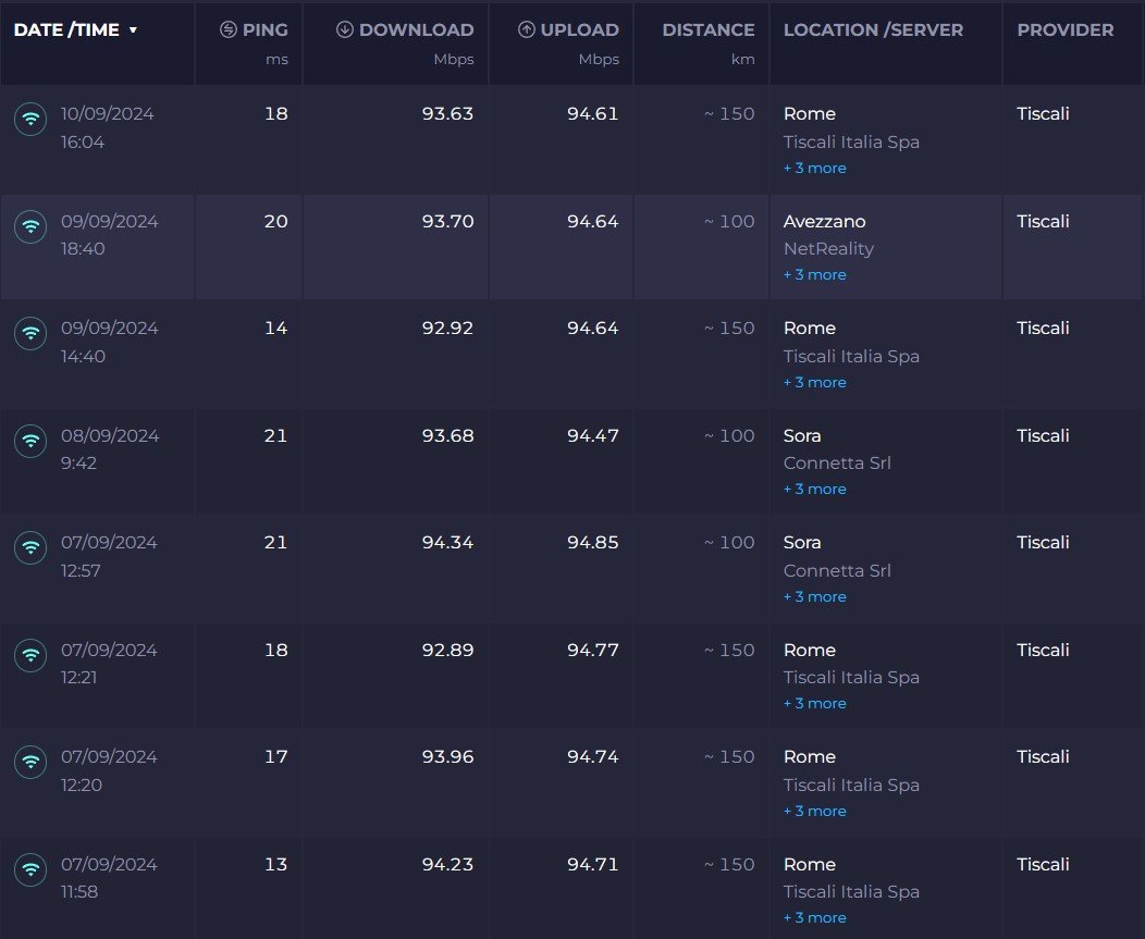

Da qualche settimana tuttavia mi sono accorto per la prima volta di problemi di connessione. La qualità dello streaming spesso degrada, soprattutto se qualcun altro sta usando internet contemporaneamente (cosa mai successa prima d'ora)...e, cosa ancor più preoccupante, a volte i problemi durante lo streaming si presentano anche se sono solo in casa... così ho fatto qualche speedtest ed ho scoperto che la mia connessione adesso viaggia intorno ai 90 Mbps (sia in up che in down).

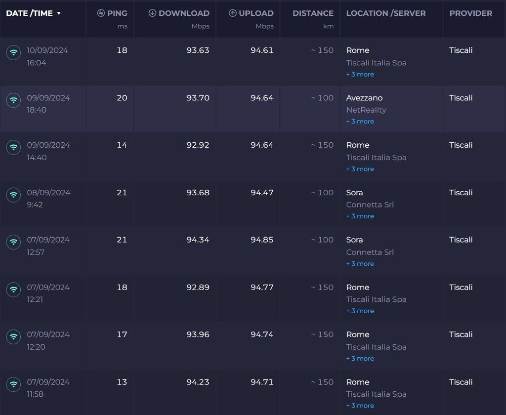

    Questi sono alcuni risultati degli ultimi giorni

          Dalla tabella che hai postato i vari speed test sono stati fatti in WiFi.

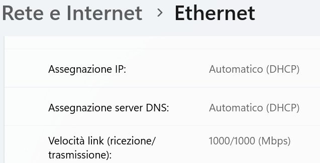

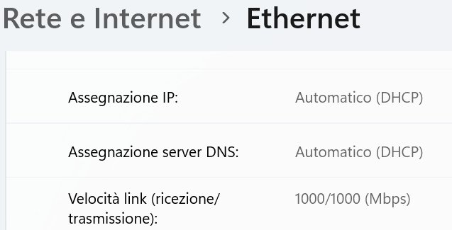

            Per prima cosa verificherei che il PC da cui dici di avere eseguito i test sia effettivamente collegato via ethernet (cavo), se così fosse dovresti vedere la connessione a 1 Gb/s.
              Tasto start di windows, clicca sull'ingranaggio/rete e internet/proprietà
              Alla voce proprietà guarda che valore ti da come velocità link.
              E' facile che tu abbia scritto 100/100.
              In questo caso il problema è il cavo o il modem.

                faland1266 Effettivamente in quei test c'è il simbolo del wifi ma ti assicuro che ciascuno di quei test è fatto su cavo. Posso dirlo con certezza perchè
                A) il mio pc non ha connettività wifi (appena provo a scollegare il cavo ethernet, niente più connessione)
                b) per il wifi di casa mia 90 Mbps sarebbe una velocità stellare 😅

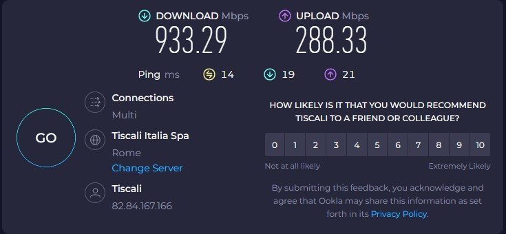

                wtf e Orpheo Non ho fatto in tempo fare le verifiche da voi suggerite, perchè prima ancora di leggere i vostri contributi ho provato a sostituire il cavo di collegamento ONT-router con uno nuovo che avevo in casa, e.....
                Grazie mille ragazzi!! A voi sembrerà una banalità ma senza i vostri suggerimenti non mi sarebbe mai passato per la testa di provare a sostituire il cavo di collegamento ONT-router.
