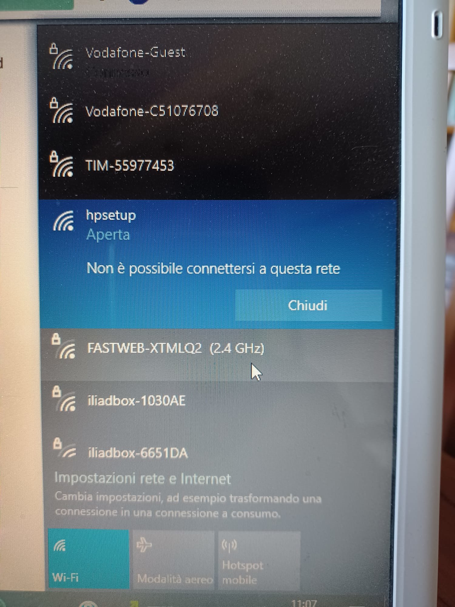

        come vedi il mio PC vede la rete "hpsetup" che è quella della stampante ma non riesco ad entrare per modificare la SSID
          leopoldo61 come vedi il mio PC vede la rete "hpsetup" che è quella della stampante ma non riesco ad entrare per modificare la SSID
          Non è necessario connettersi a quella rete. Ti serve che sia la stampante a vedere la rete Wi-Fi a 2.4 GHz della Vodafone station.
