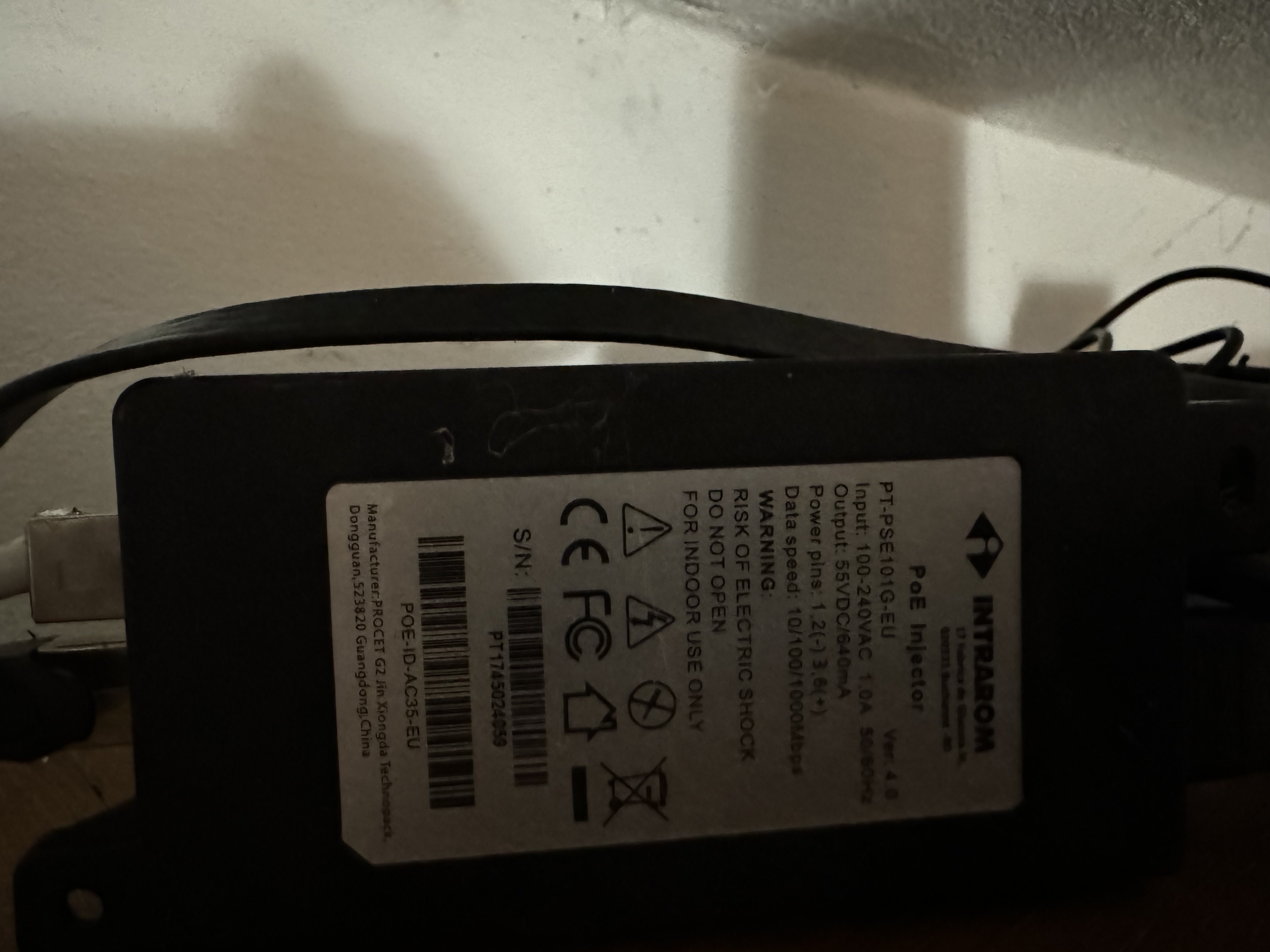

giorda1971 Ciao ho questo alimentatore: per non aspettare l’infinito dell’assistenza eolo, questo può andare bene? https://amzn.eu/d/eL5NuEm se no su ebay l’ho trovato identico a 20 euro con tempi di consegna più lunga grazie
Juza giorda1971 ma i tempi dell'assistenza quali sarebbero? Considera che sarebbe comunque il caso di segnalare la cosa perché il dispositivo è in comodato e prima o poi dovrà essere restituito.
nicola0995 se devi prenderne uno di tasca tua per me ti conviene spendere quei 20 euro in piu' per uno sovradimensionato, da quel che leggo il box assorbe 30w e su quello fornito leggo 35w (55v x 0,64A), quello che hai linkato sarebbe un po' tirato. https://www.amazon.it/Cudy-POE300-Injector-Compatibile-Alimentatore/dp/B07SRZXSYV/ref=sr_1_3 poi magari aspetta qualche altra risposta prima di comprare
giorda1971 Ciao, aggiornamento. Stamattina ho aperto ticket telefonico, vedendo che sapevo di cosa parlavo, hanno messo in spedizione l'alimentatore nuovo senza uscita del tecnico, dicono 48/72 ore la consegna. Intanto ormai ho anche ordinato l'altro su amazon, uguale uguale a 25 euro, va bhe. Gio
