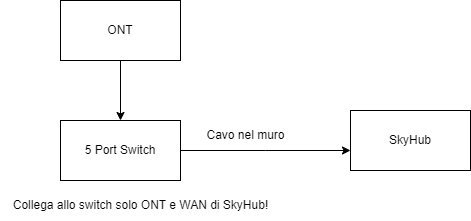

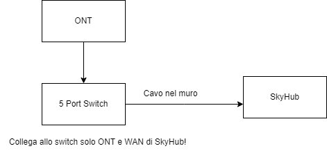

- Soggiorno: collegato dal mio elettricista alla sala da pranzo con un cavo Ethernet che scorre nei muri. Se l'ONT in sala da pranzo lo collego a questo cavo ethernet, e in soggiorno all'altro capo attacco il router (dove vorrei, perché almeno quello me lo tolgo dalle balle pur non risolvendo totalmente il problema disordine in sala da pranzo) il router non riceve internet (LED internet spento). Se invece lo collego in sala da pranzo, il LED internet è accesso e tutto va da dio. Mistero.
- Studio: collegato dal mio elettricista con un secondo cavo ethernet che sbuca in soggiorno, e arriva allo studio.
Ulteriore fattore di mistero: l'elettricista nel soggiorno mi ha messo uno switch, quindi uno scatolino con 5 porte dove mi ha detto "ma sì, ci attacchi almeno tutto quello che vuoi, è come una multipla ethernet". Dove però non capisco l'utilità a pronti: l'ethernet sala da pranzo -> soggiorno dovrebbe arrivare lì, dove c'è il router (quando riuscirò a spostarlo) e il router stesso ha tutte le sue porte che visto l'appartamento dovrebbe essere sufficiente (magari è solo eccesso di zelo dell'elettricista).

- Come mai lo Sky Hub non mi funziona se lo metto sulla linea ethernet sala da pranzo -> soggiorno? Esistono (sparo) dei cavi non adatti allo Sky Hub (o alla fibra FTTH, o non so che altro) che quindi non mi permettono di utilizzarlo come invece posso fare direttamente in sala da pranzo, dove invece uso il loro cavo? O invece è solo un tema magari di cavo non funzionante?
- Lo switch mi serve davvero a qualcosa?
