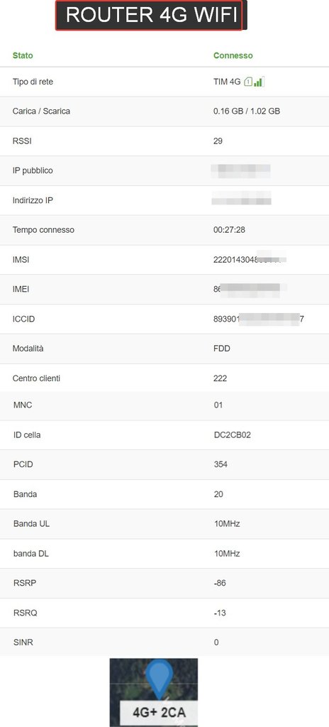

Con TIM (Router SIM 4G):
- Velocità media: 5-6 Mbps costanti
- Velocità minima: 2 Mbps (potrebbe dipendere dal maltempo?)

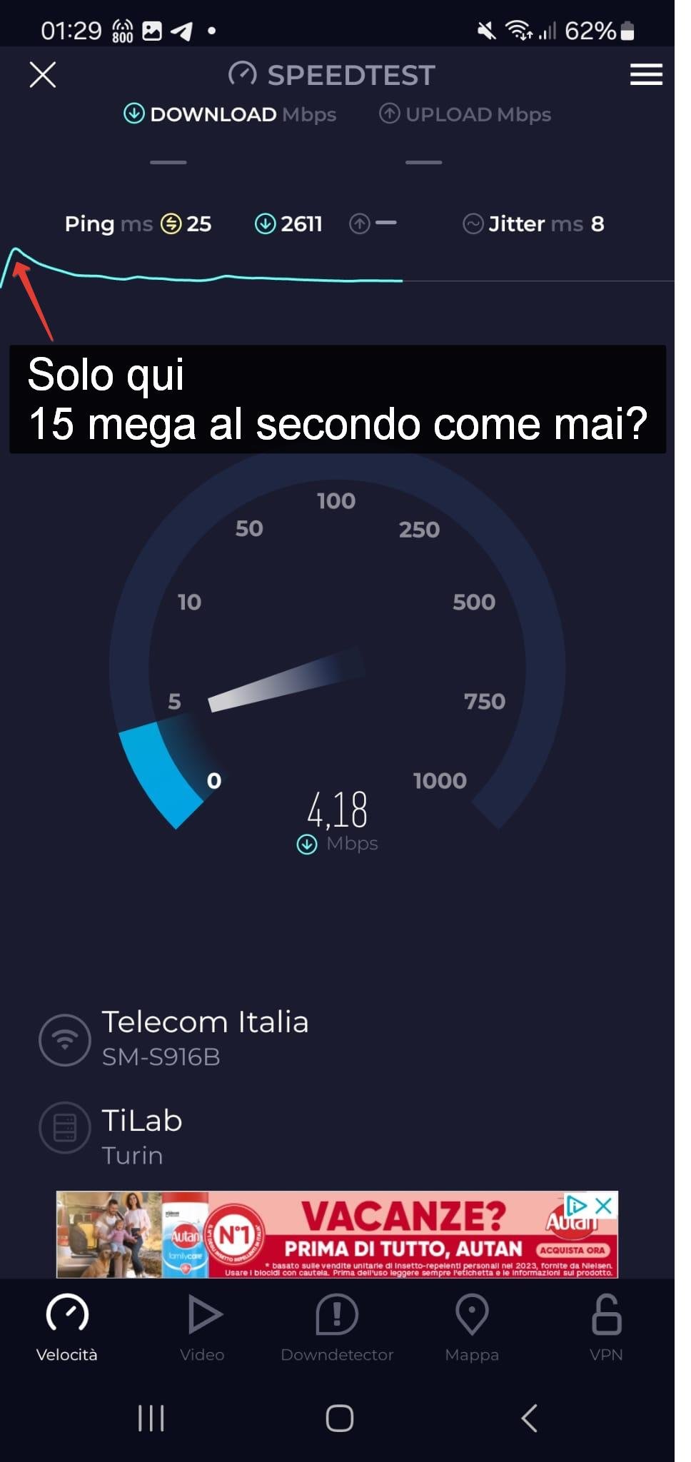

Con TIM (Samsung S23):
- Velocità: 15 Mbps costanti con la stessa SIM

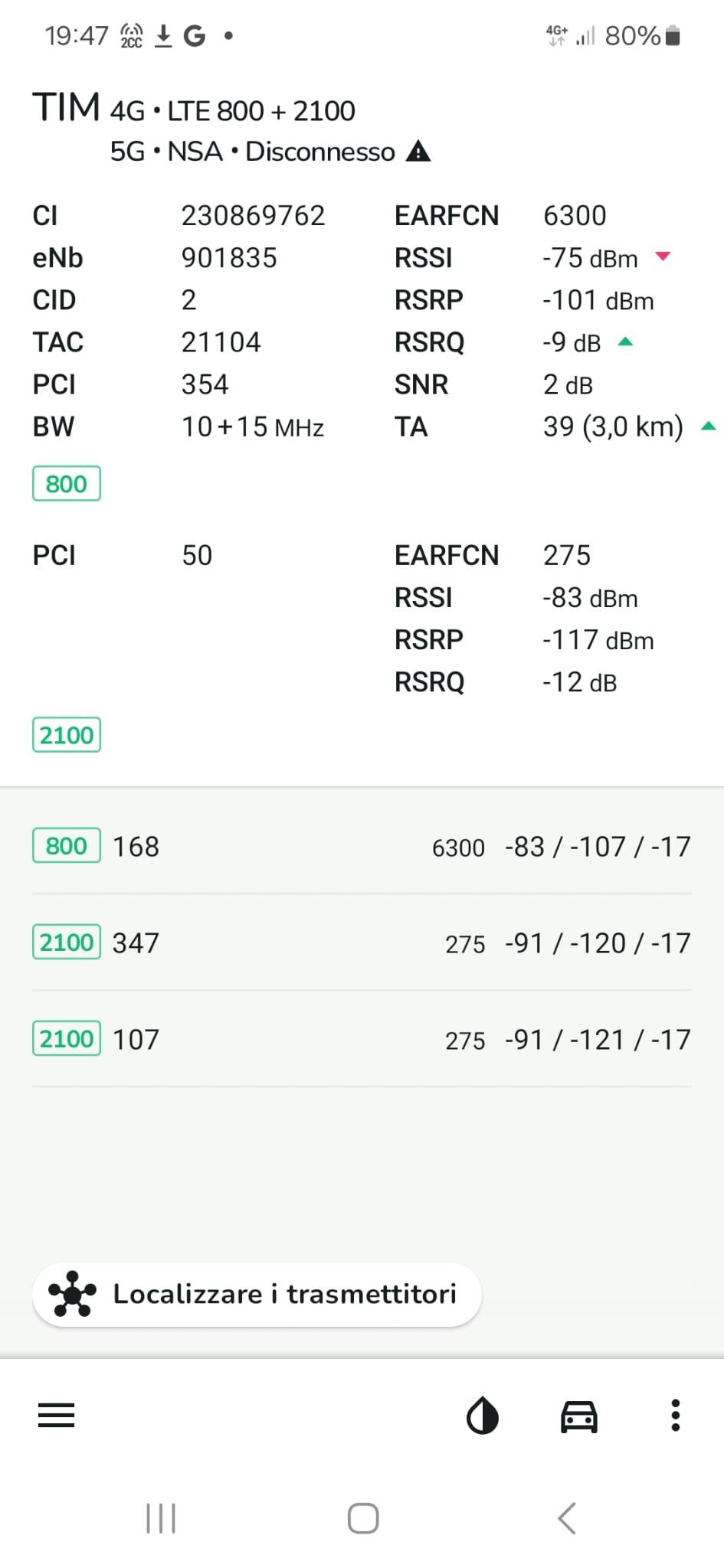

- Le bande connesse sul mio cell erano B1 (2100 MHz) e B20 (800 MHz). Grazie ai mhz hai capito quali bande usa il mio cell e quali quelle del mio router consigliandomi di cambiare router.

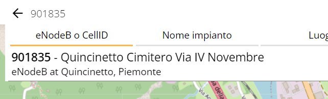

- Grazie al eNodeB hai capito a quale ripetitore mi collego e hai visto che supporta Vodafone 5g + altre bande 4c vs 2c - Risposta ai: [Vodafone, come menzionato dall'utente, offre 4 bande sulla stessa BTS nella tua zona. Questo significa che potrebbe aggregare bande come B1 (2100 MHz), B3 (1800 MHz), B7 (2600 MHz), e B20 (800 MHz), o altre combinazioni di bande. Questo permette di raggiungere velocità di connessione molto superiori rispetto a 2CA.]
