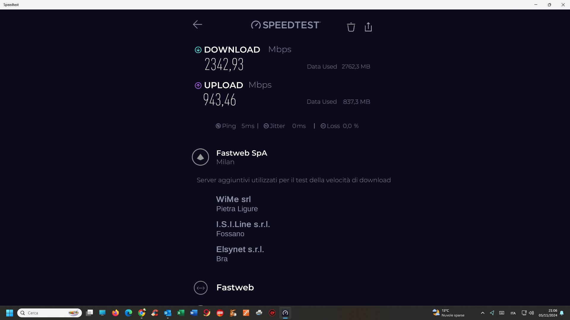

Da un mese Fastweb ha modificato la mia linea da 2.5 in download e 900 un upload a 1 gigabit sia in download sia in upload senza avvisarmi. Per sfruttare la loro fibra a 2.5 ho dovuto comprare un router da sostituire al loro Nexxt perchè limitato ad 1 gigabit. Adesso mi ritrovo a dover pagare per metà del servizio che avevo.
Scrivo dalla provincia di Ancona, qualcuno ha il mio stesso problema?
Se si, come avete risolto?
Fastweb downgrade linea da 2.5 gigabit a 1 gigabit!!

Io prima verificherei se c'è un errore di configurazione del tuo router.
Oltretutto controllerei la velocità di link fra ONT esterno e router, che sia effettivamente a 2,5Gbit oppure se fosse sceso ad 1Gbit.
Prima di effettivamente dare la colpa a Fastweb, che come profilo "commerciale" non ha mai venduto il 2,5Gbit.
TheMarsican ti confermo che il link è di 2.5 gigabit.
handymenny si sono su rete fibercop, quando mi hanno passato e attivato la fibra il tecnico mi ha confermato che l'ONT che mi ha montato è da 2.5 e mi ha suggerito di cambiare il router per avere la banda piena.
gandalf2016 no arriva al massimo 980 in down e 970 in up, nessun burst più alto, oltretutto da una verifica copertura della mia zona adesso propongono la 1 Gbps simmetrica.

Kakaroth no arriva al massimo 980 in down
Mi fa storcere un po' il naso, perché teoricamente una linea ad 1Gbit, compresi di overhead, si ferma a 940/950Mbit.
Con traffic shaping dovresti avere un iniziale burst e poi assestarti.
Kakaroth mi ha confermato che l'ONT che mi ha montato è da 2.5
