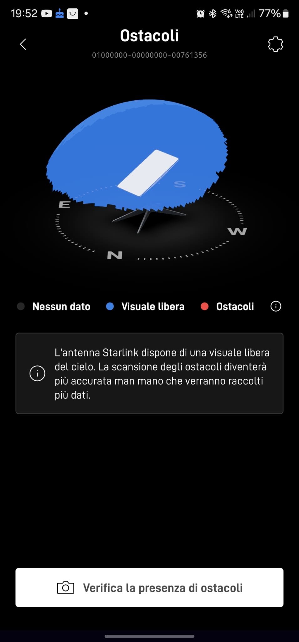

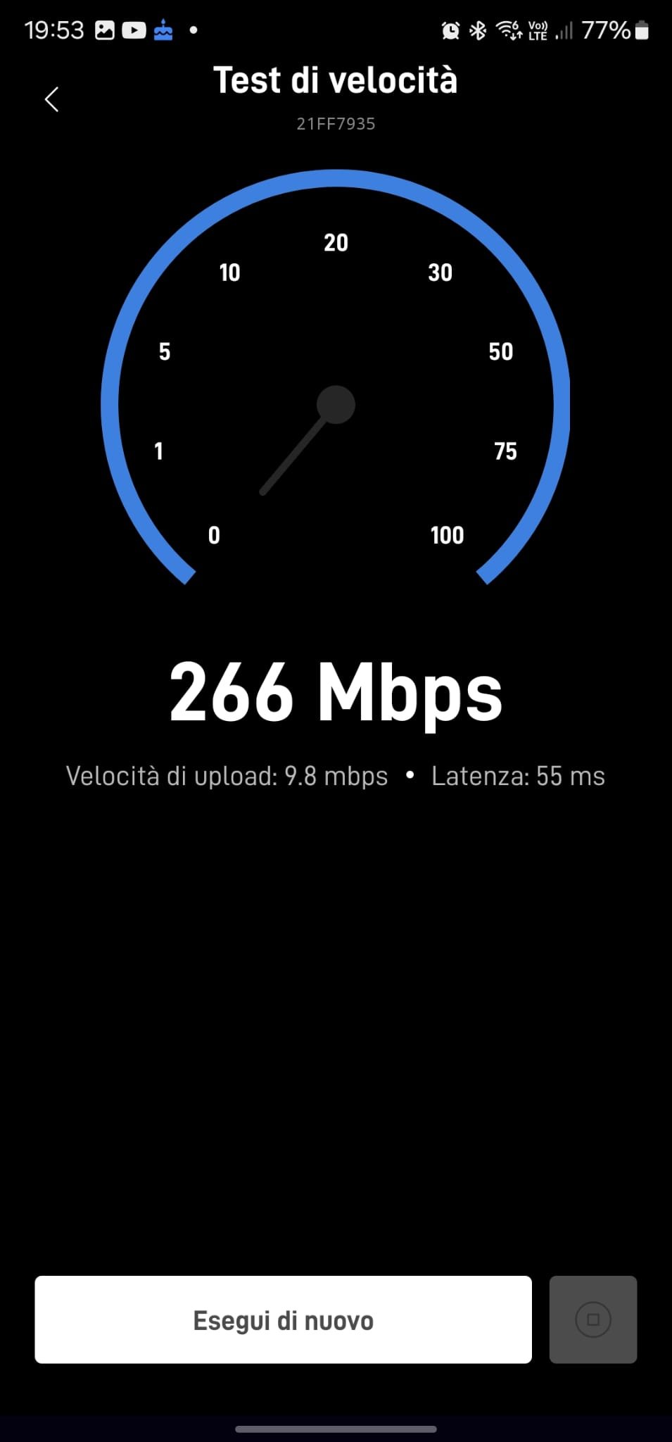

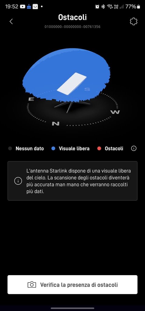

          Molto strano. Se l'antenna l'hai puntata bene (dall'app durante la scansione nel disegno si vede che va orientata verso nord) non dovresti avere problemi. Io con Starlink e abbonamento completo (non quello economico), vado a quasi 300MBps, e mai sotto i 150...
          Comunque sempre da app hai test velocità dell'antenna (escludendo quindi eventuali altri problemi a valle) e soprattutto le statistiche di connettività. Eccoti la mia situazione, vedi che la parte bassa dell'antenna è orientata a nord?
          • criss99 ha risposto a questo messaggio
