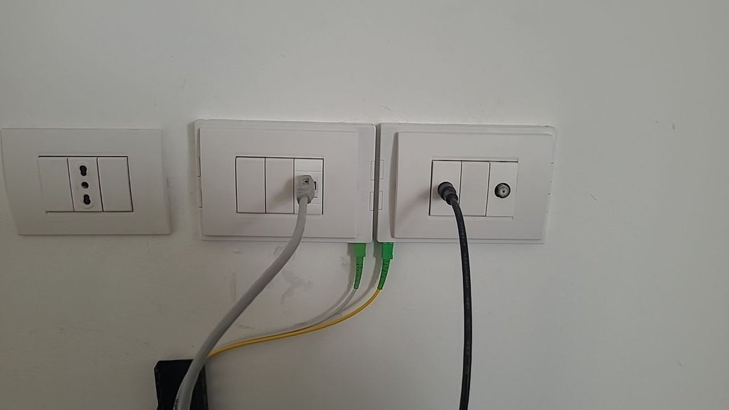

samuelsiv Buongiorno, qualcuno sa se esiste una borchia ottica come la easylink ma che abbia un attacco per l'antenna al posto della presa di corrente?
nanomad La easylink si monta sopra una scatola 503 esistente, con placche e supporti originali. Quindi ci puoi mettere quello che vuoi antenna tv compresa. Installazione a casa mia (sono due placche e supporti Living Light)
Aperock Puoi spiegare meglio, per favore? Intendi che nelle foto delle easylink si vede sempre anche una presa di corrente? La easylink si inserisce tra il muro (scatola 503) e le tue prese di casa esistenti... ovviamente quindi puoi metterci quello che vuoi ma non è fornito in dotazione con la easylink. edit: avevo iniziato a scrivere poi ho perso tempo.. e sono stato preceduto.
