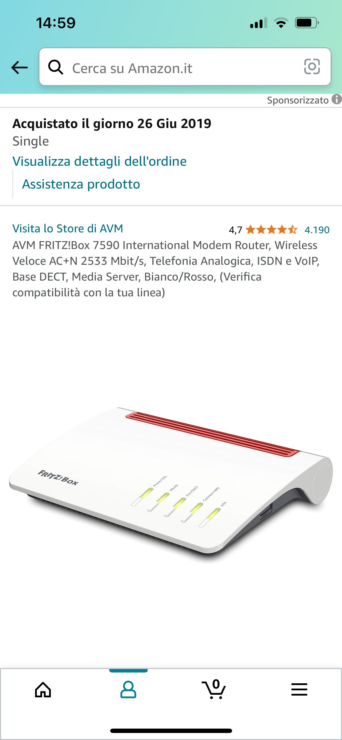

      perdonami il modem e’ questo…e’ il 7590…diciamo che vorrei trovare un modo corretto per configurarlo con la Ps5.
        MarcolinoLara Io ho il 7590 con OpenFiber prf. 1000/500. Se la cava abbastanza bene. Wifi è limitato a Wifi 5 (vedo dalla scheda tecnica che la PS5 supporta anche Wifi 6) ma solitamente se vuoi giocare bene cabli comunque per prevenire lag spike quindi...
