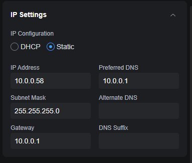

Riassumo la mia configurazione: Router Keenetic titan 2 --> porta 2 AP U6pro e porta 3 connesso switch Ubiquiti Switch Pro 8 POE USW-Pro-8-PoE che mi porta il cablato nella stanza dove sono i PC.
Ora il server DHCP è il mio router Principale: corretto?
Ho spento la parte wifi del router e tutti i dispositivi sono connessi all'AP.
Fino ad ora avevo lasciato sui dispositivi sempre, nella sezione ip, su DHCP ed è sempre andato tutto perfettamente.
Ieri ho visto un video che mi dice di settare gli apparati su ip statiti e l'ho fatto come in foto sia per switch e sia per ap:
Ora quale configurazione è corretta , in entrambi i casi navigo.

Ps: Se tra qualche mese L'ap invece di essere connesso diretto al router andrà su switch ip setting deve rimanere uguale? vorrei capire questa cosa dell'ip statico e come lui prende gli ip 😃 Grazie a tutti!
