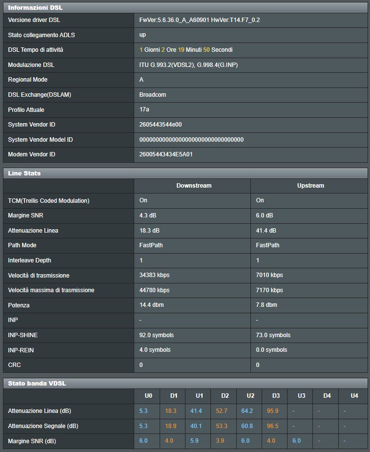

TheMarsican ah non avevo capito, comunque a meno che non sia un bug dell’interfaccia l’attenuazione è troppo alta
BSMM comunque a meno che non sia un bug dell’interfaccia l’attenuazione è troppo
Temo sia dovuto a questo.
Altrimenti yes, hai ragione, comunque resta a distanze molto lunghe e agganciare una portante con velocità effettiva un po' più bassa ci sta.

TheMarsican certo 700metri é più che possibile agganciare quella portante ma attenuazione a 40 si vede su adsl di 2km… con 700mt l’attenuazione dovrebbe essere sui 25 massimo 30, a meno che il cavo non fa un giro molto più lungo, oppure un falso contatto

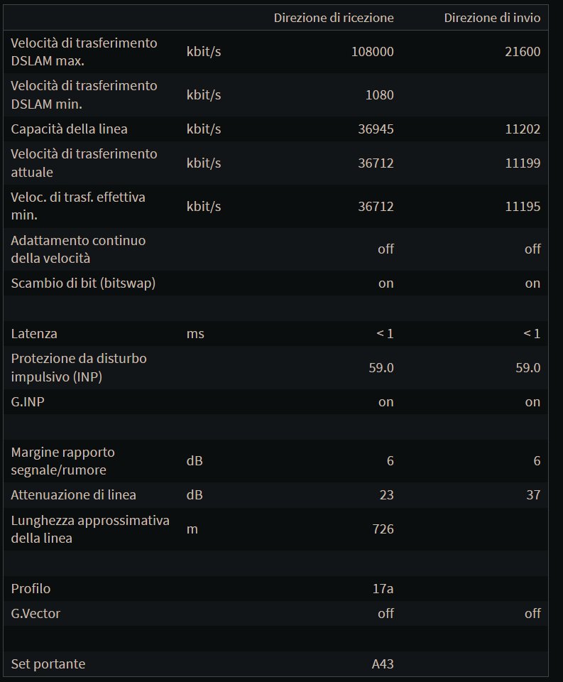

BSMM concordo, ho ancora una FTTC attiva a circa 730m dal DSLAM e la mia attennuazione è di 23 in down e 37 in up a 6db di SNR, (l'unica coppia della chiostrina non disastrata) con una portante agganciata di circa 37mbps in down e 11 in up, la linea dell'op mi sembra troppo degradata in confronto.

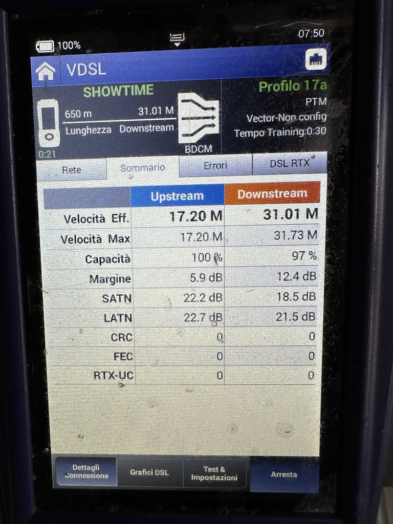

SilkierLyric146 certo che anche attenuazione a 37 è bella alta… ti faccio un esempio questa linea con 650mt di lunghezza cavo ha attenuazione 22 in up, queste di solito sono le condizioni normali (lasciamo stare l’SNR a 12)

BSMM ah ecco, davvero interessante, io però effettivamente sono in derivata, che di sicuro fa alzare non di poco l'attennuazione, per curiosità magari un giorno apro un thread sulla mia vecchia fttc, magari se hai tempo ti chiedo qualche consiglio.
Se questi comunque sono i valori "normali" , l'op deve aprire un degrado appena possibile.

SilkierLyric146 le derivazioni non incidono più di tanto sull’attenuazione in realtà, comunque spesso puó anche essere un bug dell’interfaccia, si potrebbe provare a riavviare il modem e ricontrollare l’attenuazione
