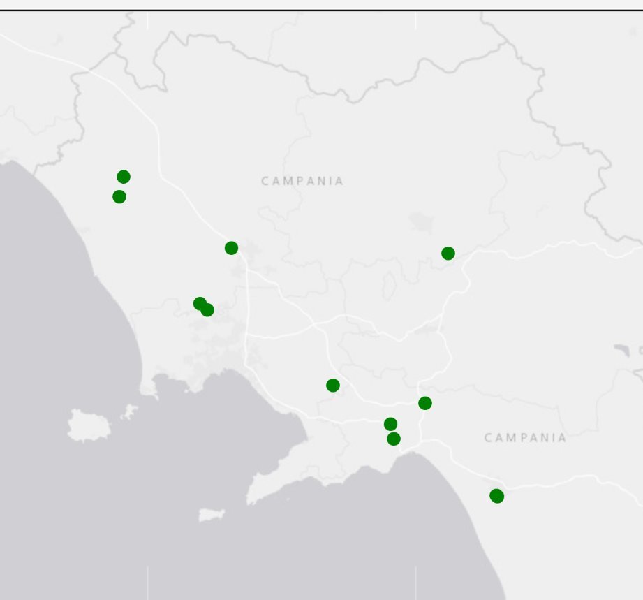

      DOM3N1K91 latenza per il gaming (FPS competivi online).
      Il sud sfortunatamente è carente di sonde
      Puoi chiedere a qualche ISP di verificare la latenza sui router in sede cliente se hai qualche IP specifico
