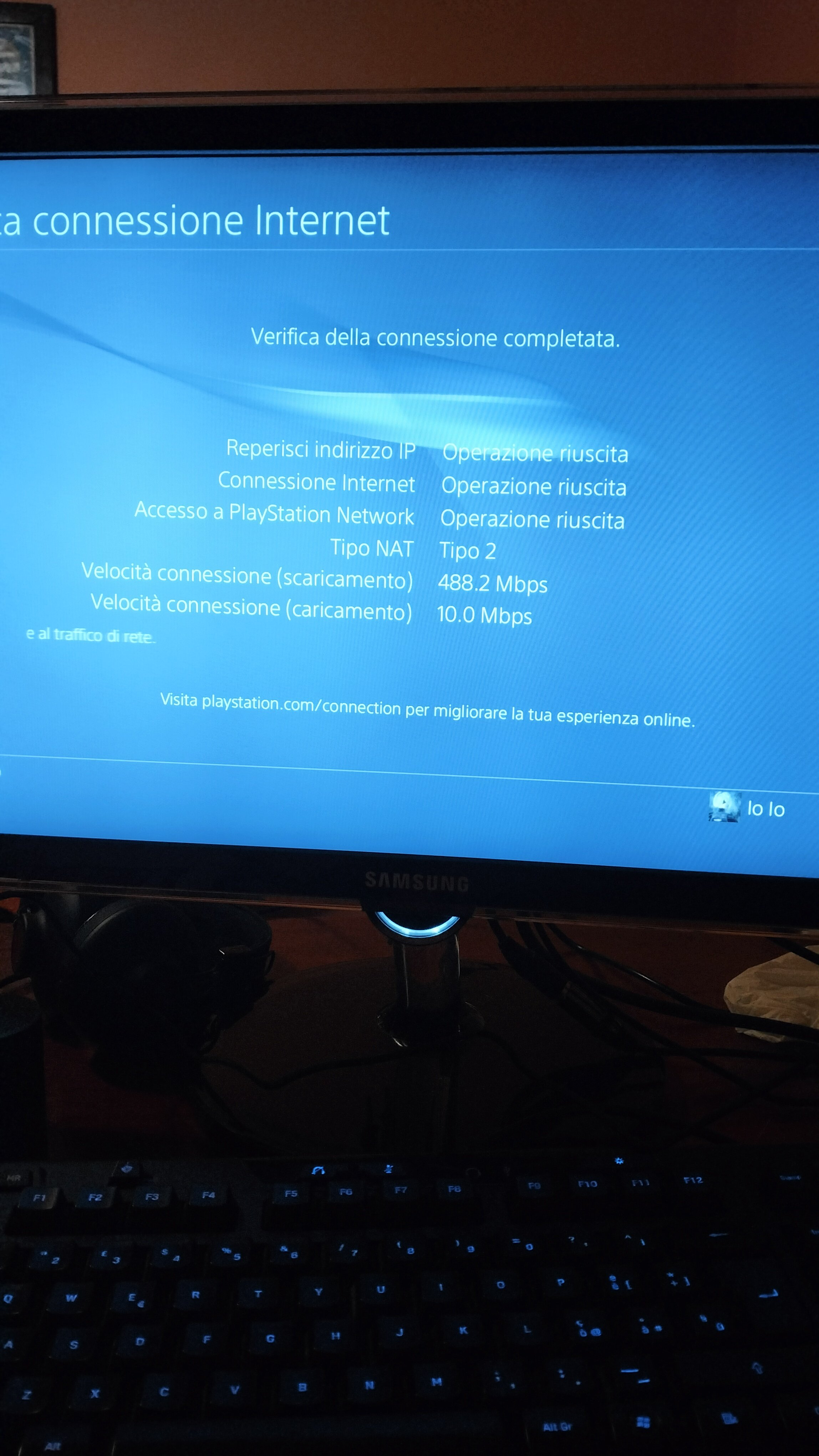

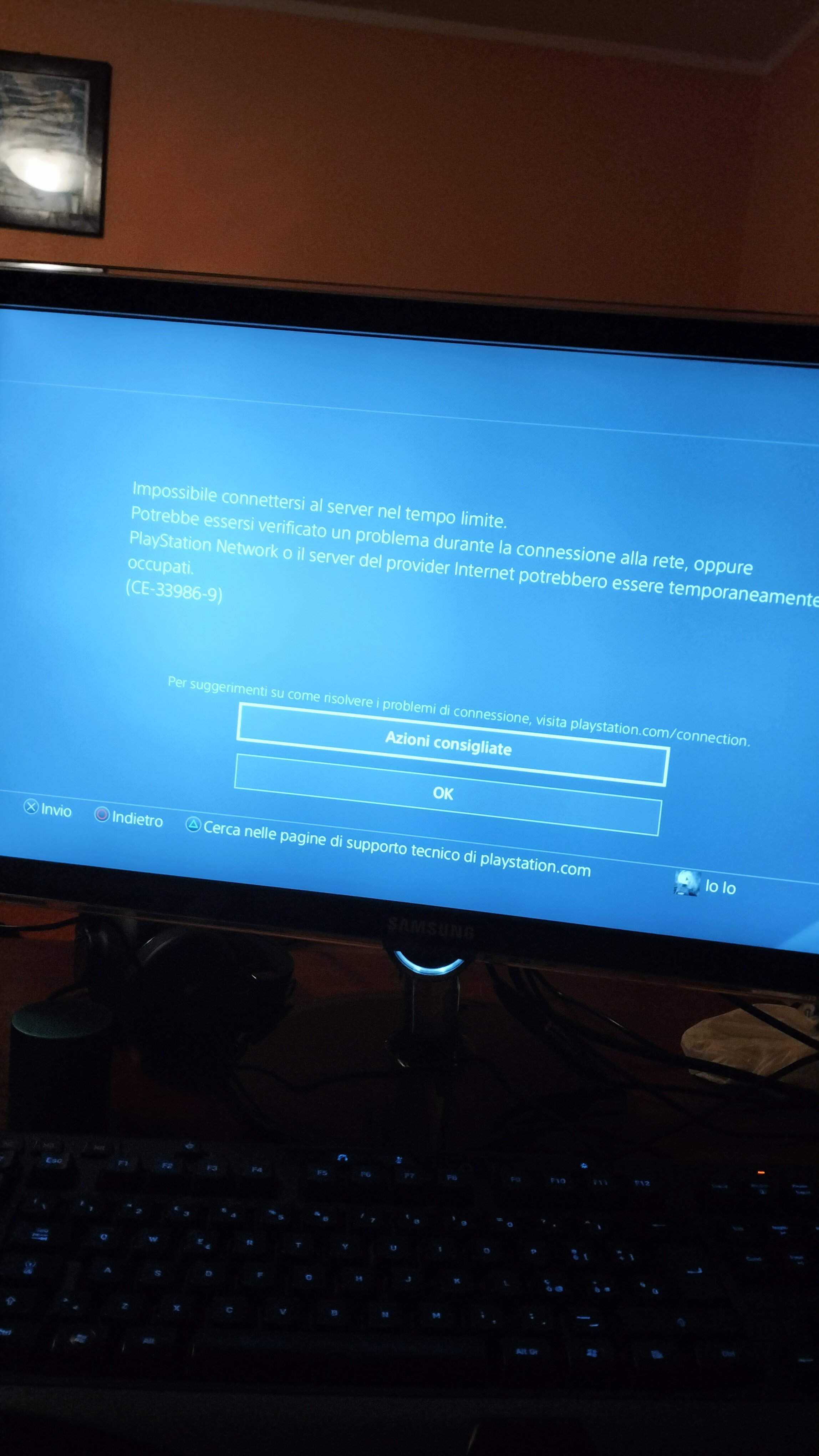

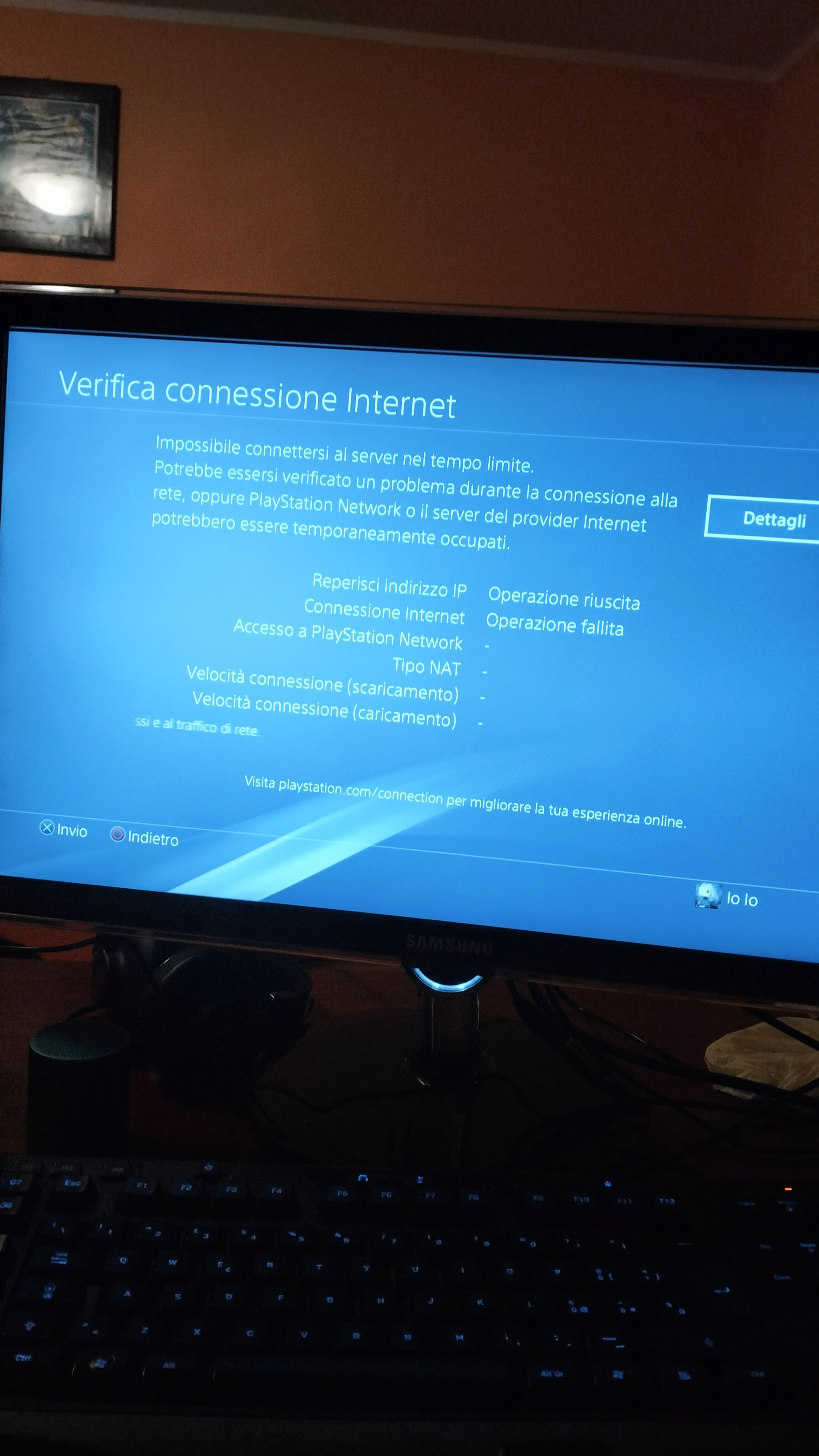

I problemi sono relativi a rallentamenti improvvisi (ad esempio, pagina che ci mette tantissimo a caricare/icona di loading che va all'infinito...). Inoltre la PS4 è un disastro! Lentissima, impossibile giocare on line perché all'interno del gioco ogni 2 minuti si perde la connessione. So che non è attendibile lo speed test su ps4, ma direi che su una linea da 1 Gbps, avere 7 Mbs in download è ridicolo.
Sto provando a scaricare Fall guys... +99 ore al termine del download!

    Pecoranera . So che non è attendibile lo speed test su ps4, ma direi che su una linea da 1 Gbps, avere 7 Mbs in download è ridicolo.
    gli speedtest vanno fatti da pc con cavo LAN collegato .. quello della PS4 è attendibile come il sole di notte

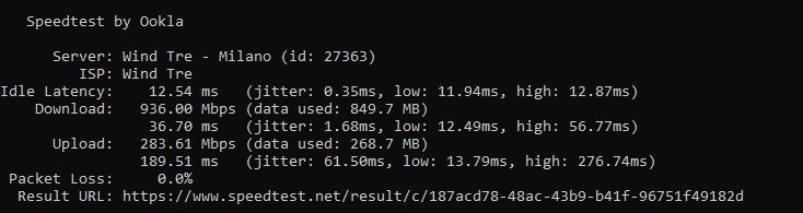

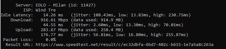

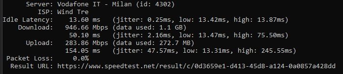

    prova ad allegare qualche speedtest dai server TIM , Vodafone e EOLO
    Non so quale sia l'id di TIM per il test...In ogni caso ho sempre usato solo il cavo di rete, sia per pc che per ps4.
    Il problema tangibile sono i crolli di velocità improvvisi, tanto da fare caricare infinitamente determinate pagine, cosa accentuata su ps4 (lo fa ogni 2 minuti, tanto che ormai non sono più riuscito a lanciare una partita).
      Pecoranera Non so quale sia l'id di TIM per il test
      speedtest -s 3667

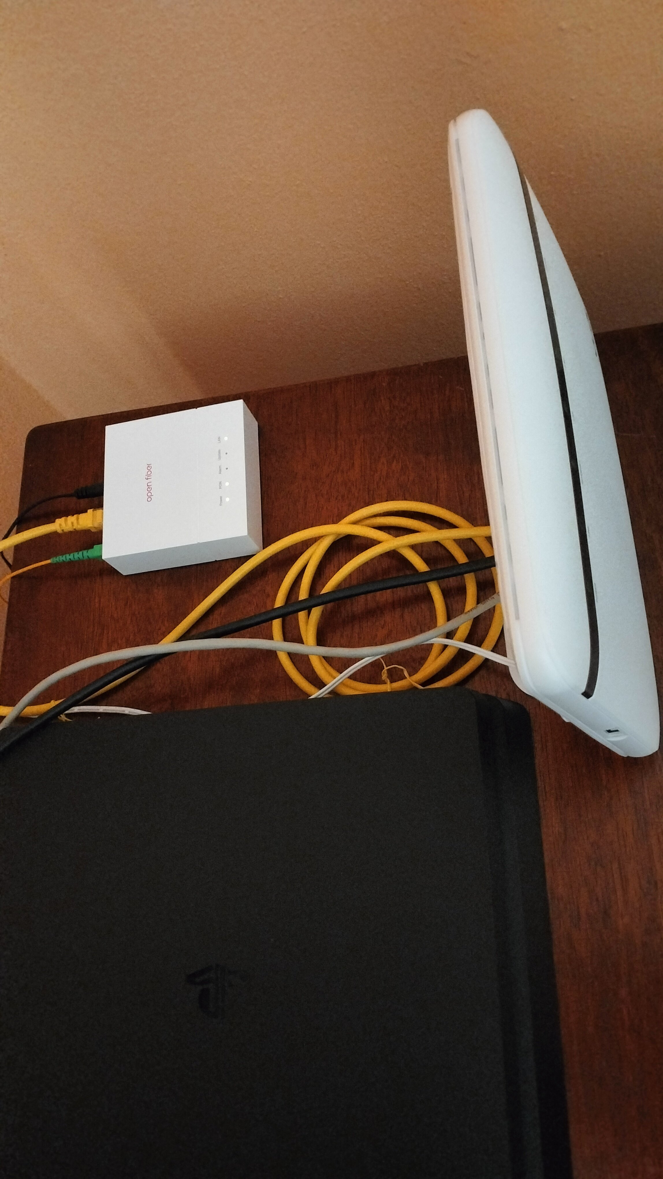

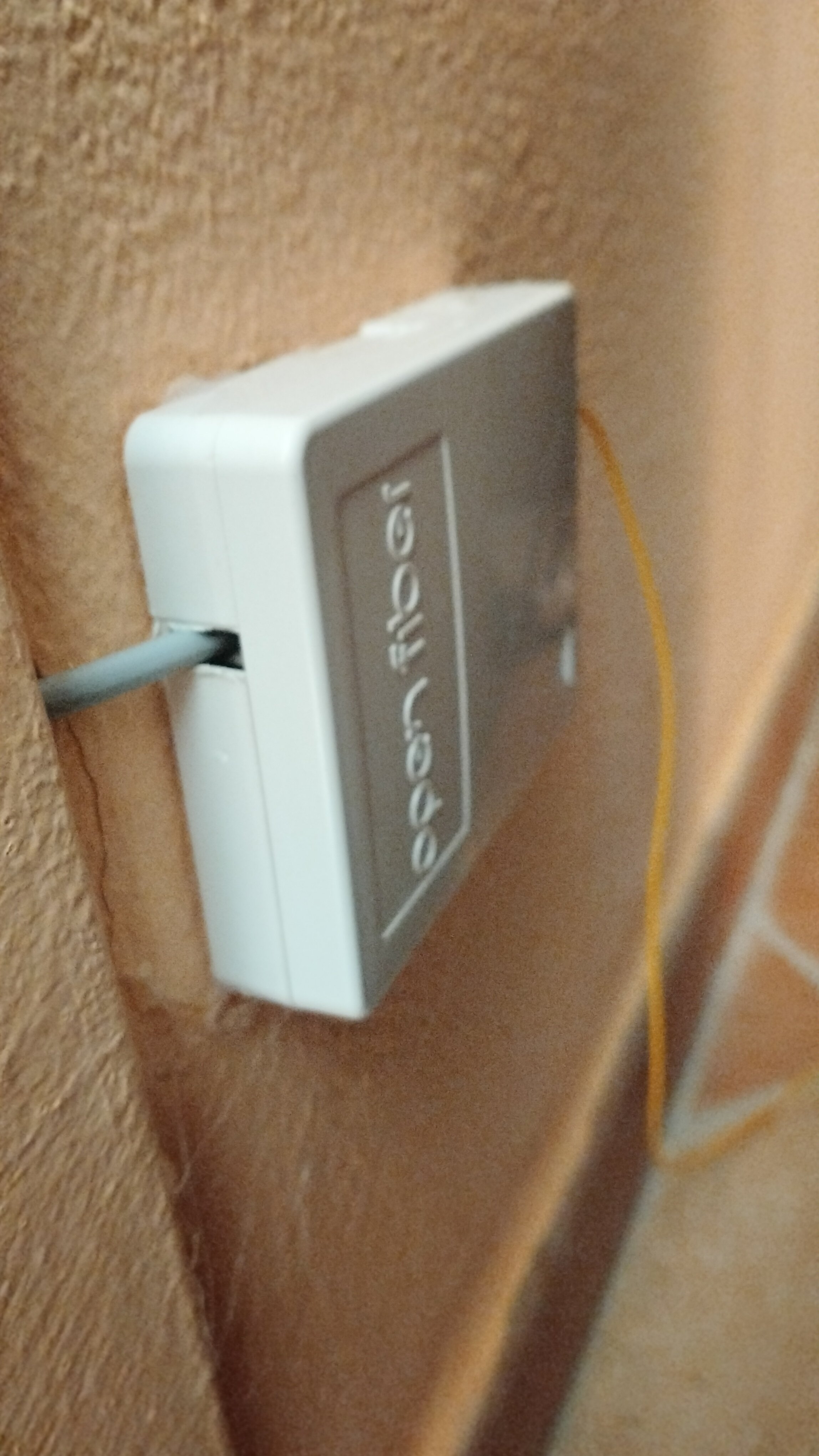

      Vedo dai speedtest che hai una 1000/300 ,sei per caso in area bianca ? la fibra entra nel modem o hai un ONT esterno ?
      enricoz ha aggiunto il tag FTTH .
      Ecco il mio setup, tra l'altro mi accorgo ora che sull'ont ho il reset, potrebbe valer la pena di resettare l'ont?
        Pecoranera mi par di capire che sei in area bianca .. Non resettare nulla .. tecnicamente sei in OpenStream percui i rallentamenti che riscontri potrebbero dipendere dalla rete OpenFiber

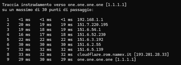

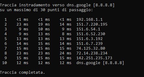

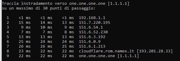

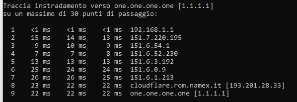

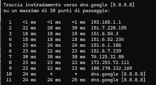

              Così giusto per controprova: fai qualche Traceroute, WinMTR e PingPlotter verso 8.8.8.8 e 1.1.1.1.
              Giusto per avere qualche riferimento.
              tracert verso 8.8.8.8 --> media di 15 ms
              verso 1.1.1.1 --> media di 20 ms
              temo ci sia qualcosa che non vada sul modem...
                Pecoranera
                Posta gli screen tanto non ci sono dati sensibili...
                Che me ne faccio della media se non vedo il risultato completo 😅

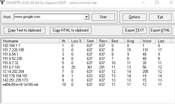

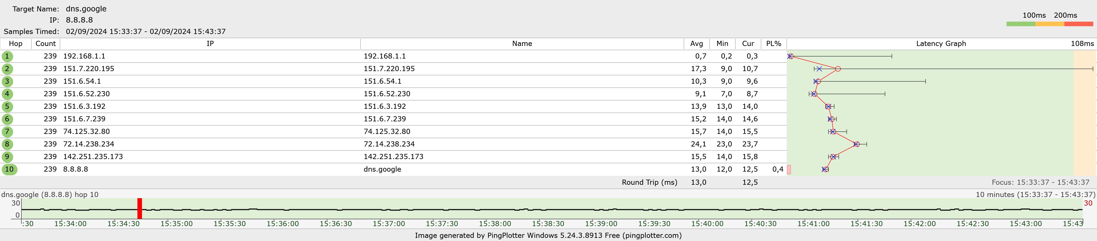

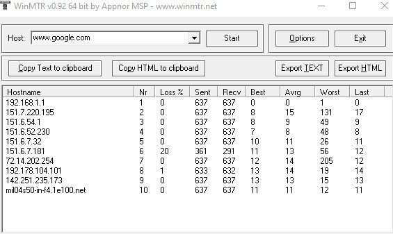

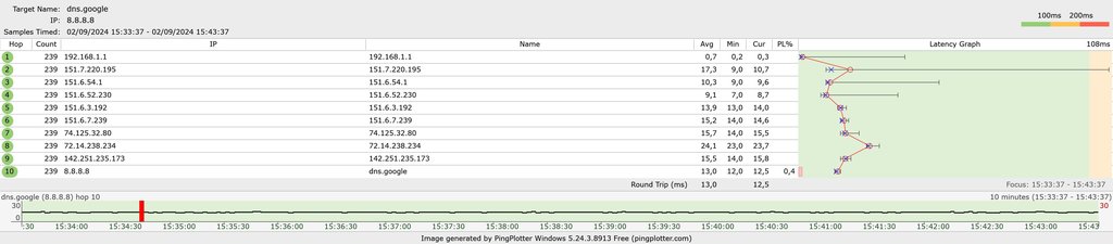

                In più fai anche WinMTR e PingPlotter, lasciali andare per almeno 5/10 minuti.
                Almeno vediamo se c'è qualche packet loss.
                Ecco tracert, più tardi caricherò winMTR e pingplotter
                Winmtr

                  Per quanto riguarda ps4, ho fatto alcuni test adesso, dopo un paio o 3 test accettabili (l'upload, pur trattandosi dell'infimo test ps4, non è mai stato così basso...ma soprassediamo), le velocità arrivano a 6/7 Mbps sia download che upload, oppure errori di rete.
                  Non so proprio cosa pensare, ho appena parlato nuovamente con wind, solito riavvio del modem, ma il problema persiste. Inizio a pensare che sia il modem ad avere problemi.
                  Aggiungo che adesso ho provato anche lo speedtest di nintendo switch, dopo 3 prove la connessione fallisce. E' evidente che c'è un problema.

                    Ciao, scusami ma mi ero perso la discussione vista l'assenza di tag.
                    Più che altro non si riscontra nessuna perdita di pacchetti sul router.
                    Le latenze sembrano essere decenti, quindi nemmeno problemi di spike o nodi particolarmente in difficoltà.
                    Pecoranera Aggiungo che adesso ho provato anche lo speedtest di nintendo switch, dopo 3 prove la connessione fallisce. E' evidente che c'è un problema.
                    A questo punto temo il problema sia il router.
                    Anche se ripeto, non vengono evidenziate problematiche nei test.
