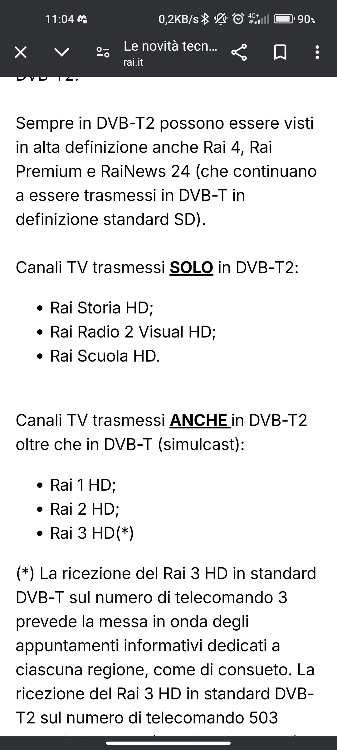

Mi rispondo da solo, la RAI ha passato alcuni canali come RAI 1, 2, 3 anche al nuovo DVB-T2 per HD. Mentre per SD continuano a trasmettere in DVB-T.
Come da FONTE UFFICIALE SITO RAI

Per il motivo sopra riesci a vedere ancora alcuni canali. Sicuramente i canali che sono passati solo a DVB-T2 non li riesci a vedere.
Ho capito perché riesco a vederli, sono trasmessi in simulcast trani alcuni canali sopra citati.
