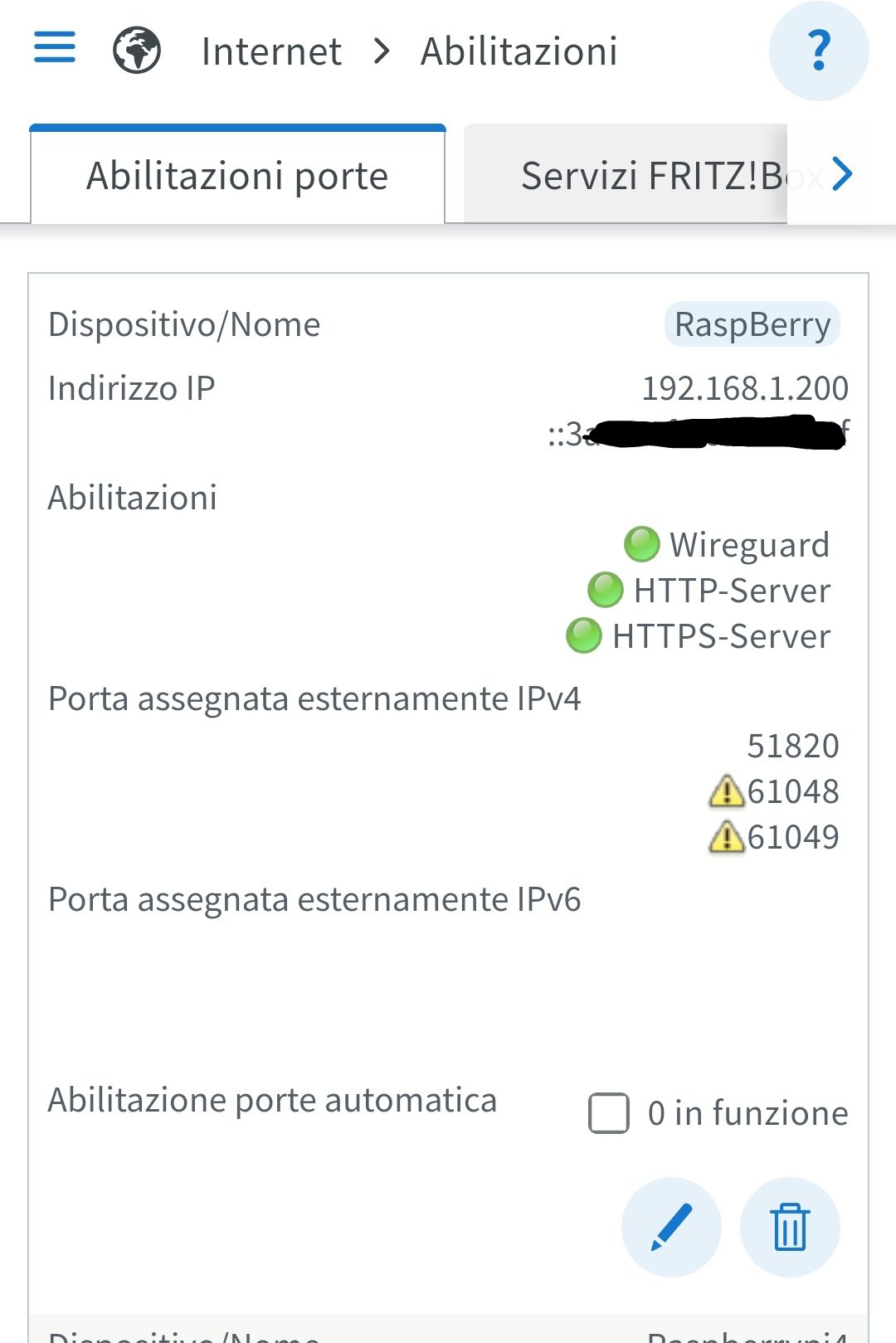

Un saluto a tutti, oggi come di consueto stavo smanettando con il mio bravo Raspberry installando a scopo di "Test" Cosmos Server, il quale necessita dell'apertura delle porte sul router "HTTPS 443" e "HTTP 80" per lo scaricamento del certificato TLS/SSL Let’s Encrypt sul dominio DuckDNS che mi aggiorna il mio IP dinamico 🙂.

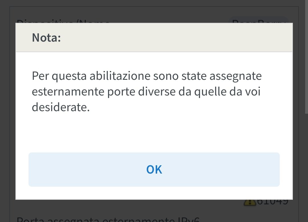

Recandomi sul Fritz per impostare il Port Forwarding 443/80 mi da una strana variabile come mostra le foto allegato:
Praticamente invece delle porte 443/80 mi apre le porte 61048 e 61049 🤔
Motivo di questa cosa???

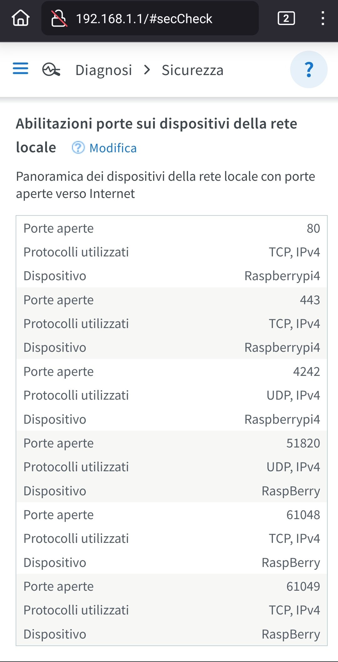

      ErBlask E in Diagnosi -> Sicurezza non c'è nulla che sta usando quelle porte? Perchè ho appena a fare il forwarding di una app Tomcat in 443 e 80 e funziona (ho un 7590)...
      • ErBlask ha risposto a questo messaggio
        Lorenzo1635 Mi sa che l'inciucio è che ho collegato un'altro raspberry pi 4 sul quale gira Portainer con a bordo VaultWarden password manager, il quale necessita anche lui delle porte "HTTPS 443" e "HTTP 80" per il certificato.
        Penso che anche se il Port Forwarding è fatto su un'altra macchina con IP di rete diverso;
        tipo: RPI 5 => 192.168.1.200
        tipo: RPI 4 => 192.168.1.220
        a livello di router va in contrasto e assegna porte differenti 🤔, almeno penso....
        Allego foto,
        A parte questo non so che pensare.
          ErBlask a livello di router va in contrasto e assegna porte differenti 🤔, almeno penso....
          Ha senso, poco descrittivo l'errore ma è giusto se la 80 è occupata non puoi farci nulla - hai un solo indirizzo IP(v4) dopotutto

              Lorenzo1635 a livello rete lan giustamente il Fritz descrive solo quello che attualmente e collegato...
              IP RPI 5 => 192.168.1.200 SSL/TLS open 443/80
              IP RPI 4 => 192.168.1.220 SSL/TLS open 61048/61049

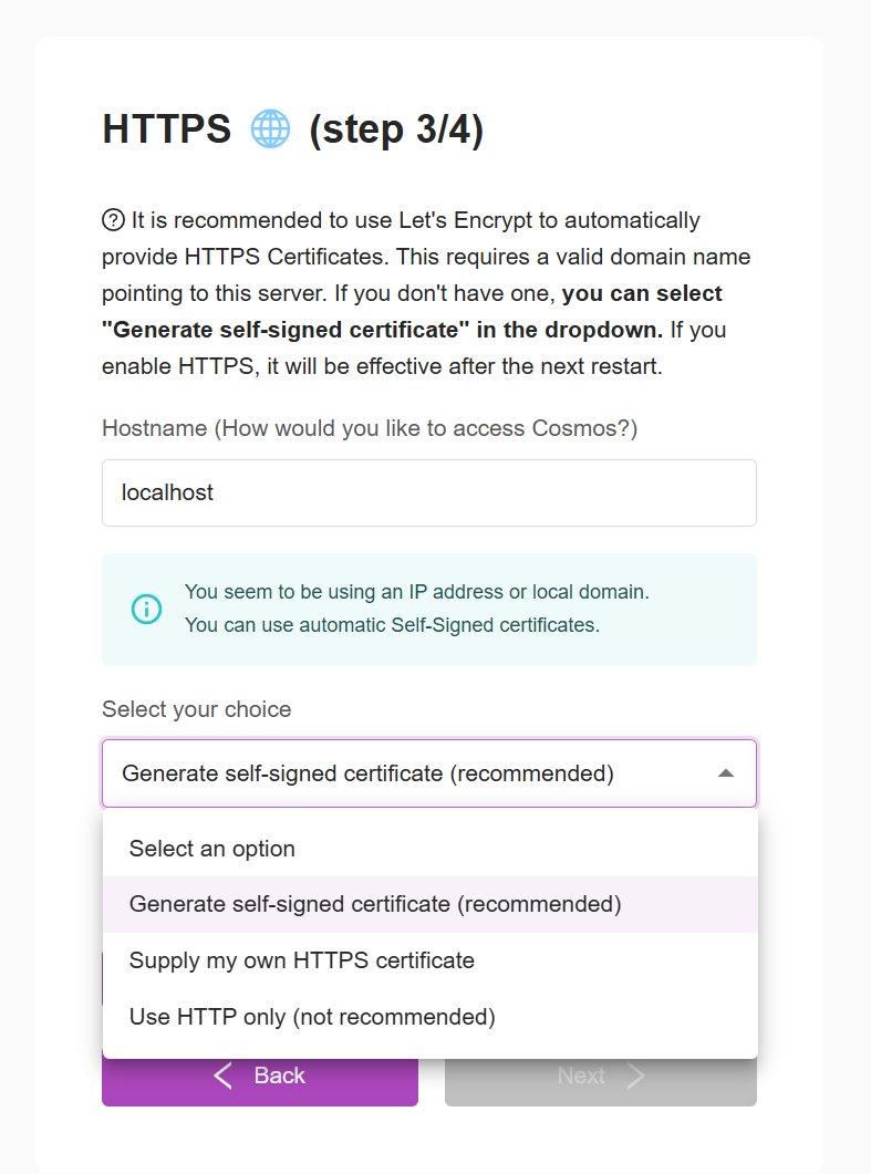

                Beh in via transitoria potresti configurarlo con i certificati auto-firmati, a me comunque non dispiace ma preferisco un gestionale docker "puro" proprio come Portainer che uso da tempo e cui affianco un reverse proxy web con gestione certificati Let's Encrypt.

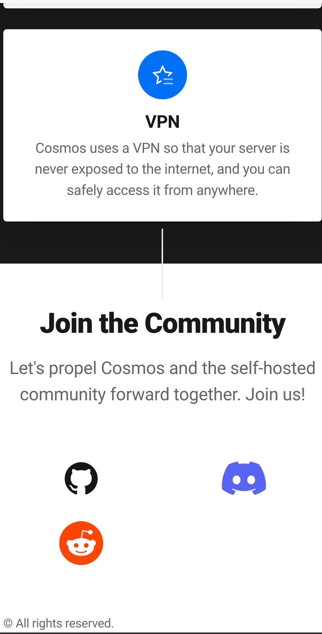

                  walt È una soluzione 🙂, anche se penso che i certificati non siano di vitale importanza, penso che Cosmos possa girare anche solo in Lan senza esporlo all'esterno...
                  Altrimenti sarebbe in contrasto con quello che dicono anche loro... Come da screenshot...
                  Può essere raggiunto solo tramite VPN...
                    ErBlask Può essere raggiunto solo tramite VPN...
                    Può essere raggiunto anche via VPN 😛
                    Comunque sì se non hai stretta necessità di esporre servizi all'esterno, fuori casa puoi "accontentarti" di gestirlo via VPN 🤓

                      walt 👍, mi metto subito a smanettare... vedo se me lo fa installare anche senza certificati....
                        ErBlask certo che sì, non l'avevo suggerito "a caso" 🥳
                        Tra l'altro ora che ci penso...in ottica di utilizzo LAN/VPN tanto vale installarlo direttamente in HTTP liscio (ammesso e non concesso non abbia poi effetti collaterali che ora mi sfuggono).
                          walt ottimo, così avrò solo bisogno di aprire la loro porta VPN 🙂, tanto per avere meno superficie di attacco 😉
