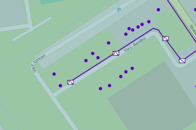

Probabilmente il tecnico che hai visto stava attivando una FTTH su FiberCop dato che alcuni civici di Via Bandini sono coperti. Sono anche sul tuo stesso armadio, prova a cercare la chiostrina dal quale parte il rame che arriva a casa tua e fai una foto, soprattutto di eventuali adesivi al di sopra così capiamo se anche tu saresti coperto dalla FTTH FC.
La copertura di FiberCop però è "straordinaria", infatti inizialmente non aveva intenzione di coprire la zona e quindi siete ricaduti nel piano BUL, con copertura OpenFiber.
Tuttavia casa tua è stata esclusa dalla FTTH ma è coperta da FWA (100/50mbps, quindi come non averla; tra l'altro chissà perchè non esce il pallino arancione in mappa).
Per OF ciò che potresti provare è chiedere un censimento attraverso un piccolo operatore (Dimensione, Navigabene, EhiWeb, GoInternet...) o venditore che trovi qui sul forum nell'apposita pagina (ci sono quelli di Tiscali e Vodafone/Enel).
È una situazione un po' borderline, sei al limite della distanza dal ROE (il triangolo in mappa) entro la quale è possibile richiederlo (40m) e tra l'altro sei sulla via perpendicolare, però tentare non costa nulla...
In ogni caso il PCN non è ancora rilegato, quindi non è possibile effettivamente attivare ma ci si può portare avanti con queste operazioni.
Prima comunque verificiamo la situazione per FiberCop, che sarebbe più semplice e rapida da gestire nel caso ci fosse il PTE per la FTTH vicino alla tua chiostrina.
