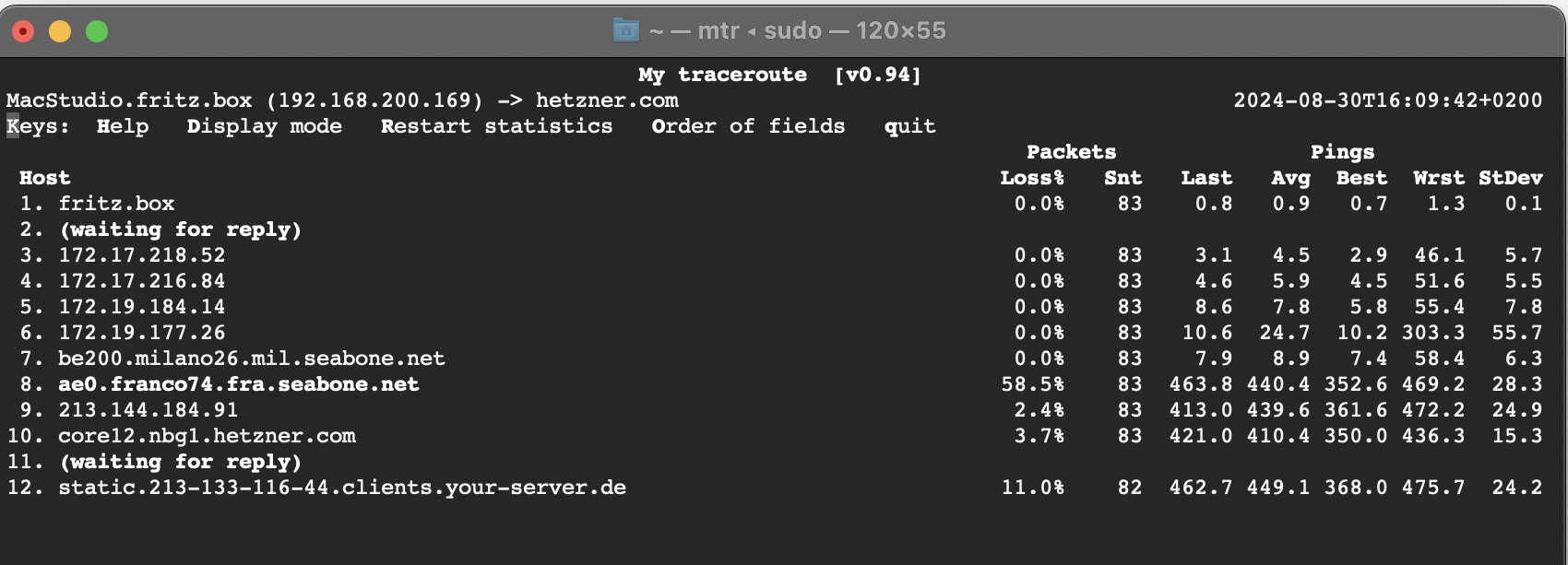

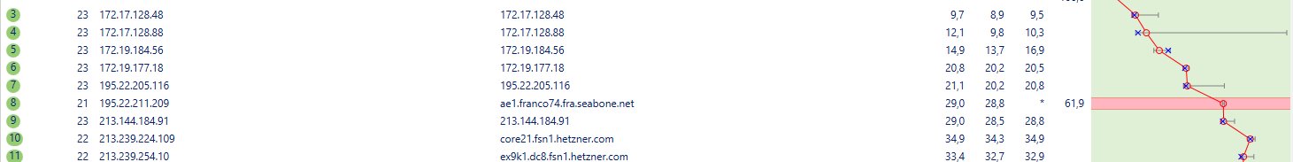

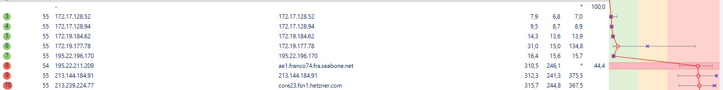

da ieri sera sto notando lentezza a raggiungere i miei server su hetzner.
in effetti il ping verso quei server è molto alto, ma anche verso il server del sito hetzner.

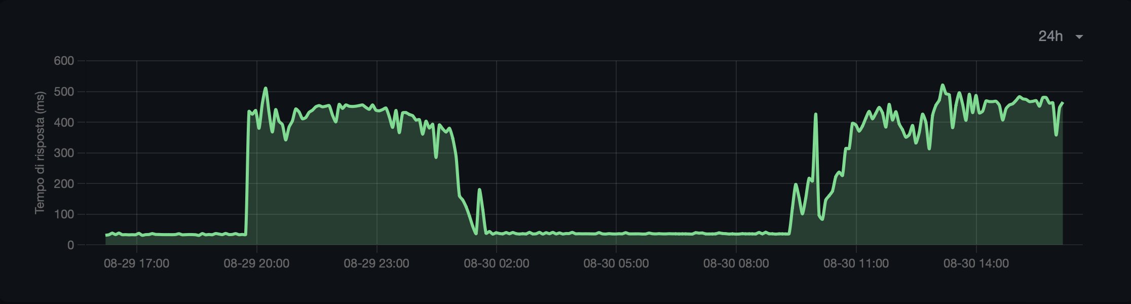

allego un paio di immagini con l'mtr verso hetzner.com e il grafico del ping verso uno dei miei server nelle ultime 24 ore:

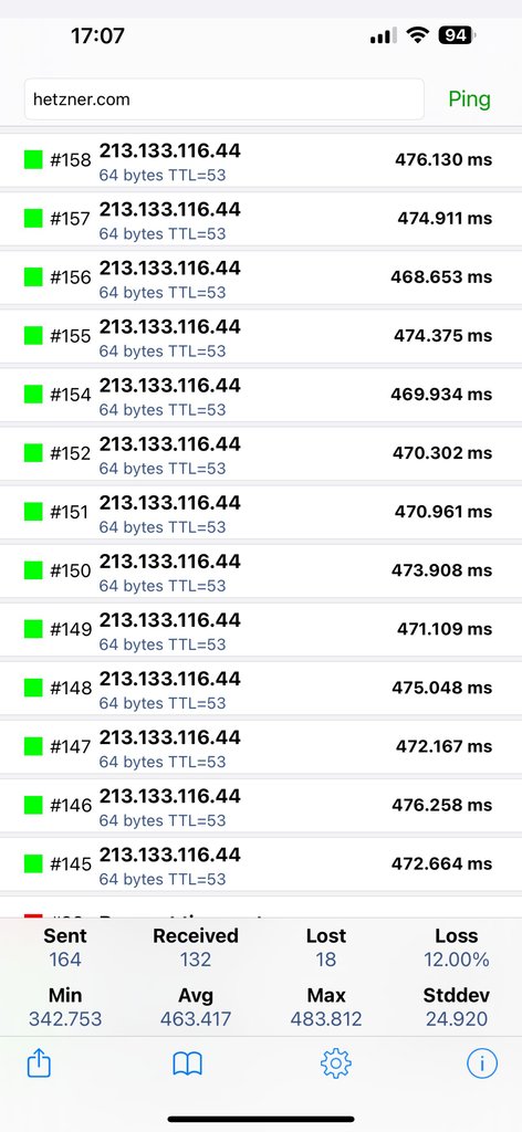

un ping appena fatto verso hetzner.com:
PING hetzner.com (213.133.116.44): 56 data bytes
64 bytes from 213.133.116.44: icmp_seq=0 ttl=53 time=456.730 ms
64 bytes from 213.133.116.44: icmp_seq=1 ttl=53 time=445.876 ms
64 bytes from 213.133.116.44: icmp_seq=2 ttl=53 time=436.937 ms
64 bytes from 213.133.116.44: icmp_seq=3 ttl=53 time=454.719 ms
64 bytes from 213.133.116.44: icmp_seq=4 ttl=53 time=429.829 ms
64 bytes from 213.133.116.44: icmp_seq=5 ttl=53 time=454.909 ms
64 bytes from 213.133.116.44: icmp_seq=6 ttl=53 time=397.572 ms
C
--- hetzner.com ping statistics ---
7 packets transmitted, 7 packets received, 0.0% packet loss
round-trip min/avg/max/stddev = 397.572/439.510/456.730/19.511 ms
ho provato a pingare gli stessi server dalle linee di un paio di clienti (che non sono tim) e i tempi di risposta sono normali.
guardando l'mtr il problema pare sia su seabone a Milano.
qualcuno riscontra lo stesso problema da linea tim?

      Sembra saturo il nodo aeo.franco74.fra.seabone.net
      Spero sia momentaneo e in risoluzione.
      Qui sotto 2 tracert da linea FTTH Dimensione e FTTH TIM Business che ho in ufficio.
      Su linea TIM passo per ae1.franco74.fra.seabone.net invece di aeo.franco74.fra.seabone.net (come te), e non ho il problema.

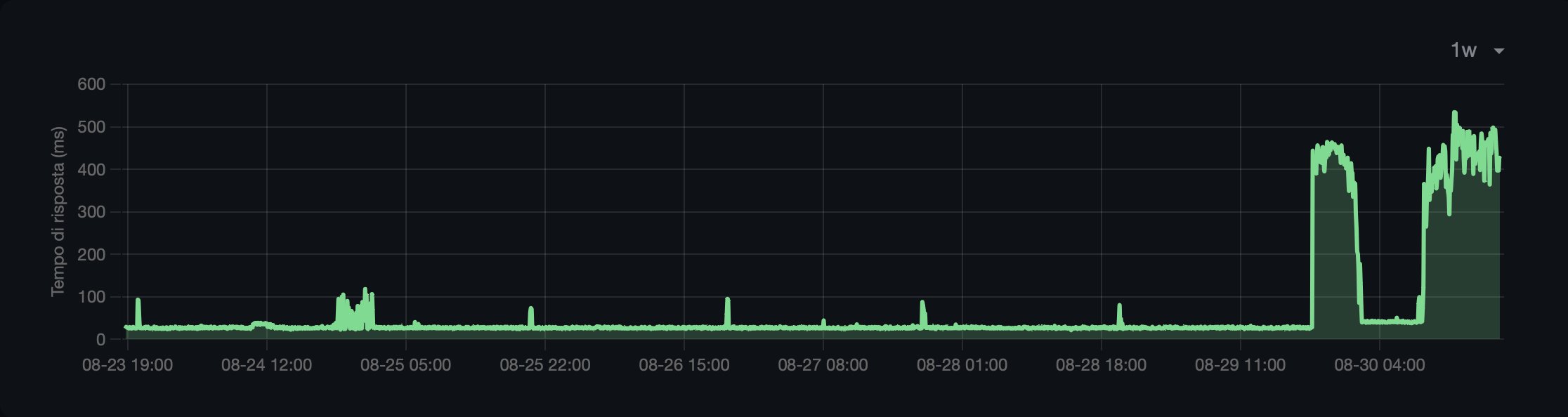

          walt mah, in realtà è la prima volta che mi capita. ho dei server su hetzner da parecchi mesi e fino ad ora non ho avuto problemi.
          qui il grafico dell'ultima settimana:
          a parte qualche spike in corrispondenza del backup che faccio nel cloud, la latenza verso quei server è piuttosto costante e buona.
          deve essere il nodo ae0.franco74.fra.seabone.net che sta andando a donnine. magari corriponde ad un cluster e i suoi compagni diavventure sono andati in ferie ed è rimasto da solo, impiccandosi.
          da quello che vedo, saltuariamente anche il dns di cloudflare (1.1.1.1) risponde in ritardo, ma in modo sporadico.
          vabbeh, speriamo che risolvano presto.
            MircoT è la prima volta che mi capita.
            Meglio per te...sulla mia linea i pl anche piuttosto sostanziosi sono all'ordine del giorno da settimane 😶
            adesso si è calmato:
            quel nodo perde ancora pacchetti, ma almeno la latenza è decente rispetto a prima.
            vediamo domani se si incastra di nuovo.

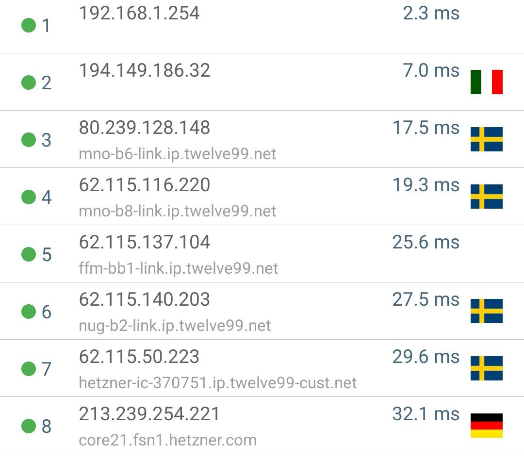

                            Verso Hetzner, linea tim FTTC, oltre 300ms sempre su quell'host. Indirizzo pubblico nella subnet 79.54.0.0
                            Ho appena riavviato la PPPoE, nuovo range IP (82.53.0.0) ed instradamento totalmente differente, passo sempre per ae0.franco74.fra.seabone.net ma con un altro IP, stavolta apparentement senza problemi di ping, solo un po' di perdita di pacchetti sul singolo host ma è ICMP quindi...:
                            Non vedo l'ora di togliermi Telecom ed i suoi transiti su Sparkle.
                            • ilboy95 ha risposto a questo messaggio

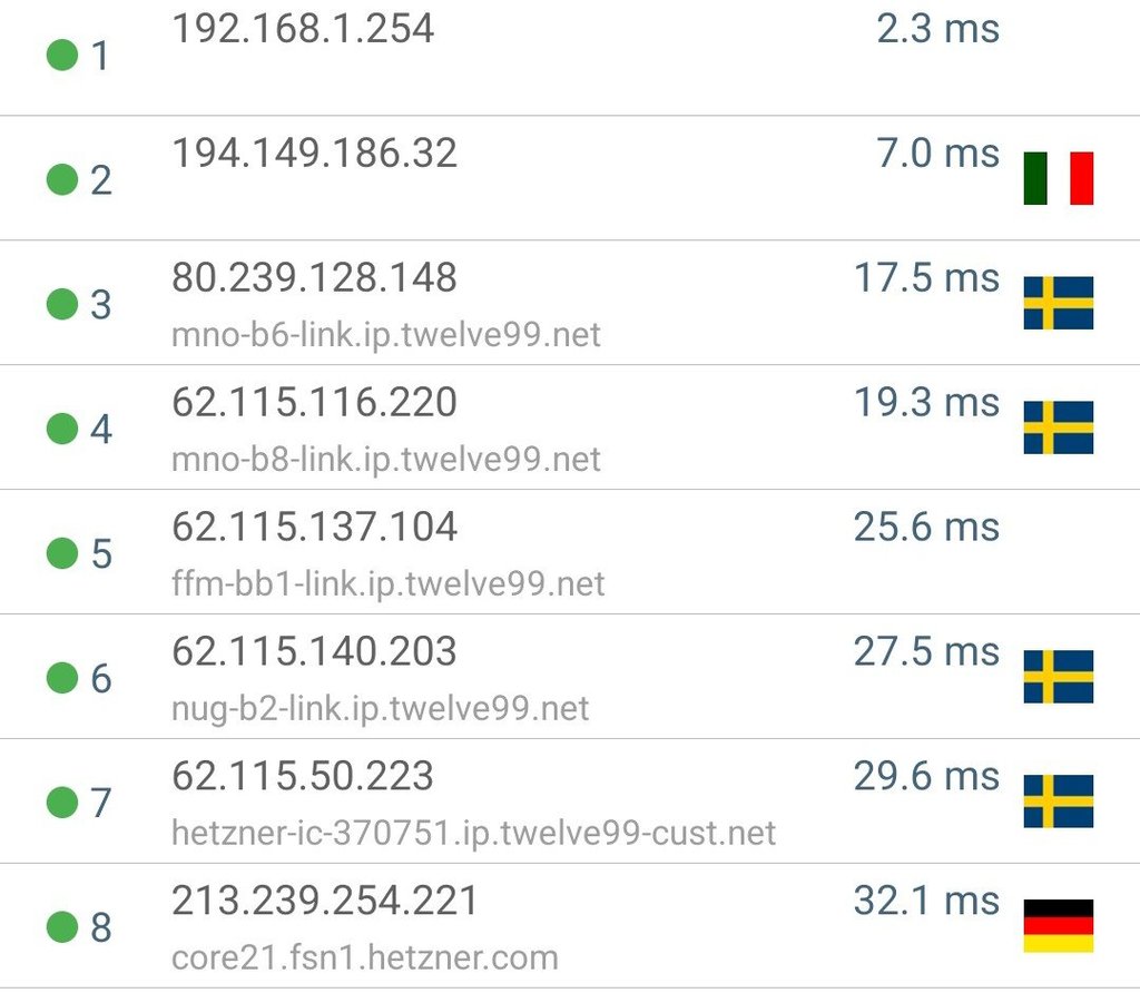

                              19Andrea87 sui transiti Telia, mai saturato. Con Poste easyip invece in inverno era spesso problematica la situazione verso destinazioni fuori Italia, in genere la sera.
                              Cambiare operatore in questi casi é risolutivo.
