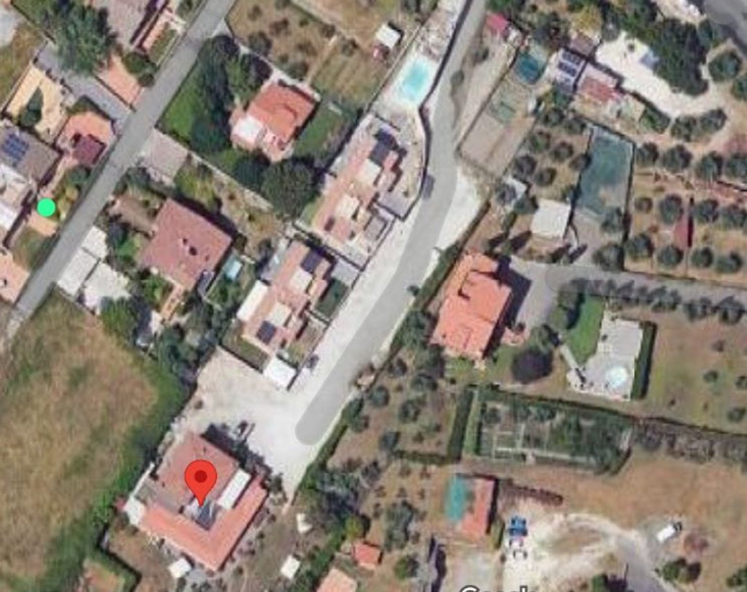

Riccardo81 enricoz Io sono in via di colle oliva 8 Ciampino (Roma). Invece l'altro civico è 10 a una decina di metri da casa mia. Se ad esempio metto la spunta sul tetto al numero 10 che è un ristorante da ok davanti proprio a pochissimi metri ci sono delle abitazioni e da niente disponibilità. Pallino verde casa mia; rosso civico 10 disponibile a 300 mega. Mesi fa mi ricordo che al mio civico dava ok 300 mega. Mah
enricoz Riccardo81 Essendoci un rilievo tra casa tua e la BTS di Ciampino potrebbe essere quello che, anche solo per qualche decine di metri, ostacola il segnale, stesso discorso per la BTS di Frascati. Prova a sentire il venditore e vedere se secondo lui si potrebbe tentare l'attivazione, comunque solo il tecnico può definire la fattibilità.
