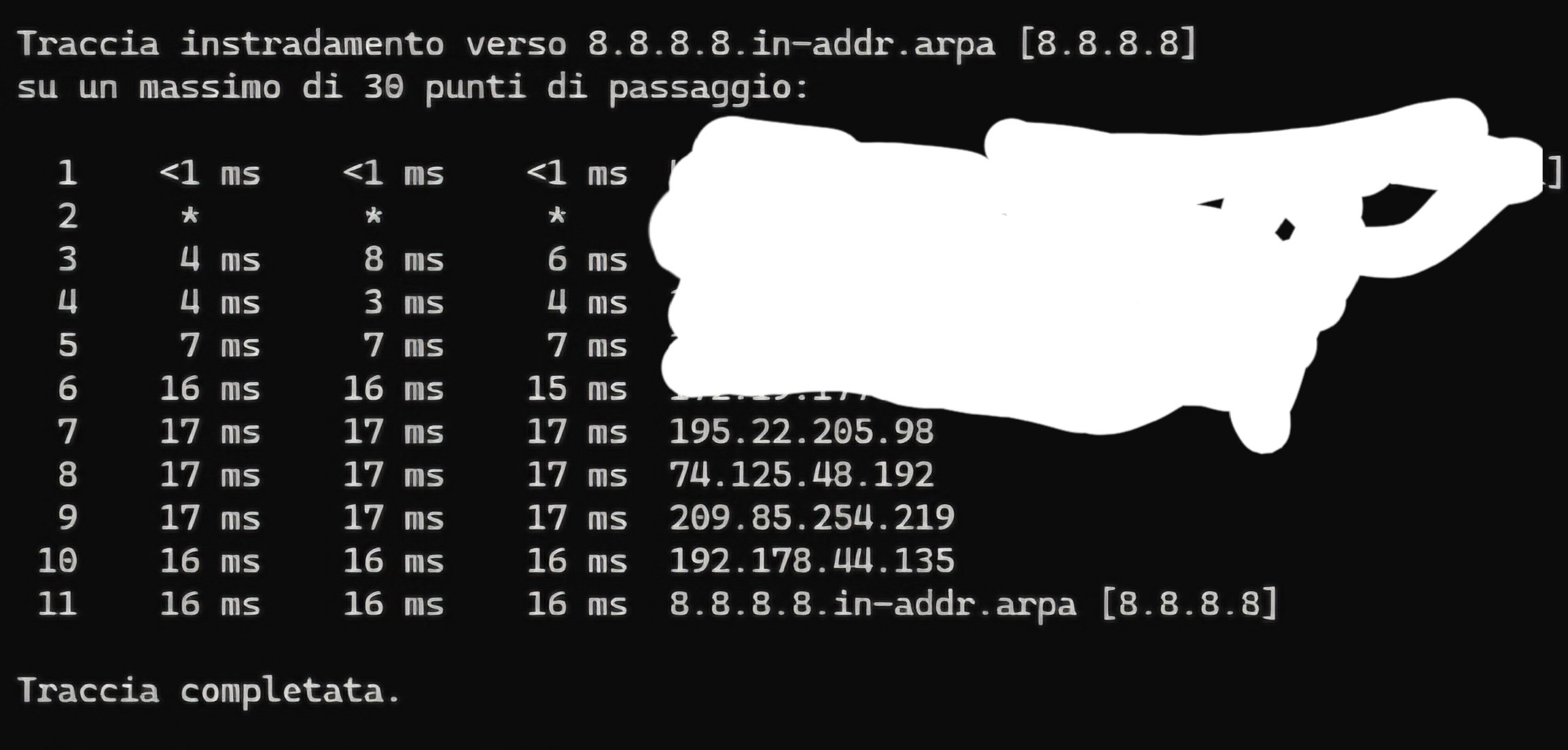

                  walt non so perché nei tracert verso 8.8.8.8 o altri servizi su windows esce in-addr.arpa, i percorsi sono cambiati e fai più hop inoltre l'indirizzo ip che ho inizia con 213 cosa che non ho mai visto

                    Filippo94 ok, è un modo inverso di risolvere tramite i dns. Anziché fare chi è google.com? Ed il server mi risponde con l'ip risolvendo tramite dns Con inverse dns: Chi è 8.8 8.8 e il server risponde dnsgoogle. Comunque ieri ho fatto un riavvio e mi ha dato un nuovo ip nei range classici tim, non ho più arpa

                      Se ti risponde ${IP}.in-addr.arpa è perchè il DNS resolver non sta facendo correttamente la risoluzione inversa.
                      $ dig -x 8.8.8.8
                      ;; ANSWER SECTION:
                      8.8.8.8.in-addr.arpa.   5478    IN      PTR     dns.google.
