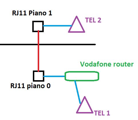

    Sezionare l'impianto telefonico e lasciare solo quelle due prese connesse fra di loro.
    Tanto la Vodafone Station che hai mi sembra che abbia due porte telefoniche.
    Una cosa del genere:
    (in celeste è segnato il cavo telefonico con i due plug rj11)

      Grazie per la risposta! In effetti il router ha due uscite TEL e la cosa è fattibile. Quindi in sostanza dovrei intercettare il filo di rame telefonico murato tra le due prese, non collegate direttamente tra loro in teoria ma alla linea telefonica ora disattivata.
      E poi posiziono un nuovo filo telefonico in matassa, corretto?

        In questo caso ti conviene mettere un nuovo cavo telefonico per collegare le due prese, che avrai preventivamente scollegato da altri cavi.
        Così ti eviti lo sbatti di dover sezionare tutto l'impianto eliminando a mano qualsiasi altra derivazione presente.

          Oggi ho intercettato il filo vecchio del telefono del piano di sopra che guarda caso arriva fino a una scatola adiacente all’attacco del telefono del piano terra, ho switchato i contatti e tutto funziona.
          Un dettaglio: collegando poi il filo del telefono con l’uscita TEL2 del router il telefono di sopra non squilla, ho invertito le uscite e squilla di sopra e non sotto. Ho risolto usando solo l’uscita TEL1 e un doppino, così suonano entrambe.
            Desmiles_8 Ho risolto usando solo l’uscita TEL1 e un doppino, così suonano entrambe.
            Anche.
            Desmiles_8 collegando poi il filo del telefono con l’uscita TEL2 del router il telefono di sopra non squilla, ho invertito le uscite e squilla di sopra e non sotto
            Probabilmente perché c'è qualcosa di mezzo nelle due prese che è ancora collegato.
            Però se te ne basta una ok.
