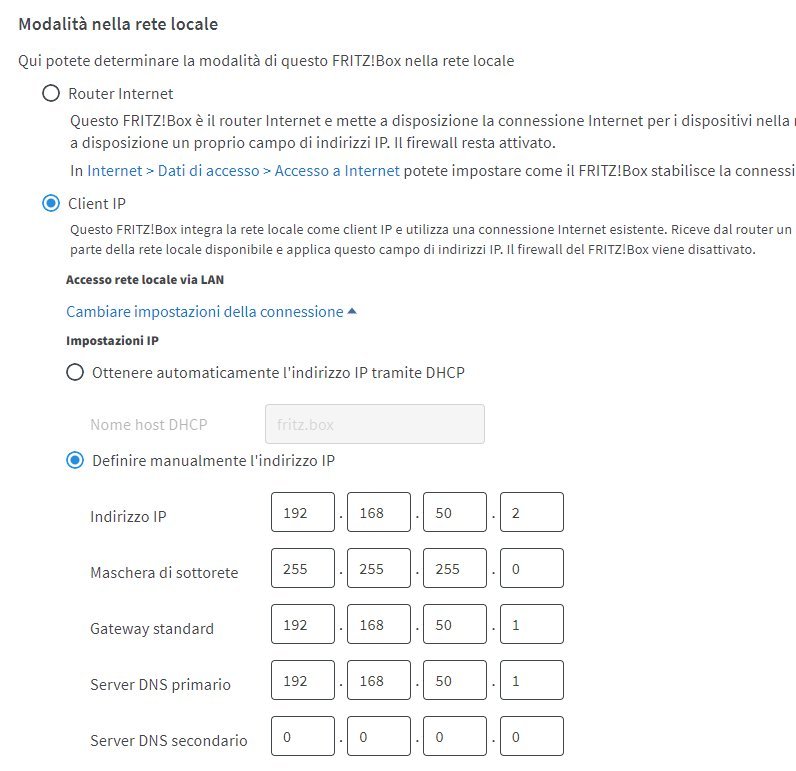

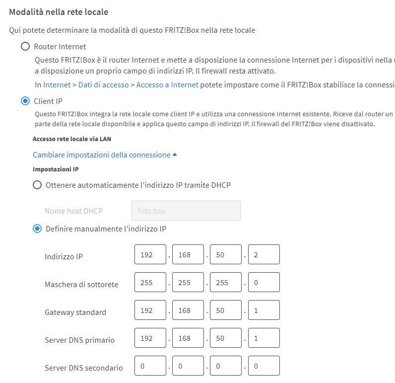

          Sto facendo veramente fatica a configurarlo.
          Impostando client ip in questo modo mi da un errore "Descrizione dell'errore: Il campo DHCP non è valido."

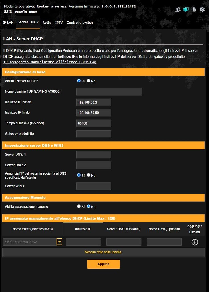

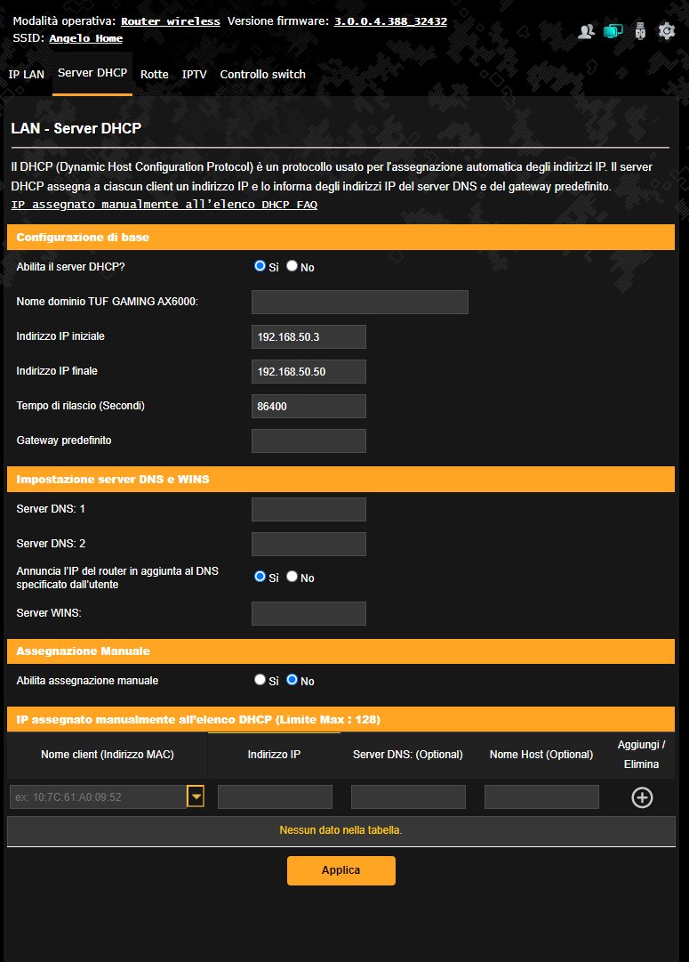

          Eppure gli do come ip 192.168.50.2 e nell interfaccia dell asus il DHCP lo faccio partire da .3.
