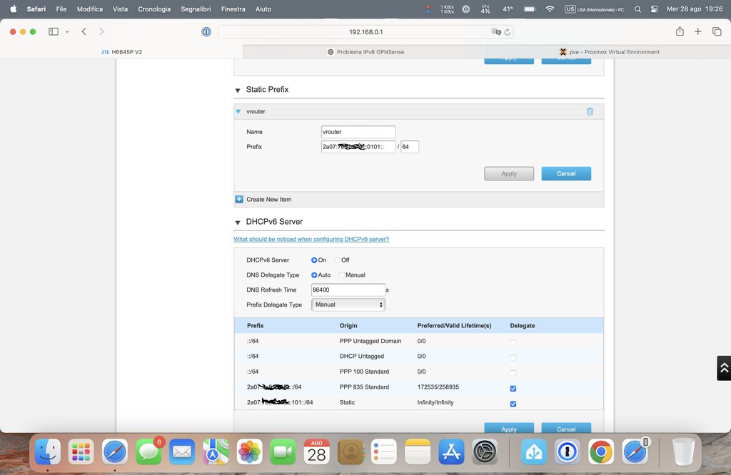

Ciao a tutti, volevo chiedere a qualcuno più esperto di me in materia di IPv6 se fosse possibile far staccare al router di Dimensione (ZTE H6645p v2) una o più subnet /64 ad una VM con OPNSense attaccata in cascata allo ZTE , mi spiego meglio. Dimensione fornisce una /48, io ho un mini PC con Proxmox (che uso come router virtuale per gestire il traffico solo delle VM) collegato allo ZTE su 3 porte LAN, due vengono assegnate direttamente alla VM di Opnsense (quindi senza bridge di mezzo, una sarebbe la WAN attaccata alla 2.5 e un altra porta mi serve per esporre un Gateway VPN sulla mia LAN di casa) e la terza che non è assegnata ad alcuna VM e che viene usata solo per proxmox su cui quindi c'è il bridge di default per la WebGUI etc. Se sulla WAN di Opnsense metto nelle impostazioni IPV6 dhcpv6 o SLAAC funziona, prende un IP come quelli che lo ZTE stacca alla LAN di casa, e pingo google.com senza problemi. solo che è un singolo indirizzo, ho quindi provato dalle impostazioni dello ZTE a creare uno static prefix sia /62, che /64 che /63 e ho messo il DHCPv6 in manual e ho scelto quel prefix, e fin qui tutto bene. perchè prendeva in tutti e 3 i casi un indirizzo da quel prefisso senza problemi, solo che provando a richiedere un prefix /64 non lo sgancia e prende sempre e comunque un solo indirizzo, nemmeno provando a passarli come in foto qui sotto un prefix ID (ovviamente coerente con lo static prefix assegnato prima), forse sbaglio io qualcosa?
ps per provare ho anche disabilitato i RA lasciando solo DHCPv6 dalle impostazioni dello ZTE sulla LAN1 che sarebbe la mia WAN di Opnsense ma non cambia. avevo provato un setup simile sul FritzBox e andava senza problemi. forse dopo le vacanze mi sono perso qualche pezzo 😂 grazie a tutti e spero di essermi spiegato abbastanza bene

    ho censurato l'indirizzo, la prima /64 la ricava da solo ed è la stessa che usa anche per lo SLAAC, ho provato sia selezionandole tutte e due, sia selezionandone solo una, ho provato anche a spegnere il dhcpv6 per tutte le porte meno la LAN1 ho provato anche a dare al dhcpv6 una /60 una /56 ma non cambia, non lo stacca il prefisso 🙁
    ecolombo pensavo che alla peggio posso ritagliarmi una /64 e inserirla statica a mano creando anche la regola nella sezione routing dello ZTE. ma la delegation mi sembrava la scelta migliore
      ecolombo ma la delegation mi sembrava la scelta migliore

        ecolombo devi crearne una nuova (add item) prendendone una delle dimensioni che preferisci dalla tua /48, e poi aggiungerla in un altro menu di questa pagina che non ricordo (riusciresti a postare l’intera pagina?). per rispondere alla tua domanda nell’altra discussione, io avevo assegnato una /56 alla mia raspberry e su di essa avevo configurato il prefisso statico con NetworkManager, ti confermo che la navigazione funzionava tranquillamente
        edit: mi sembra che la tua configurazione sullo ZTE sia corretta e medesima alla mia, ma non ho dimestichezza con pfsense

          giacomix11 sisi l ho già creata, sarebbe la seconda 64 se guardi si vede sopra negli addi item

                          Secondo me se metti quel Delegation Type in automatic qualcosa sputa fuori
                            Lorenzo1635 dici? Ho paura che prenda la /64 di default. Però magari se ne aggiungo una più grande in automatico prende quella ? Adesso provo subito. Potrebbe avere senso
