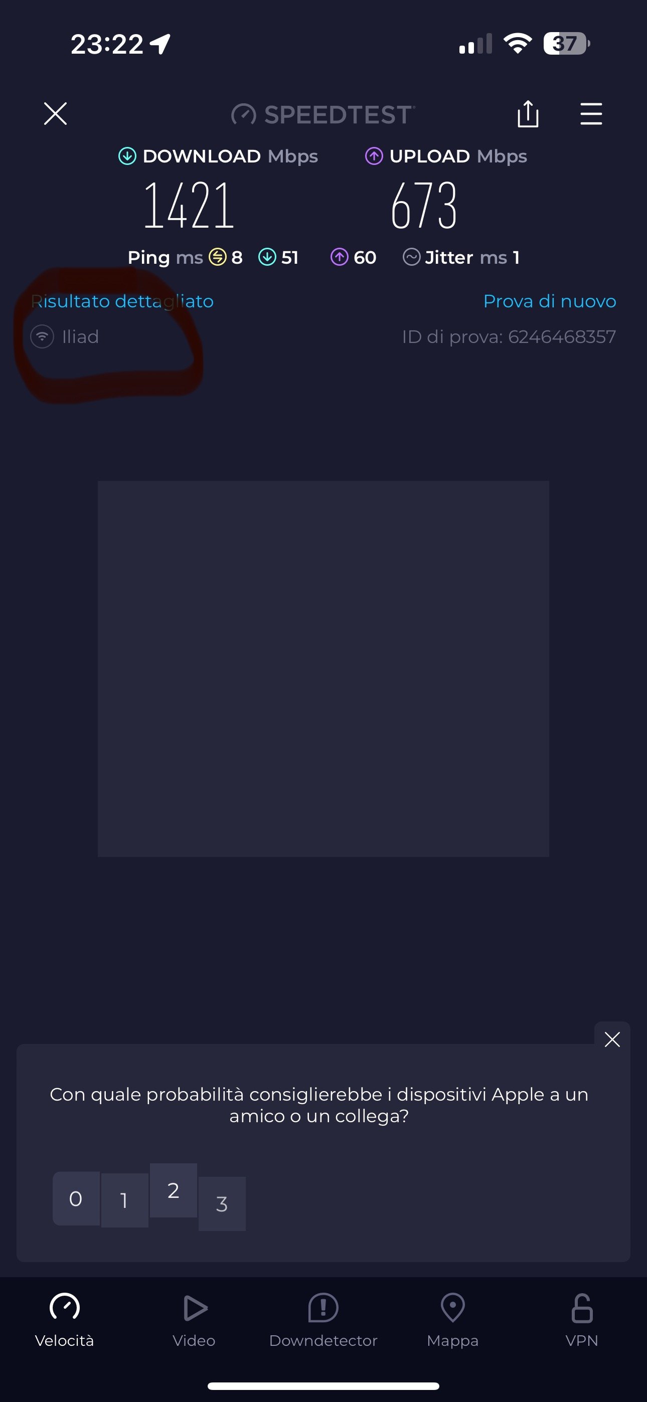

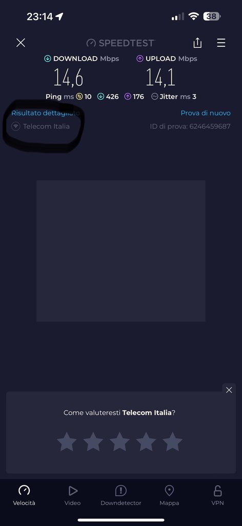

Cicciobastardo Buonasera a tutti…mi sono appena iscritto perché ho un problema con la fibra di iliad e spero che qualcuno mi riesca a dare una spiegazione…dopo 3 anni con la fibra Tim sono passato a iliad 10 giorni fa…il primo giorno era tutto a posto e facendo lo Speedtest dallo smartphone viaggiavo a 1400mbps poi dopo 2 giorni viaggiavo a 8-10 mbps…mi sono accorto però che quando viaggio lento,sullo Speedtest,come provider mi trova Telecom Italia…quindi resetto il modem e dopo torna tutto normale con iliad,ma poi dopo 1-2 giorni se rifaccio lo Speedtest torno a navigare piano con provider Tim…ma come è possibile questa cosa?qualcuno ha avuto un problema simile?spero di essermi spiegato bene…grazie in anticipo

Cicciobastardo TheMarsican no ma io non parlo di server ma di provider…avendo un contratto con iliad come può essere che nello Speedtest risulti con la Tim?e infatti quando sono con Tim navigo veramente lento!!sono già collegato in Wi-Fi a 5ghz avendo fatto la separazione delle due bande! Poi quando resetto il modem torna tutto normale per 1-2 giorni poi di nuovo si torna al punto di partenza

Cicciobastardo TheMarsican ho la 5gbit…comunque ho notato un’altra cosa…puntualmente dopo 2 giorni mi è tornato il provider Tim e sto viaggiando a 6mbps…però se sposto il Wi-Fi sulla rete da 2.4ghz e faccio lo Speedtest me lo fa con provider iliad e navigo a 85mbps…poi se rimetto la rete 5ghz mi torna provider Tim….io non ci capisco più niente!!

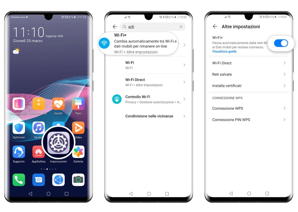

zdnko Magari hai qualcosa di simile attivo sul telefono: e quando si pianta l'iliadbox vai a fare il test mobile (ookla potrebbe darlo come test wifi perché vede il wifi connesso). PS: ma ookla non ti mostra il tuo ip?
chrsz zdnko Cicciobastardo Se hai la sim TIM, probabilmente in Impostazioni --> Cellulare hai attiva l'opzione Assistenza Wi-Fi. Che come cita Apple: "Utilizza automaticamente i dati cellulare quando il segnale della rete Wi-Fi è scarso"
TheMarsican Cicciobastardo Ma hai SIM con Tim? Perchè sei si penso che per qualche strano motivo del tuo iPhone si sgancia dal WIFI e va su rete mobile.
