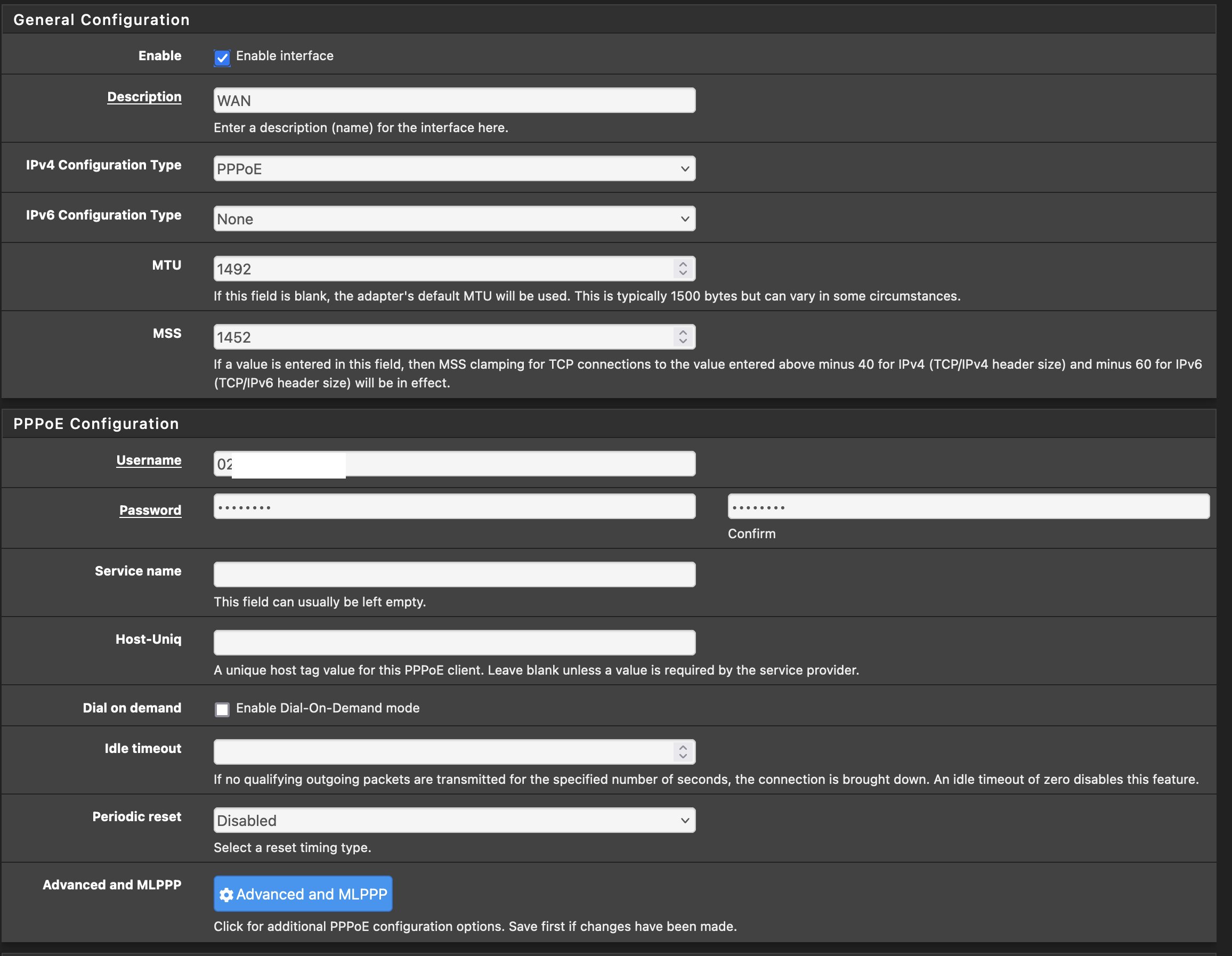

Buonasera a tutti, ho un problema e mi rivolgo a voi più esperti di me.
FIno a poco tempo fa avevo un TIM Hub Executive in modalità bridge in testa al mio pfSense. pfSense si collegava con indirizzo ip statico, quindi doppio nat.
Da quando ho richiesto l'ONT esterno (e ho rimosso il TIM Hub), ho configurato pfSense per collegarsi via PPPoE su VLAN 835, randomicamente ottengo dei timeout e l'unica soluzione sembra essere il reboot del firewall. La configurazione penso sia corretta, la posto qui sotto giusto per reference:
Il log della connsessione di seguito.

Qualche idea a riguardo?
