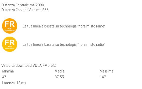

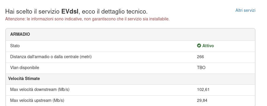

Rassegnato dal fatto che non avrò la FTTH a breve (area bianca, paese già coperto piano BUL ma metà della mia via...) volevo capire se la FTTC che ho è migliorabile.

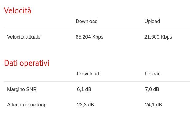

Attualmente ho vodafone 200mb VULA, che va a circa 85mb.
Dalla vodafone power station non è possibile capire se ho il profilo 17a o 35b. Ho provato a chiamare il servizio clienti ma hanno aperto una segnalazione al tecnico che ha subito chiuso la pratica dicendo che va tutto bene. Il servizio clienti sostiene che sono con profilo a 200mb, ma non sapevano cosa fosse 17a e 35b.
Questi sono i dati che ho a disposizone:
Qualcuno sa darmi qualche consiglio?
E' possibile che io sia già con profilo 35b e più di così non si può raggiungere?
