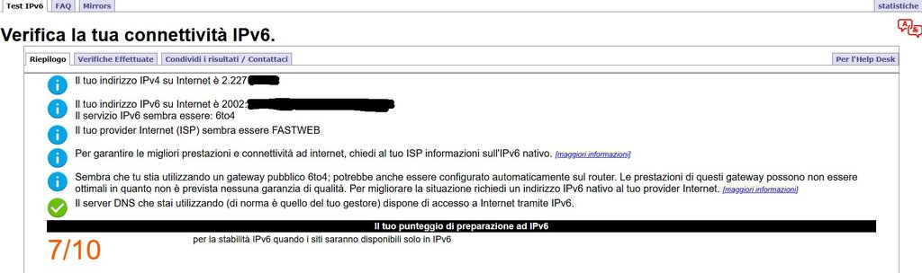

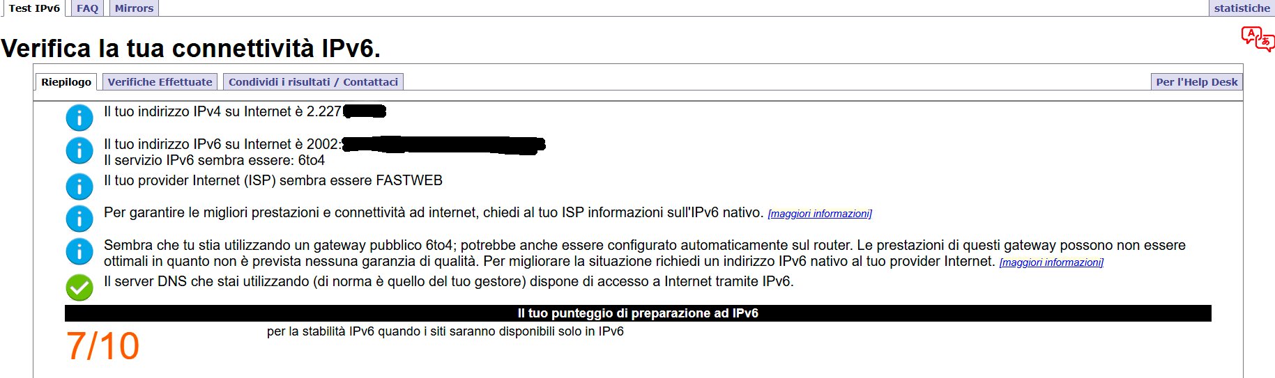

            malotur Ma non riesco propio a fare andare l'IPv6. Ho messo 6to4 Tunnel, senza cambiar niente - connect... e testato qui: test-ipv6.com.
            Posso chiederti che configurazione usi per la sezione IPv6 LAN?
            @GiuseppePaglialonga - Mi hanno dato una IP pubblica tempo fa tramite messaggio ma zero indicazioni di come configurarla. La mia aspettativa sarebbe che il modem prendesse l'IP da solo dopo un po ma non è stato cosi. Devo aprire un altro ticket di supporto, oppure c'e una configurazione specifica per il router?
            • malotur ha risposto a questo messaggio
              clearscreen Nella sezione LAN è impostato: SLAAC+Stateless DHCP, mentre il tipo di connessione esterna ti confermo che è "6to4 Tunnel".
              Tieni presente che come DNS server uso Google (2001:4860:4860::8888 e 2001:4860:4860::8844).
              Questo è quello che mi dice di test-ipv6.com con quella configurazione

              Aggiornamento finale della mia situazione.
              1. La IP pubblica è stata una impresa con tante chiamate. Dalla parte Fastweb vedevano che avevo IP pubblica assegnata ma non funzionava per qualche motivo. Hanno passato la mia richiesta al supporto specializzato e finalmente oggi ho la IP pubblica senza cambiare nessuna impostazione locale.
              2. IPv6 non funzionava mentre avevo la IP privata ma fastweb vedeva quella pubblica. Credo ero in uno stato di configurazione un po strana.
              3. Mi sembra importante segnalare che anche con la IP pubblica ho supporto IPv6 tramite il tunnel 6to4. Funziona benissimo. Mi serve per via del lavoro.
