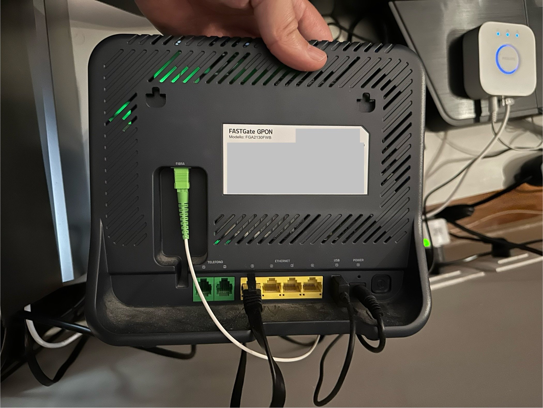

Ho FTTH 2.5 Gb di Fastweb. Ho un modem FASTGate GPON. Secondo l'interfaccia web si tratta di un Technicolor MediaAccess FGA2130FWB. (allego immagini)
Ho spento il wi-fi su questo modem.
Ho un router BE800 collegato tramite la sua porta WAN 10 Gbit al modem, ma questo riporta un collegamento di 1 Gbit. Uso questo router per avere wifi anche su 6 GHz.
Le mie domande
  1. Non capisco bene dove si trova l'ONT nel mio setup. Mi sembra di capire che è interno al modem?

    clearscreen Non capisco bene dove si trova l'ONT nel mio setup. Mi sembra di capire che è interno al modem?
    Esatto, integrato nel Fastgate.

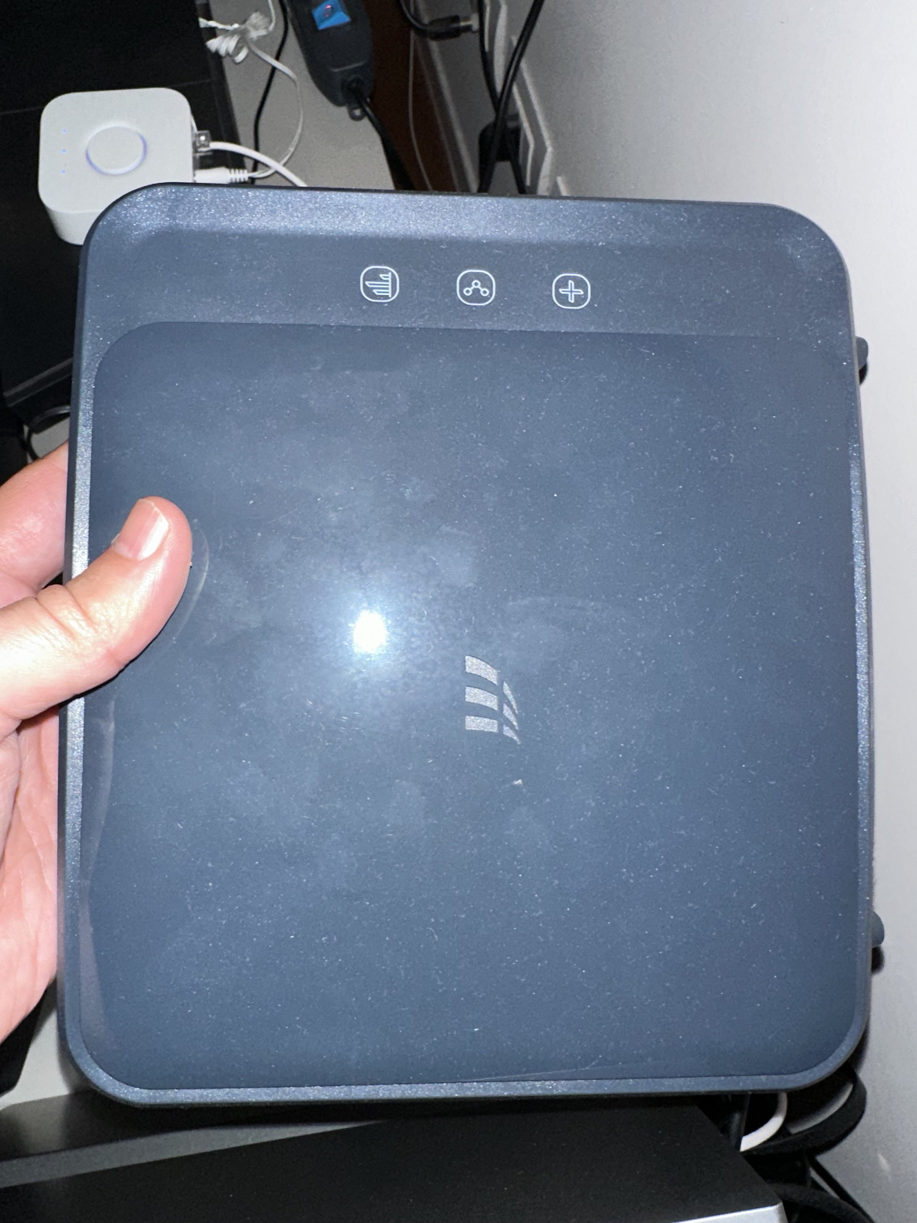

      In questo caso una scatoletta esterna, che necessità di alimentazione, ed ha una porta RJ45 Ethernet come standard.
      Foto di esempio:

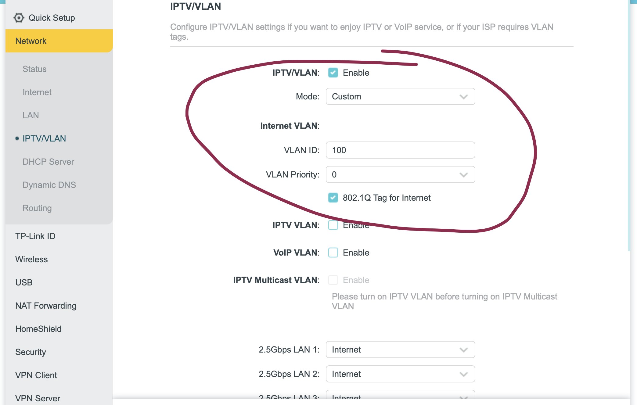

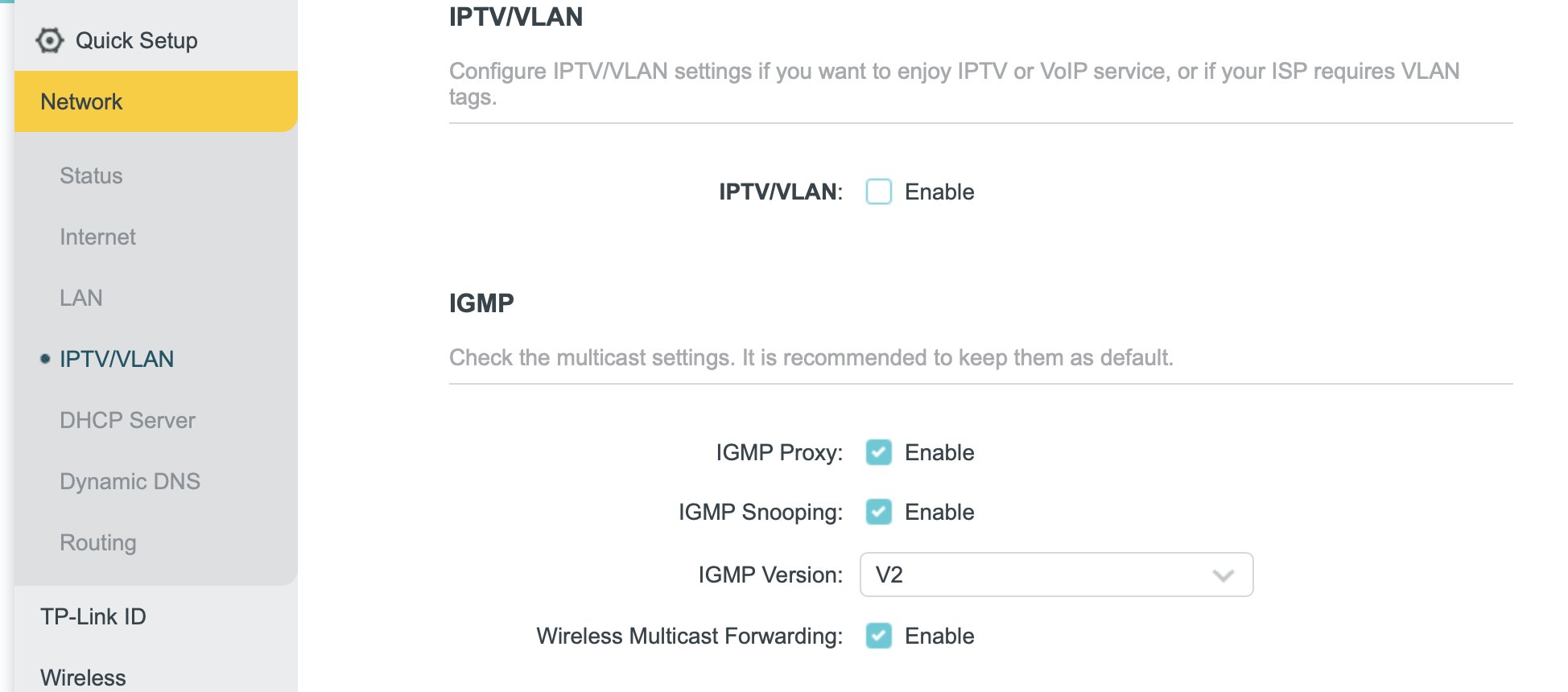

              È andata benissimo. È strano pero perche non ho dovuto fare niente con la configurazione VLAN... sembra che il BE800 abbia fatto tutto da solo. Ma ci ha impiegato un po di tempo, ho dovuto accenderlo, spegnerlo e riaccenderlo.
              Per caso la mancata configurazione VLAN ha degli effetti negativi?

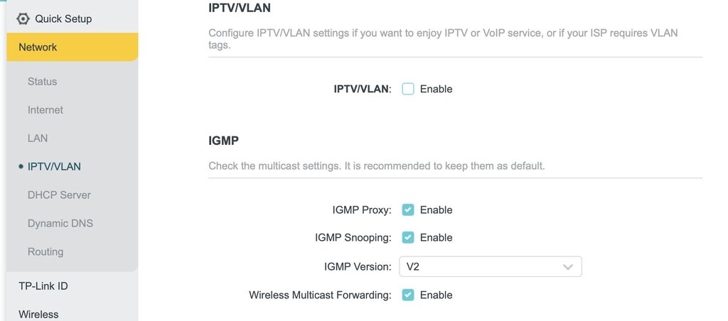

                eccomi, per la configurazione della vlan, devi rifare il quick setup.
                c'è anche la GUIDA
                la foto che hai postato @clearscreen è per i servizi iptv, che in Italia non abbiamo, a meno che non hai un server casalingo con innesto della tv e centralizzato. quindi non serve configurarlo.
                controlla anche se hai già l'ultima review del firmare, dovrebbe essere la 1.1.5 Build 20240528 rel.49883(4555)
                c'è anche la GUIDA
                Grazie per il link alla guida.
                Comunque mi sembra sia la stessa cosa: il metodo 2 della guida indica che è proprio nella sezione IPTV che si può configurare il valore VLAN - da quello che capisco la sezione ragruppa IPTV + VLAN settings, ma il nome è poco chiaro.
                Adesso comunque proverò a verificare la questione VLAN e capire se va tutto bene com'è.
                PS: I valori del screenshot non sono quelli che sto usando -al momento sto usando internet con tutto questo disabilitato.

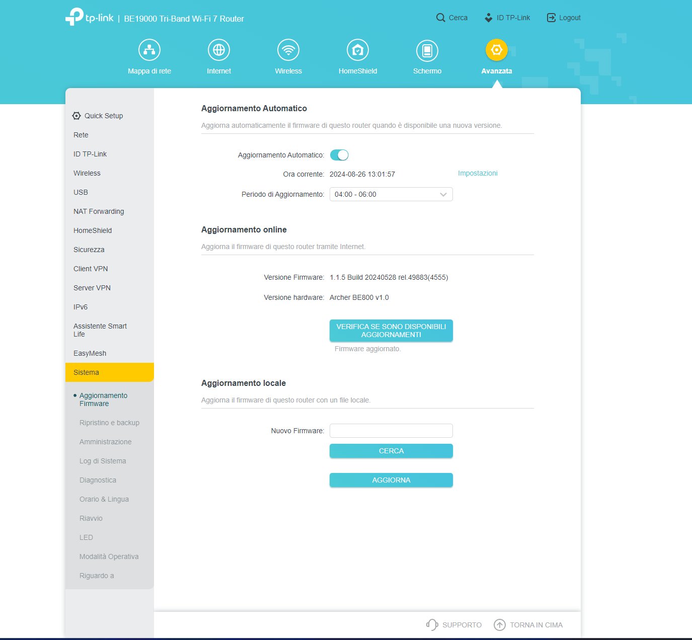

                Perfetto, sembra sono all'ultima versione.
                Firmware Version: 1.1.5 Build 20240528 rel.49883(4555)
                Hardware Version: Archer BE800 v1.0
                Di nuovo grazie!
                  clearscreen È strano pero perche non ho dovuto fare niente con la configurazione VLAN... sembra che il BE800 abbia fatto tutto da solo. Ma ci ha impiegato un po di tempo, ho dovuto accenderlo, spegnerlo e riaccenderlo.

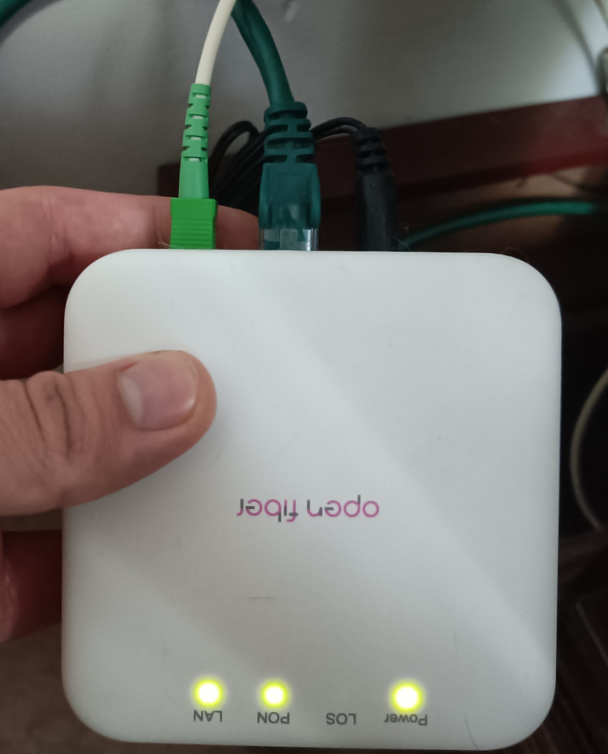

                  Da come vedo nel primo post, sei su rete proprietaria Fastweb (si capisce perché hai il fastgate con ONT integrato e il cavo in fibra entra direttamente nel modem), pertanto è corretto che tu NON debba impostare alcuna VLAN in quanto il traffico è untagged. Solo su infrastrutture TIM e Open Fiber va impostata la VLAN 835, come specificato anche nella pagina ufficiale di Fastweb:
                    fr4nc1o dipende se l'ont fornito è il nostro o quello del wholesaler, siccome alcune volte i tecnici non hanno i nostri installano quelli loro, per poi tornare quando hanno disponibilità di quelli fw.
                    clearscreen Comunque mi sembra sia la stessa cosa: il metodo 2 della guida indica che è proprio nella sezione IPTV che si può configurare il valore VLAN - da quello che capisco la sezione ragruppa IPTV + VLAN settings, ma il nome è poco chiaro.
                    ok si esatto, ora hanno inserito tutto in un'unica sezione.
                    hai l'ont zte f6005 o marchiato OpenFiber/Fibercop?

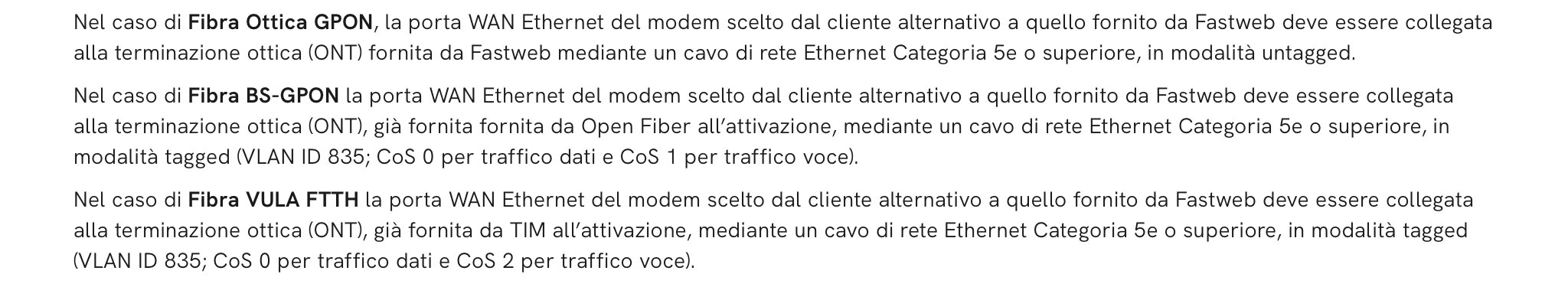

                    @fr4nc1o - pertanto è corretto che tu NON debba impostare alcuna VLAN in quanto il traffico è untagged
                    Ottimo, grazie!
                    Avevo letto la parte di "untagged" e mi chiedevo se fosse quella la mia situazione, me è sempre meglio una spiegazione chiara a riguardo.

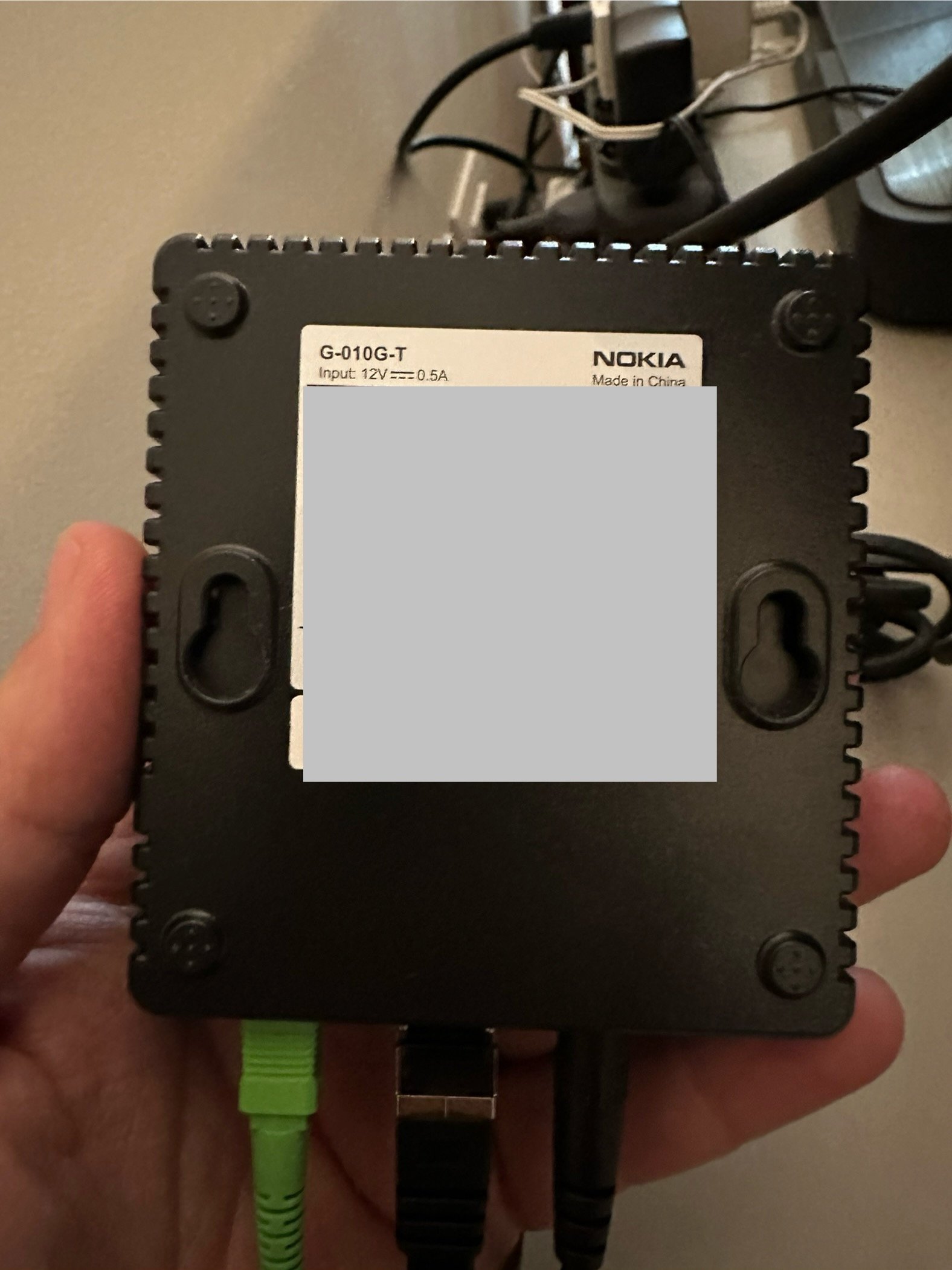

                    @GiuseppePaglialonga - hai l'ont zte f6005 o marchiato OpenFiber/Fibercop?
                    Ho un ONT Nokia G-010G-T.
