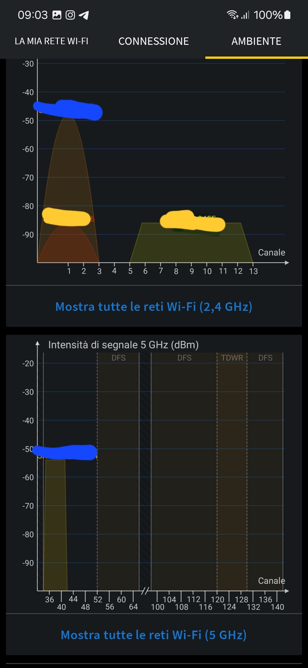

Rpda96 Per il fatto dei canali, forse lo puoi vedere dall'interfaccia del modem (non ho lo sky hub), altrimenti sul cellullare trovi moltissime app, che ti fanno vedere com'è la situazione.
Li trovi spesso come "wifi analyzer", ma io ti consiglio Fritz!WLAN (funziona pure se non hai un router Fritz!box) e ti fa vedere quanto "congestionata" è la situazione. Vai nella scheda "ambiente" e fai uno screen censurando il nome della tua wi-fi.

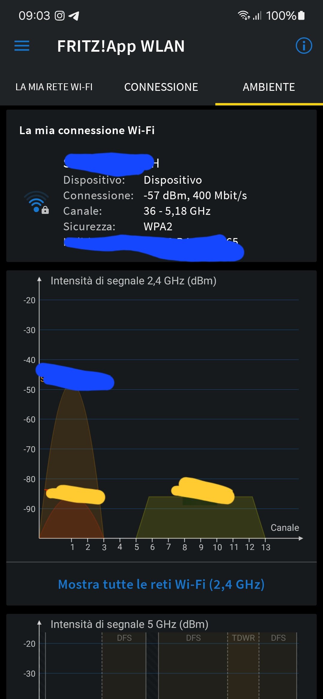

Rpda96 Immagino che la parabola arancione chiaro sia la tua rete wifi giusto? (2.4 Ghz).
Sei sugli stessi canali di un altra rete, proverei a spostare su 3-4-5 per sfruttare meglio la 2.4.
Per la 5 ghz sembra che non ci siano altre reti, e non sei su canali soggetti a DFS.

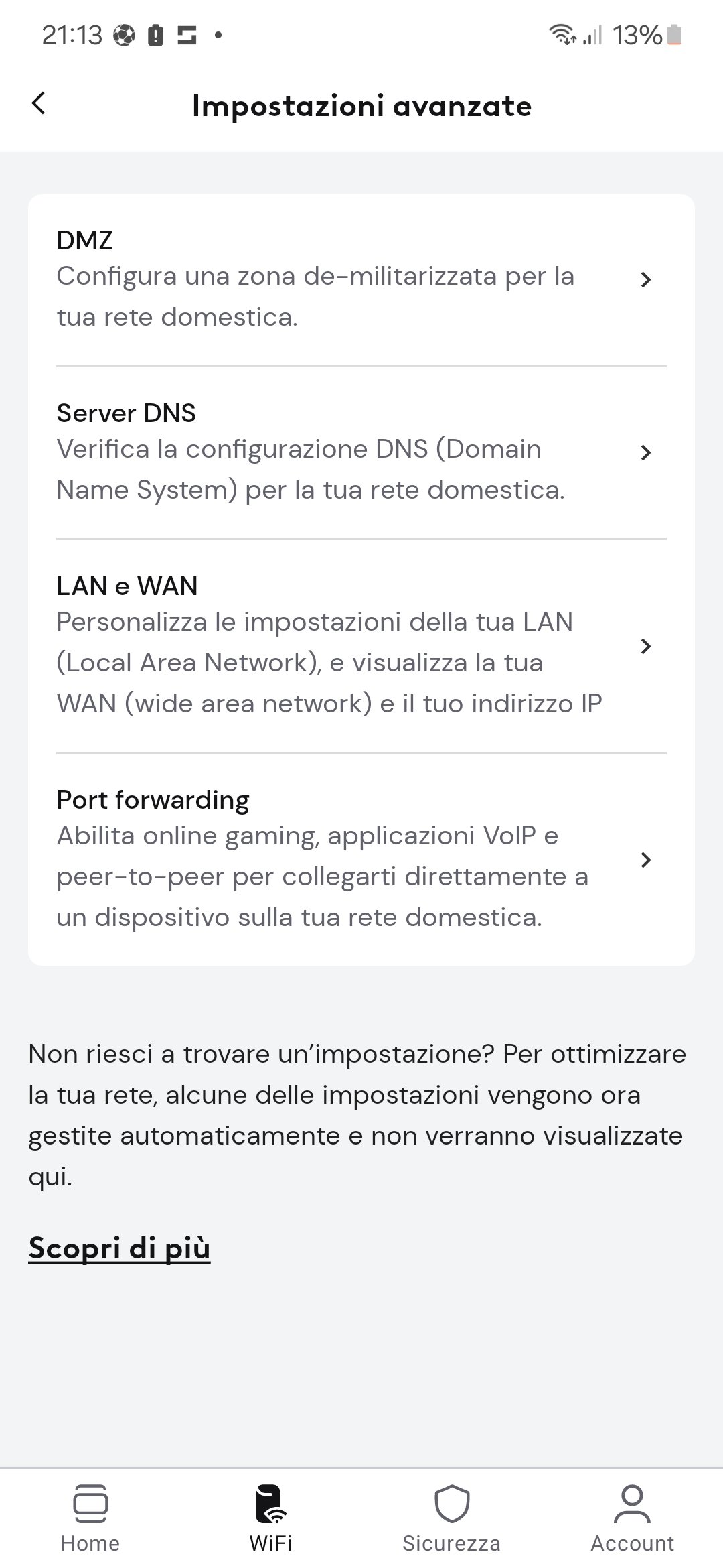

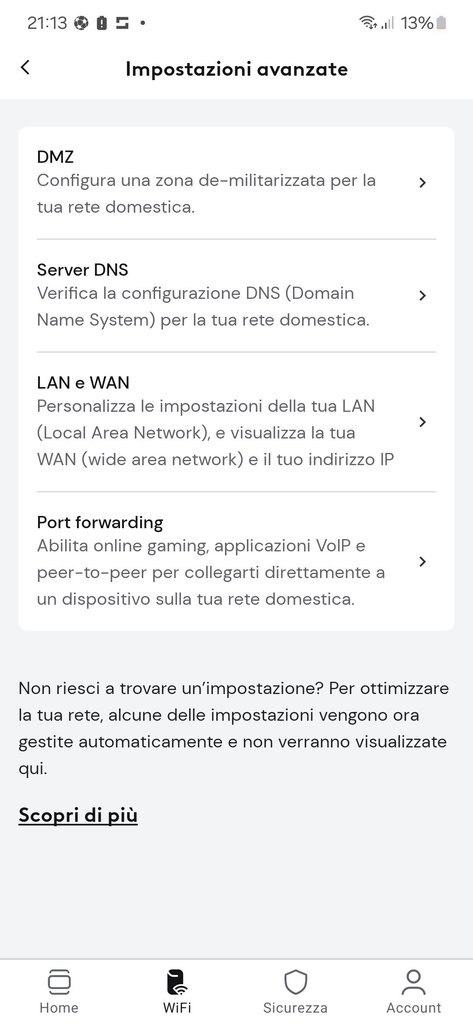

Dovresti vedere sulla pagina del router che impostazioni offre riguardo il wifi. Lo spegnimento della 5Ghz può essere dovuto anche a qualche impostazione di risparmio energetico/surriscaldamento del router a causa del caldo.
QRDG Esatto, quella parabola fa riferimento alla mia rete. Per quanto riguarda le operazioni che mi hai suggerito di svolgere, ho letto che lo Sky Wifi Hub non lascia possibilità di personalizzazione, eccetto la separazione fra le bande. Spulciando nell'app, ho trovato soltanto questa pagina, l'allego qui sotto. Può essere utile?
