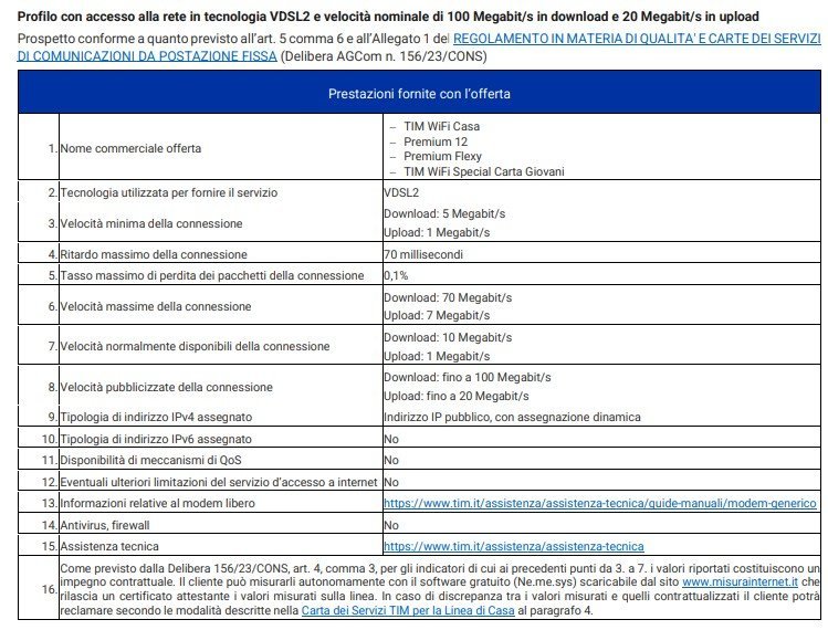

    fabiospark non ho ben capito le caratteristiche della linea che attiveranno ma ho registrato che dovrebbe essere limitata a circa 60/70 in down e 8 in UP, anche se nominalmente è una 100/20.
    Le offerte "Aree Bianche" sono quelle in FTTH con profilo 1000/300 con cavo in fibra fino a casa e tutto il resto. Controlla bene le condizioni contrattuali.
    Non c'è nessuna offerta nel sito Tim con questa denominazione

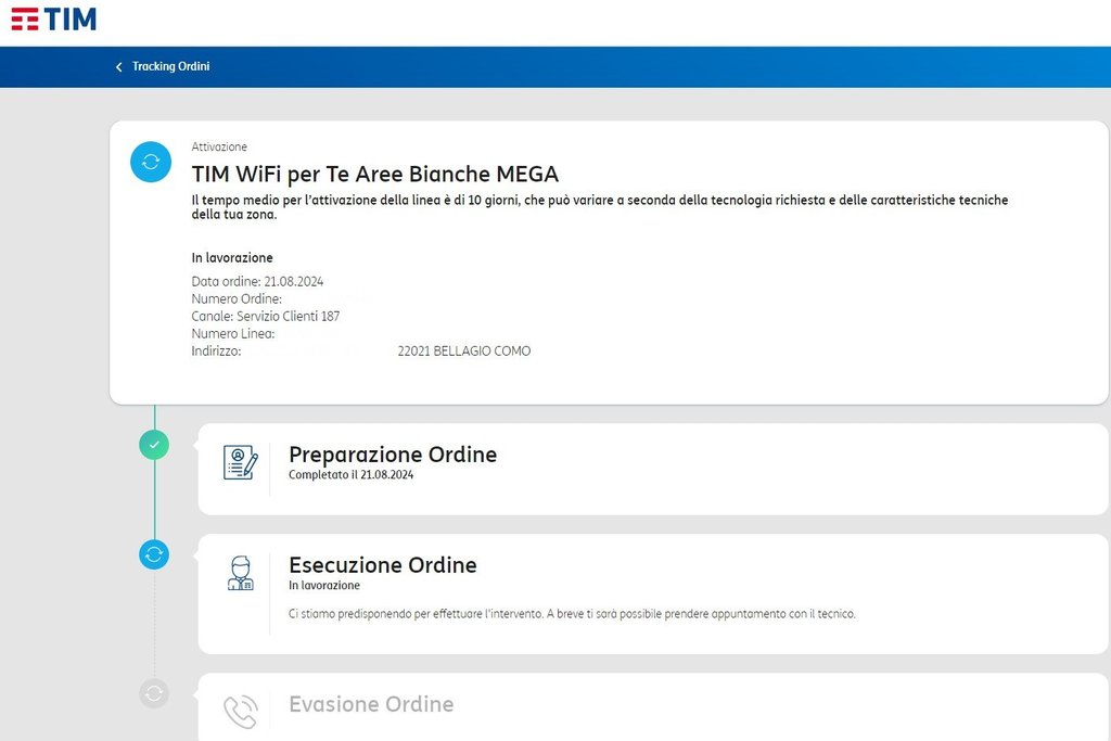

      Lorenzo1635 Le offerte "Aree Bianche" sono quelle in FTTH con profilo 1000/300 con cavo in fibra fino a casa e tutto il resto. Controlla bene le condizioni contrattuali.
      E come faccio? Mi hanno mandato solo un link via sms dove ho visto i dati inseriti (non son sicuro che ci fossero le caratteristiche della linea) e che è servito per completare l'ordine, ma ora quel link mi porta su una pagina chemi dice che "l'ordine è già stato completato" e gli unici link che hanno mandato via e-mail servono per prendere appuntamento col tecnico e per vedere lo stato dell'ordine:
      Questa schermata risponde anche alla tua altra osservazione... credo.
      Per farti capire da dove arriva quest'offerta, sappi che son dovuto passare dall' "ufficio cessazioni", dove mi ha dirottato il 187 quando ho detto che avremmo cambiato operatore...
      Tornando alle caratteristiche della linea, dopo aver verificato la copertura la funzionaria mi ha detto che non sarebbe stata un FTTH ma una FTTC 200 ecc ma poi, più avanti nella procedura ci ha tenuto a spiegarmi che in realtà sarebbe stata una "100/20" con le limitazioni che ho indicato.
      Grazie.
        fabiospark
        Non riesco a trovare l'offerta in nessun documento di trasparenza tariffaria di TIM 😅
        Cioè ci sta 20€ per una FTTC - specie visto che in pratica non la usi - ma davvero mi fà strano.

          Lorenzo1635 Non riesco a trovare l'offerta in nessun documento di trasparenza tariffaria di TIM 😅
          A me pare d'aver capito che sia la componente base delle offerte da 24.90 col modem e 27.90 con modem e chiamate nazionali gratuite. Io ho chiesto la sola connessione per poter prendere un modem che, se si rivelasse necessario, possa essere più flessibile ( e spero performante) del loro. Il bundle delle chiamate non l'ho preso perchè negli ultimi mesi, se non anni, il numero lo hanno usato quasi solo per le chiamate entranti (mia suocera è conosciuta da un sacco di gente che le vuole bene e la chiama anche solo per salutarla). Per le uscenti, d'ora in avanti le faremo usare esclusivamente il cell.

              Nella trasparenza tecnica, l'unica cosa che trovo con caratteristiche simili a quel che mi han detto è questa. Nell'elenco dei nomi quello che han dato a me non c'è ma credo sia lei.

              Comunque mi sembra una normalissima offerta in retention per una FTTC 100Mega.
              La reale velocità dipenderà da quanto è lungo il cavo in rame dalla cabina fino a casa tua e dalle sue condizioni fisiche.

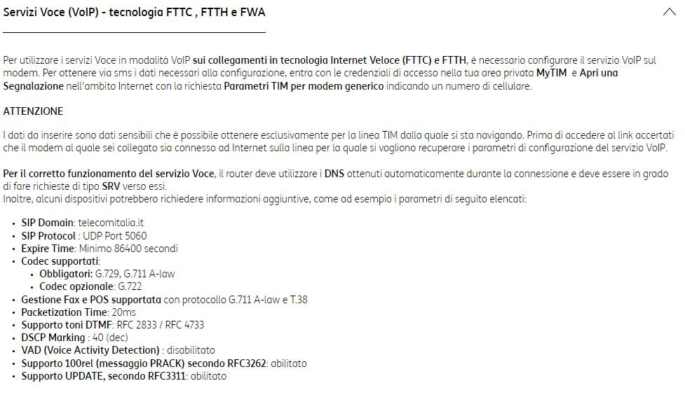

              Questo per la parte VoIP: (dovrai richiedere alcuni parametri a Tim che ti verranno forniti tramite sms)

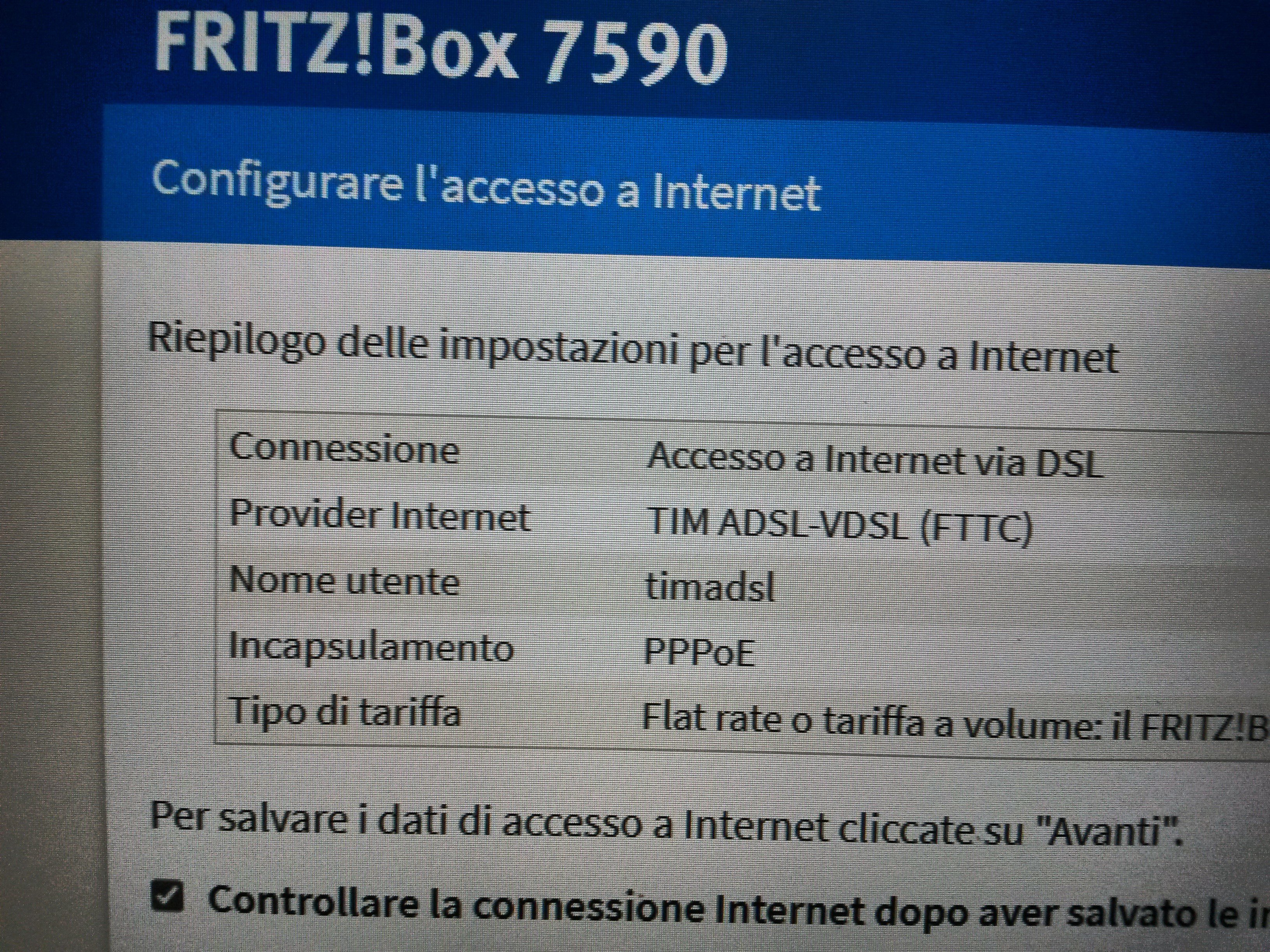

                  Oggi mi è arrivato il 7590 (nuovo, sigillato).
                  Per la configurazione della connessione alla FTTC di Tim ho visto che c'è un assistente, però chiedo:
                  Tim non dovrebbe darmi un nome utente e una password da inserire da qualche parte nel Fritz per permettergli di accedere al mio account presso Tim? O l'assistente è cosi smart che li trova lui?
                  Al momento la pagina di riepilogo delle impostazioni per l'accesso a internet si presenta così:

                    fabiospark Tim non dovrebbe darmi un nome utente e una password da inserire da qualche parte nel Fritz per permettergli di accedere al mio account presso Tim? O l'assistente è cosi smart che li trova lui?
                    Teoricamente il nome utente è il numero di telefono e la password è timadsl.
                    https://www.tim.it/assistenza/assistenza-tecnica/guide-manuali/modem-generico sono scritte qui sotto la dicitura:
                    ''Connessione FTTc''.
                    E sempre in questa pagina ci trovi le impostazioni per il VoIP Tim, che richiedono anche:
                    Per utilizzare i servizi Voce in modalità VoIP sui collegamenti in tecnologia Internet Veloce (FTTC) e FTTH, è necessario configurare il servizio VoIP sul modem. Per ottenere via sms i dati necessari alla configurazione, entra con le credenziali di accesso nella tua area privata MyTIM e Apri una Segnalazione nell'ambito Internet con la richiesta Parametri TIM per modem generico indicando un numero di cellulare.
                    Iniettano gli identificatori della linea negli apparati TIM.
                    Una volta che hai internet si prende i dati del VoIP via TR-69
                      Lorenzo1635 Iniettano gli identificatori della linea negli apparati TIM.
                      Ma il mio Fritz è nostro di proprietà e non di TIM: vale lo stesso perchè nell'assistente alla conf. per la conn. ho scelto TIM?
                        fabiospark Ma il mio Fritz è nostro di proprietà e non di TIM
                        Ma sei sulla loro rete quindi lui può collegarsi in telegestione e prendere tutti i parametri che gli servono per il voip.
                        L'idenficazione della linea è fatta negli apparati dopo il tuo router quindi le credenziali dati puoi anche inventarle
