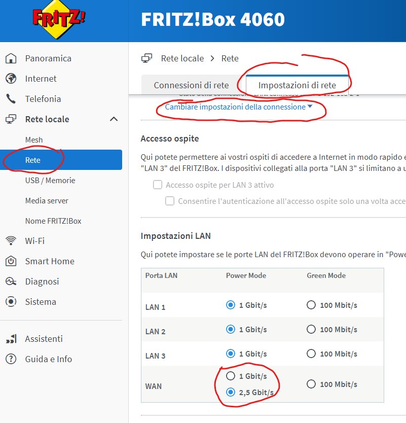

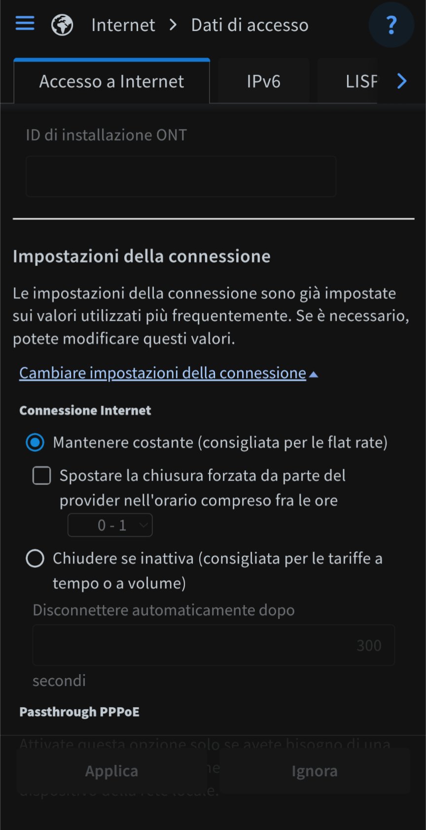

          Vai sul pannello del Fritz 5590.
          Clicca su Rete poi vai su Impostazioni di rete e clicca sulla scritta blu che dice Cambiare impostazioni della connessione metti tutto a 2.5Gbit/s e poi clicca in fondo su Applica
          Fine

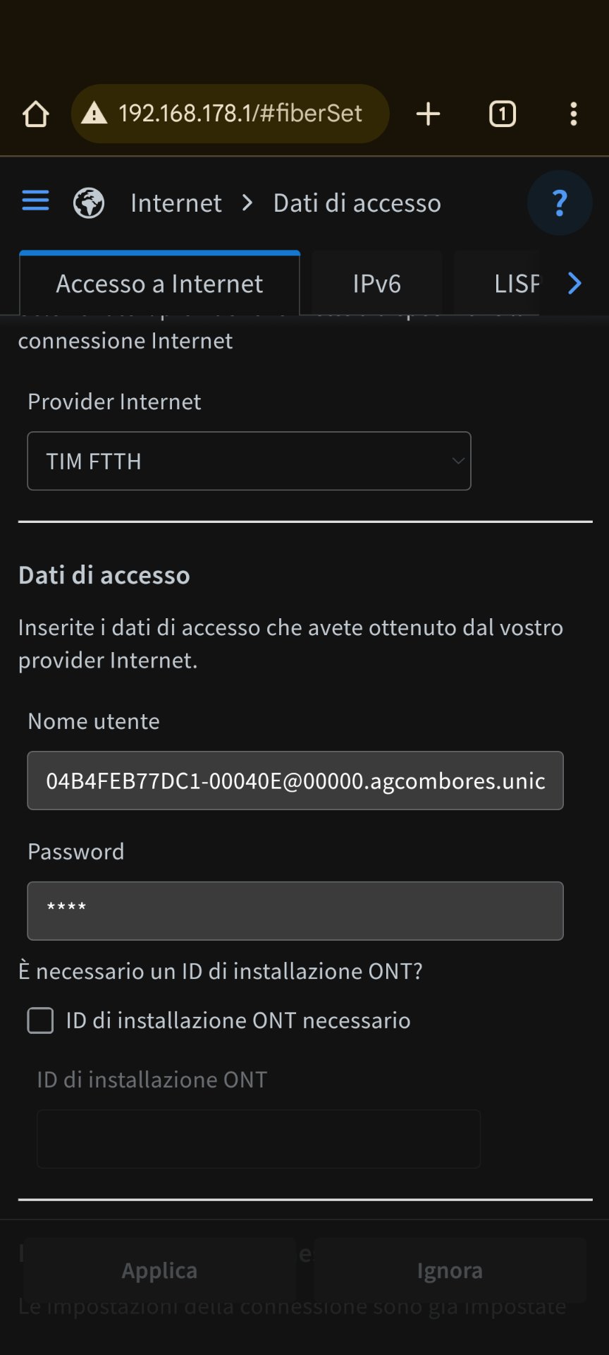

            Riky e già impostato sul 2.5 giga, allego anche la configurazione, sto utilizzando cavo LAN 6

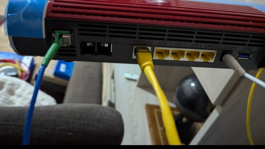

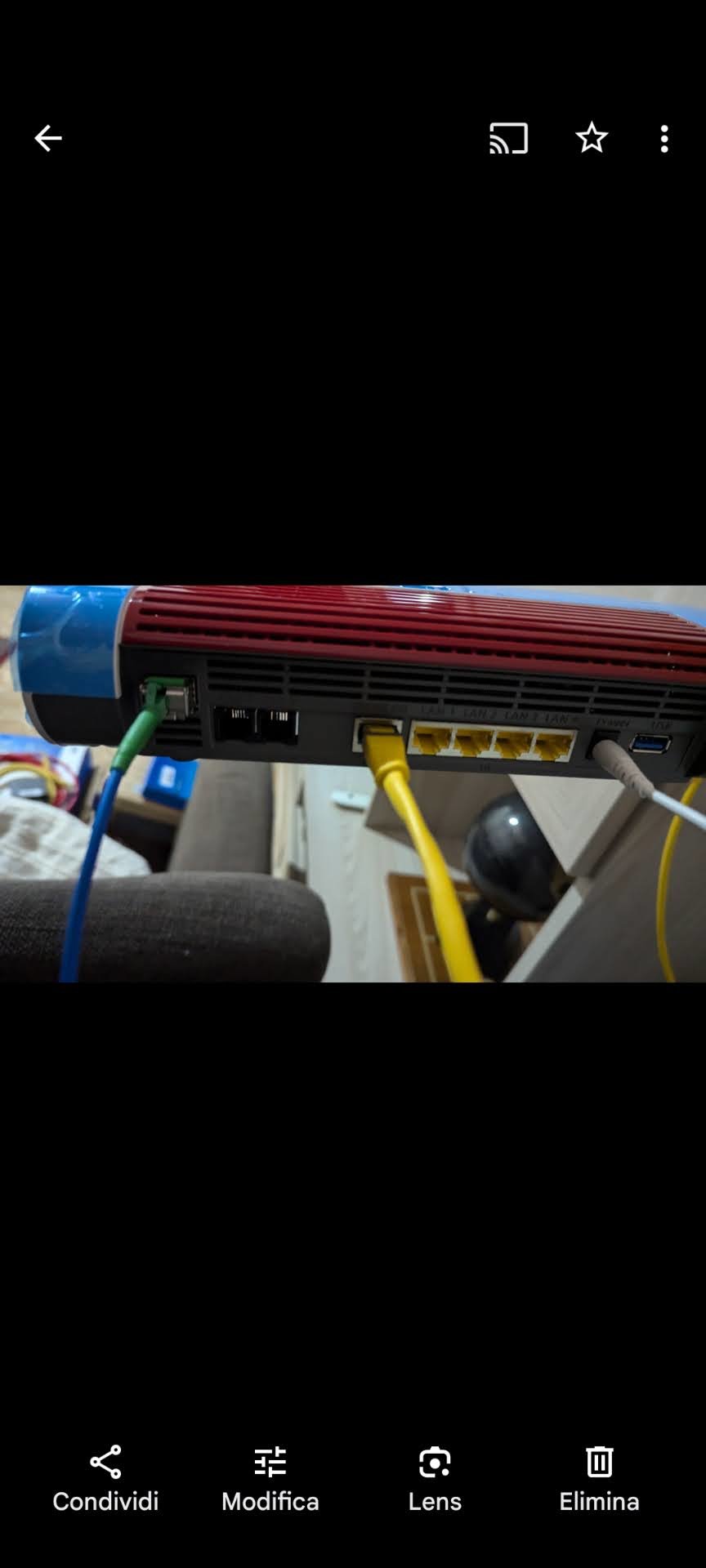

              Fammi una foto dei cavi che entrano dentro il modem così vedo che porte usi
                Riky non mi dà la possibilità, non mi mostra le opzione
                • Riky ha risposto a questo messaggio
                  JuanJoseLainez
                  È li il problema

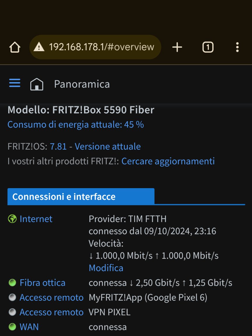

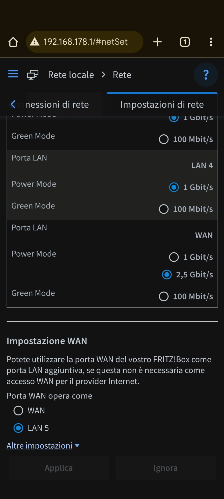

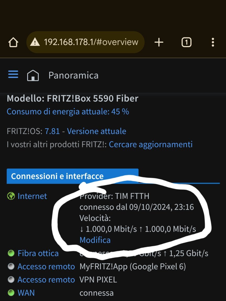

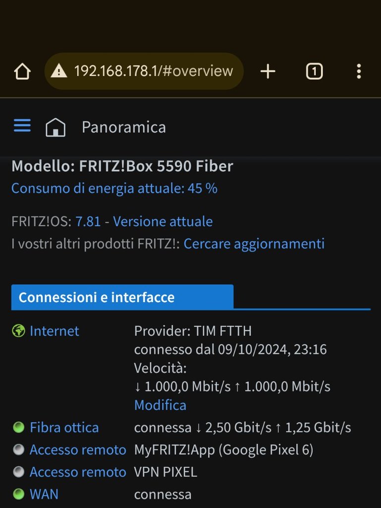

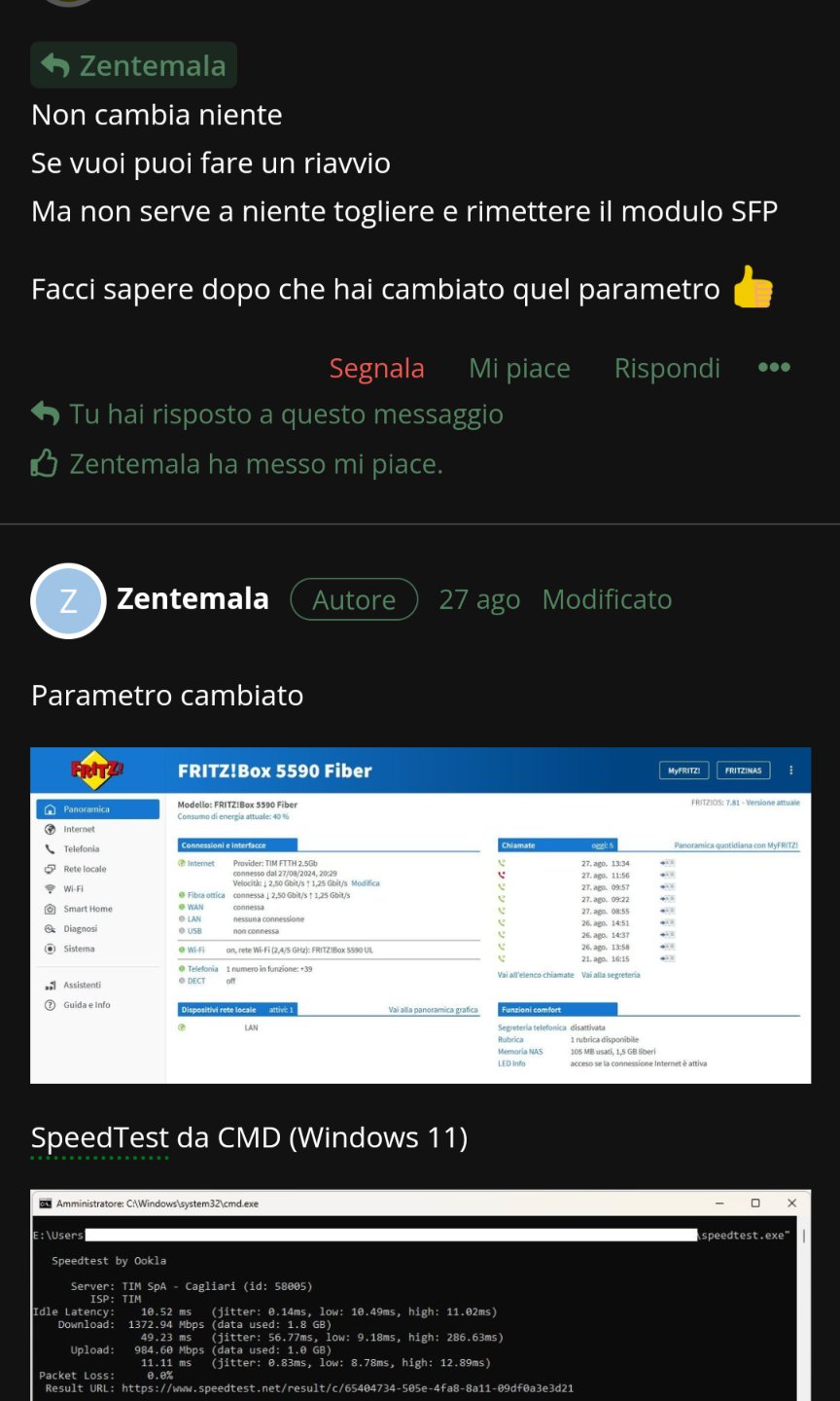

                    Riky grazie comunque, e visto che il ragazzo sopra aveva cambiato qualcosa, dove se vede in imaggine che era con la stessa situazione mia, dopo scrive che ha cambiato il parametro vedi la immagine in allegato, ma non parla di che cosa ha fatto
                      JuanJoseLainez
                      Infatti come ti dicevo è li il problema.
                      Lui infatti ha 2.5Gbit/s tu invece hai 1000,0mbit/s
                        Riky si, ma prima era in mia stessa situazione 1000 mbs in download dopo a cambiato
                        Un parametro Manon spiga che parametro già che anche lui non aveva la possibilità di inserirlo manualmente e dopo a postato la foto che te allegato un attimo fa' e le ha passato a 2500 mbs
                        • Bast e Riky hanno risposto a questo messaggio

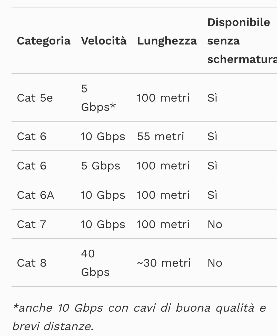

                          Potrebbe essere che il tuo cavo ethernet sia un Cat 6 base e non un Cat 6a (che può superare i 1000 mbps). Potresti provare con un Cat 7 per essere sicuro.
                            tana92 Potrebbe essere che il tuo cavo ethernet sia un Cat 6 base e non un Cat 6a (che può superare i 1000 mbps). Potresti provare con un Cat 7 per essere sicuro.
                            Sicuro di averlo scritto seriamente?🤔
                            I 2,5Gbit si fanno anche con un CAT5E.
                            Oltretutto un CAT7 vero non ha nemmeno i classici connettori RJ45 ma un altro tipo.
                            Cito dalla Wiki su come scegliere un cavo ethernet:
                            • tana92 ha risposto a questo messaggio
                              TheMarsican mea culpa, ignoranza mia. Potrebbe essere allora un cavo di qualità non eccelsa? O altrimenti son settaggi della scheda di rete del suo pc che limitano la velocità.
