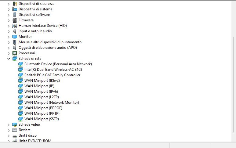

          Nicola1926 hai una scheda abbastanza datata , è una wifi5 1x1 con un max link di 433mbps quindi non puoi pretendere molto, comunque separa le reti nel router cosi sei sicuro di collegarti alla 5ghz , poi controlla i canali radio per trovare quelli migliori
            Nicola1926
            Partiamo col dire che il tuo PC ha una scheda di rete Intel Dual Band Wireless AC 3168:
            • Questa scheda di rete è 1x1 e WiFi5.
            • Supporta fino a 40Mhz di larghezza di banda sulla 2,4Ghz per una massima velocità teorica si 150Mbit/s
            • Supporta fino a 80Mhz di larghezza di banda sulla 5Ghz per una massima velocità teorica di 433Mbit/s.
            È un po' datata e più di tanto non puoi ottenere.
            L'unica cosa che puoi fare è di essere sicuro di collegarti alla 5Ghz e stare a massimo 1metro di distanza dal router.

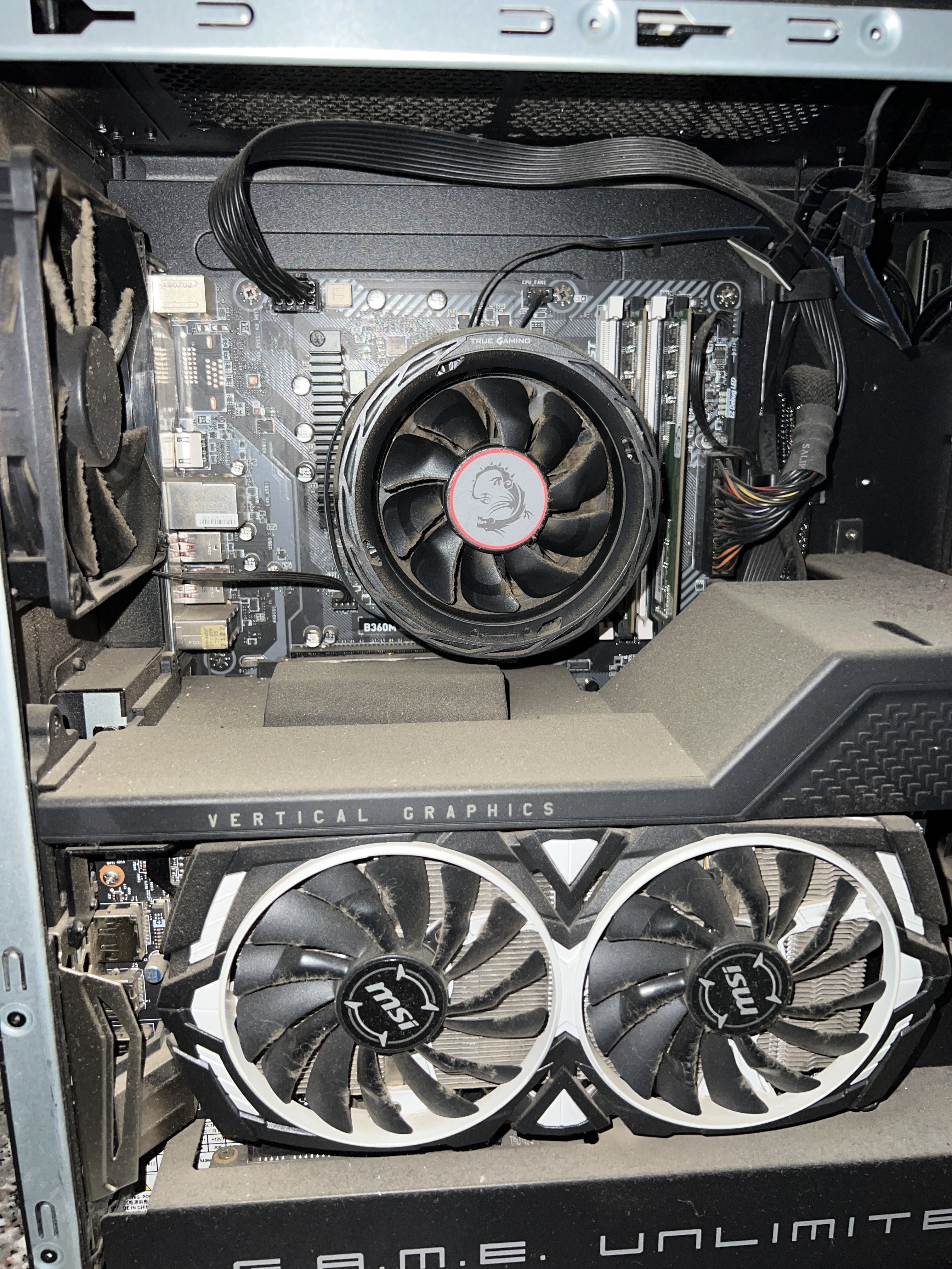

                    Nicola1926 Non mi chiedere perché la stronzata della vita lo comprai preassemblato e solo il case lo pagai 1200
                    È un MSI giusto?
                    Mi servirebbe una foto della scheda madre, vorrei capire se hai qualche slot PCI-EXPRESS libero.
                    PS: è visibile la mail dallo screen.
                      Nicola1926
                      Per avere una foto della scheda madre servirebbe una foto da dentro😂
                      Ti basta aprire il pannello a destra di questa foto e scattarne un'altra verso la scheda madre.
                      PS: vedo che per la scheda video c'è un cavo di estensione perché è montata verticalmente in una posizione non standard.
                        TheMarsican Non mi dire ste cose della scheda video.. Già era così, quindi non sta montato bene?
                        Per quando riguarda, sto cercando di smontarlo.. Ma farò danni 😂
                          Nicola1926 Non mi dire ste cose della scheda video.. Già era così, quindi non sta montato bene?
                          Sta montata bene tranquillo.
                          Semplicemente è stato usato un cavo che estende la PCI-Express per montarla verticalmente inceve che agganciata alla scheda madre.
                          Nicola1926 Per quando riguarda, sto cercando di smontarlo.. Ma farò danni 😂
                          Vabbè dai, vedo due/tre viti da svitare nulla più, poi il pannello viene via facilmente.
                          E tanto facilmente si può rimontare, solitamente fanno slide back per toglierlo e slide forward per rimetterlo.

                              Mamma mia, quando anni sono che non gli dai almeno una soffiata di aria compressa?😂😂
                              Io il mio lo pulisco ogni 3/4 settimane 😂😂
                              (Sia il fisso che il portatile)
                              Comunque uno slot PCI-Express per montare una scheda di rete WiFi migliore c'è, ma è sotto quella placca con scritto sopra "Vertical Graphics”.
                              Vista la configurazione del PC bisogna smontare tutto per installarla.
