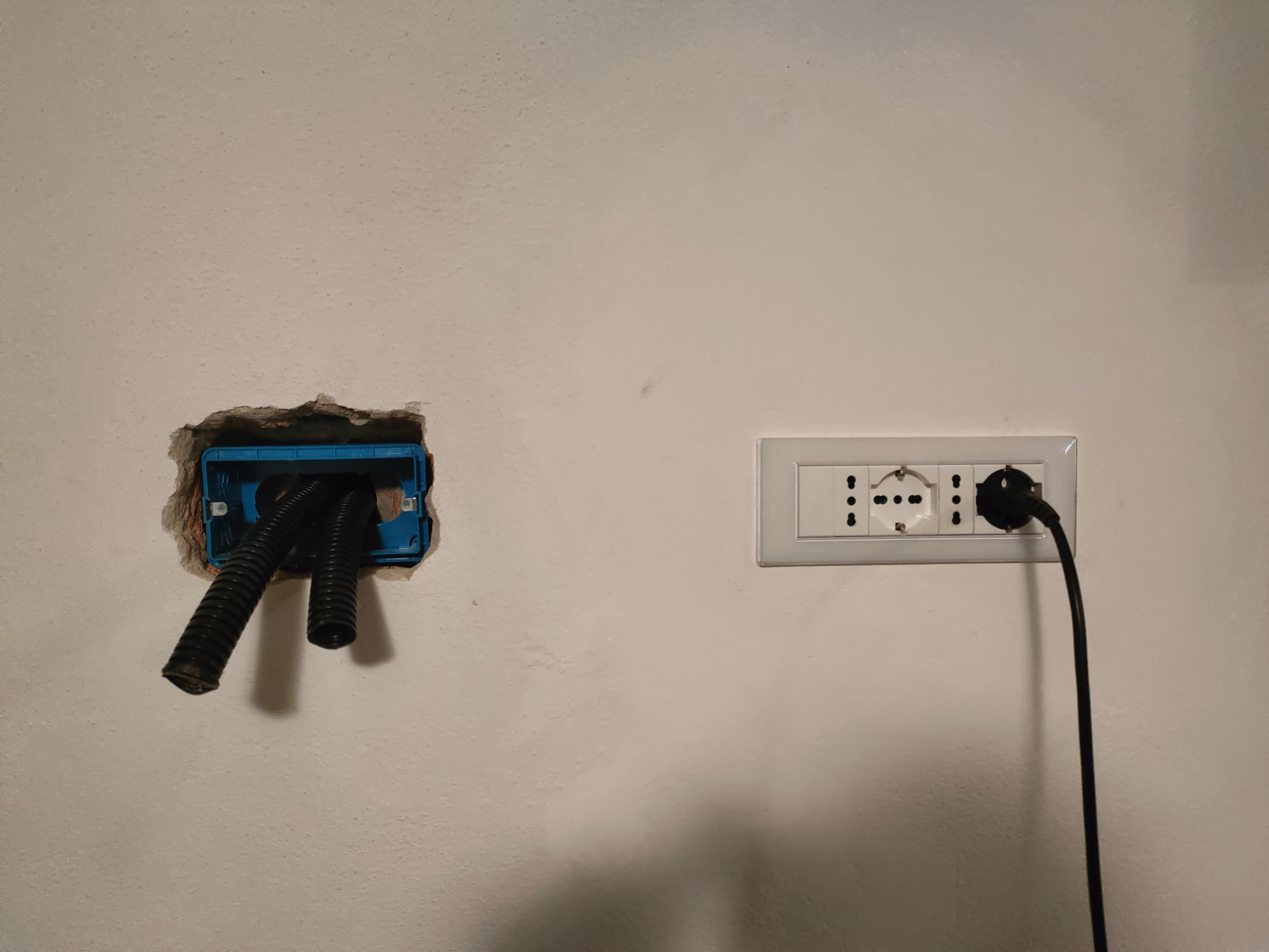

ho intenzione di mettere il modem in questo punto: a destra cassetta 7 posti per alimentazioni varie (modem, ont etc.) a sinistra un 4 moduli dove andro' a mettere 4 rj45 che portano la LAN nei vari piani.
la fibra arrivera' dal ripostiglio situato oltre questo muro. Avrei due opzioni: mettere la borchia fra le due cassette in foto, oppure posizionare la borchia nel ripostiglio e poi mettere una prolunga che arriva nella cassetta di destra mettendoci il frutto presa ottica della vimar plana.
A destra, dietro il copriforo, e' gia' presente un corrugato da 2 libero oltre che quello della corrente, quindi non stresserei il cavo.
per cosa dovrei optare? usare due prolunghe (borchia-frutto/ frutto-ont) invece che borchia-ont diretto provocherebbe perdite seppur con tratto breve? (sarebbe 3-4 metri di prolunga)
    nicola0995 mettere la borchia fra le due cassette in foto
    Questa e se ti da fastidio la borchia fatti mettere la easylink
    nicola0995 per cosa dovrei optare? usare due prolunghe (borchia-frutto/ frutto-ont) invece che borchia-ont diretto provocherebbe perdite seppur con tratto breve? (sarebbe 3-4 metri di prolunga)
    no non provoca perdite, ma non si fa, meglio la borchia vicina al router

      simonebortolin Questa e se ti da fastidio la borchia fatti mettere la easylink
      A me il tecnico che è uscito a fare il sopraluogo mi ha detto che non possono metterla, ma solo materiale fornito da Open fiber.
      Infatti sono molto tentato di prenderla ugualmente e al massimo rivenderla in futuro
