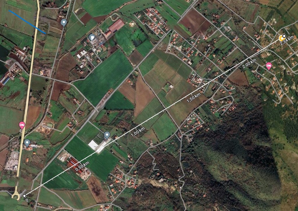

Ho una torre a 1,85 km con VF e TIM
un'altra torre a 2,34 Km con W3 E Iliad info prese da LTE ITaly, vi allego le foto anche per farvi capire la zona:
Quindi Vodafone copre con: B7/B3/B1/B28/B20/B32 - 5G
Tim copre con : B7/B3/B20
W3 con: B7/B1/B3/B20/B38 - 5G
Iliad : B7/B1/B3/B28 - 5G DSS

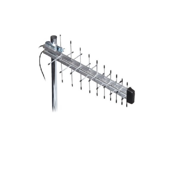

Con l'antenna messa sul palo dove prima avevo quella linkem, ho il segnale al 25% di sera al 50% non capisco se è un problema dell'antenna oppure della posizione. ho quelle antenne tipo quelle della tv:
insomma tutta questa manfrina per chiedervi un aiuto sulla scelta di un modem e se il caso dell'operatore per la mia situazione. Nell'altra discussione mi consigliavano il nokia Fast Mile ne ho trovato uno sulla baia me lo farebbero 79 euro andrebbe bene? Il modello è il 4G17-A.
