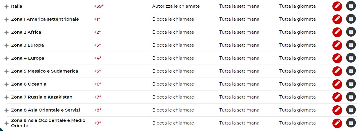

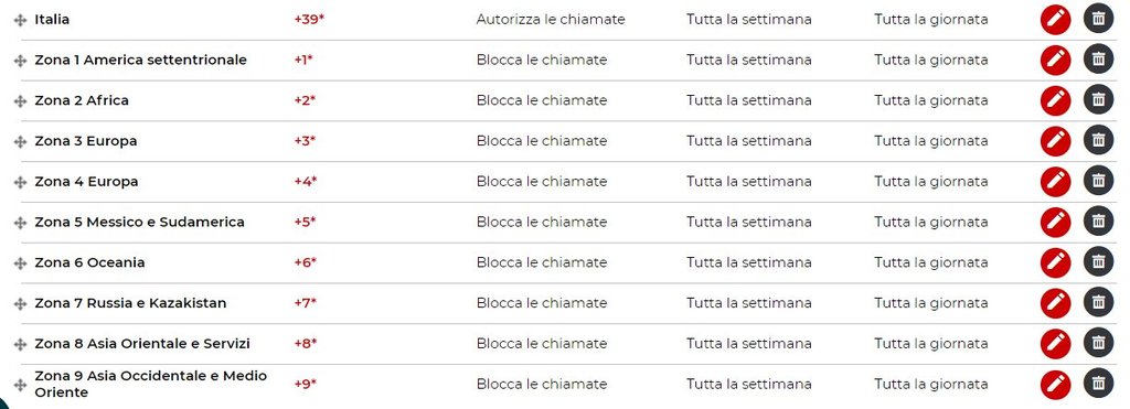

    Personalmente, l'ho attivato in un modo simile con iliad sulle SIM dei miei, tramite i filtri nell'Area Personale:
    Ma non credo proprio sia fattibile con nessun altro gestore telefonico.
    interessante il metodo per chi ha iliad... comunque, come già specificato al momento ho ios (che mi fa bloccare solo numeri specifici o tutti i numeri non in rubrica), ma sto meditando di tornare ad android con google pixel

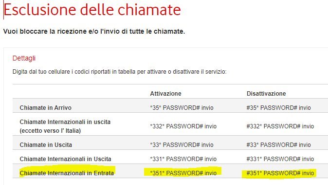

        peccato che non si possa fare a livello di gestore.
        sul sito vodafone c'è questa stringa
        su tim non funziona
        sarebbe interessante sapere da chi ha vodafone se funziona veramente

          martensite peccato che non si possa fare a livello di gestore.
          Dipende dal gestore. iliad lo permette.

          Chiamate internazionali in Entrata     *351*PASSWORD# invio     #351*PASSWORD# invio
          su tim non funziona
          Non è che non funziona, funziona solo quando sei in roaming. Lo avevo già specificato nel mio post precedente.
          In effetti, in quella tabella sul sito Vodafone, è spiegato malissimo.
          Prova a guardare sul sito WindTre Business, forse qui è spiegato meglio.
          Con quei codici standard USSD (quindi, validi per tutti gli operatori mondiali GSM, non solo per Vodafone), è possibile bloccare le chiamate entranti e uscenti secondo le regole descritte per ogni singolo codice.
          Per ciò che riguarda le chiamate entranti, è possibile bloccarle tutte (da qualsiasi origine) oppure bloccare solo quelle in arrivo "quando si è in roaming internazionale".
          Insomma, il concetto è che ciò che chiedi (bloccare solo le chiamate provenienti dall'estero) non è fattibile con i codici USSD.
