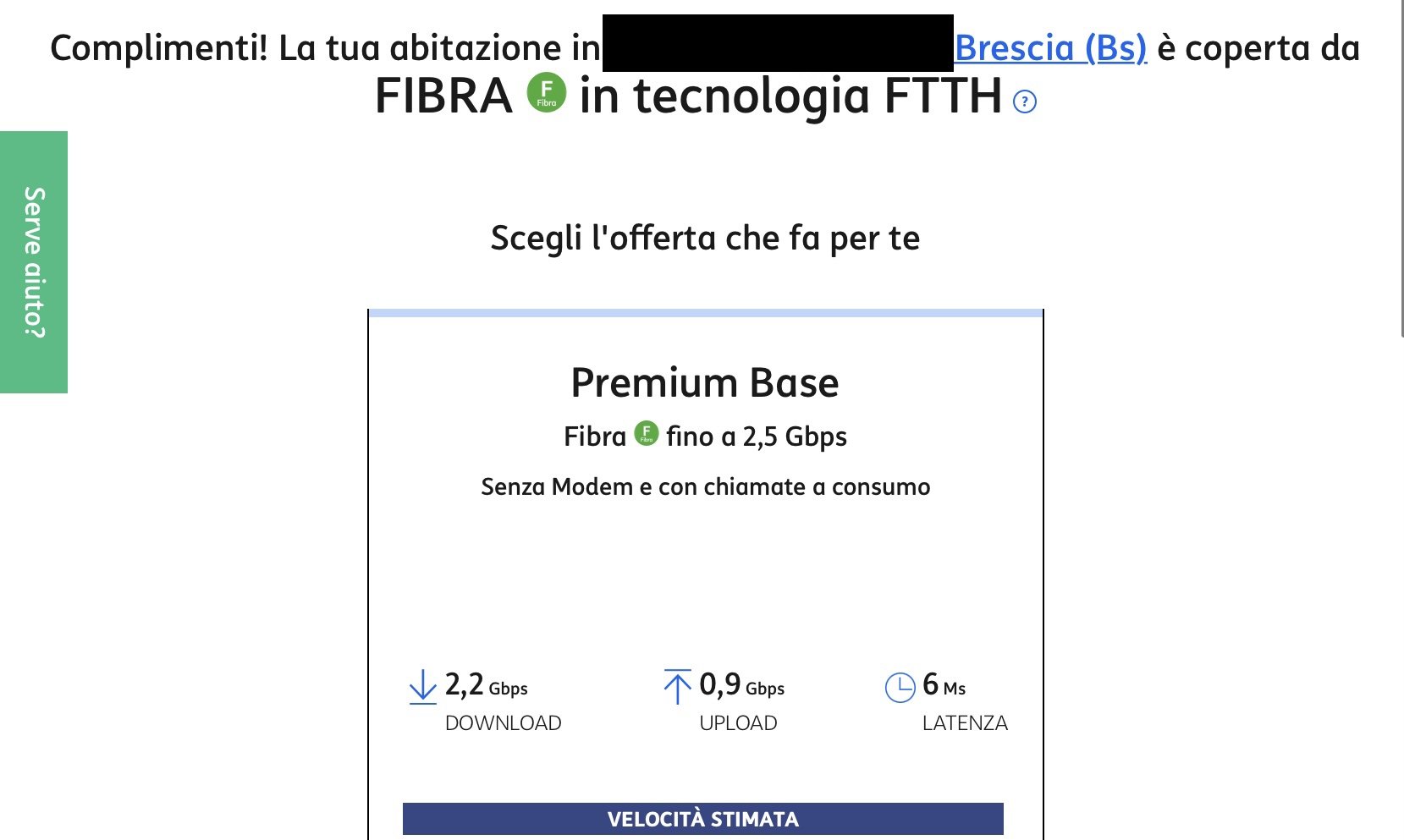

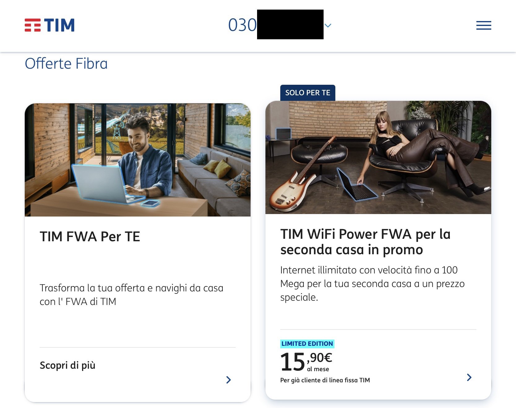

Se entro con il profilo di casa, mi propone un'unica offerta, con una FWA (FR),
mentre se chiedo di attivare una nuova linea, allora esiste la possibilità di avere la FTTH (con varie offerte con e senza modem).
Insomma, per avere la fibra i miei genitori devono per forza abbandonare il loro storico numero di telefono? Non sono più così giovani da digerire facilmente un cambiamento del genere, e vorrei evitarglielo, se possibile, dando però loro una velocità internet decente.

            Apparentemente adesso è stata posata la fibra, una ventina di giorni fa, per questo chiedevo se aspettando un po' di tempo magari la Tim avrebbe potuto offrire qualcosa mantenendo lo stesso numero. FiberCop, mettendo l'indirizzo, mi dice che c'è copertura.
