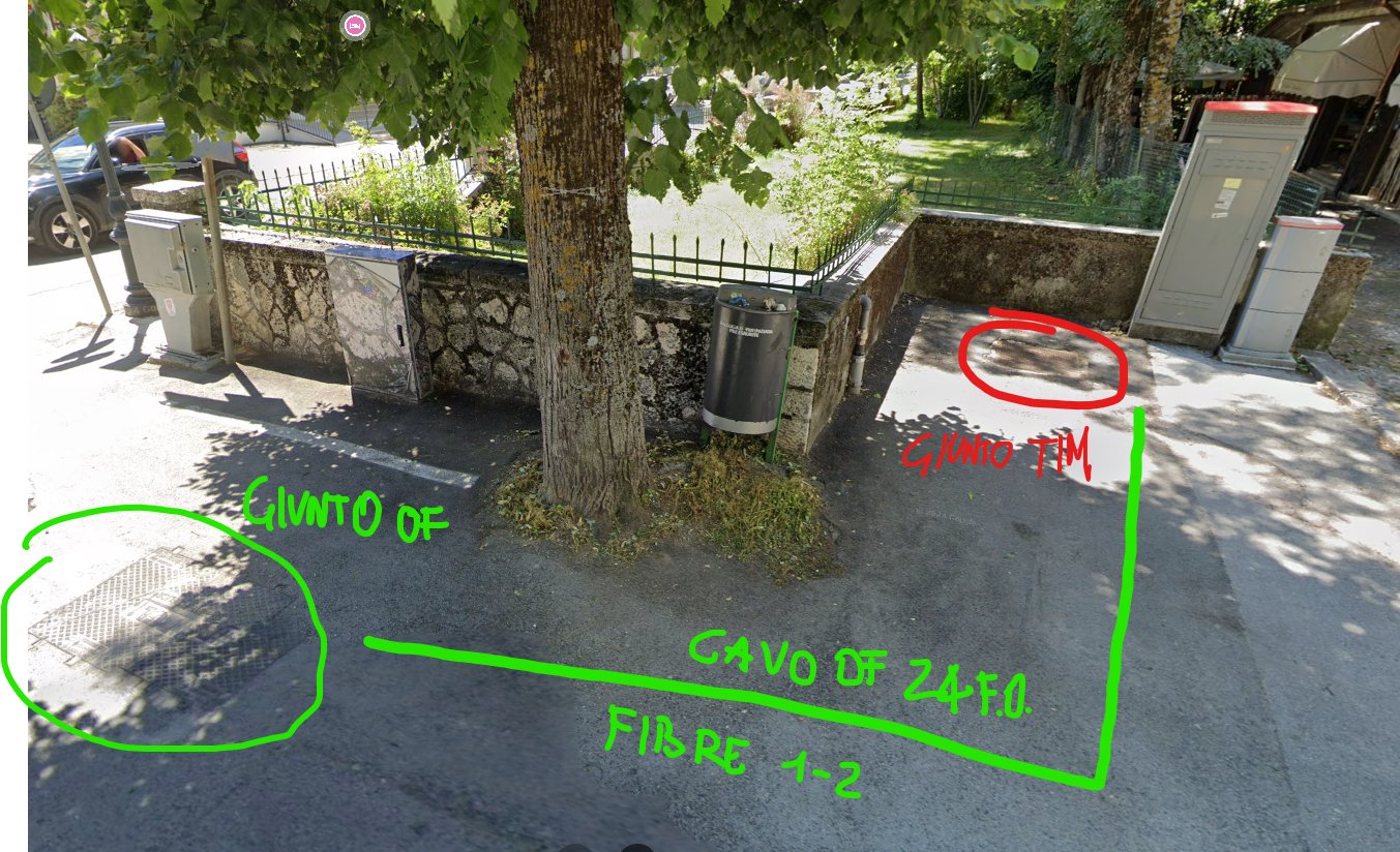

        giponino E' un requisito previsto all'interno del bando BUL, ma di fatto la finalità è la sola predisposizione in favore di un eventuale rilegamento ad opera degli operatori quando e se ne saranno interessati. Questo avviene anche per gli ARL e le centrali Tim (ora FiberCop), oltre che per le PAC/PAL degli enti nazionali e territoriali.
        Open Fiber ne trae vantaggio, ad oggi, soprattutto per rilegare i propri PCN grazie a Wind e Fastweb (BTS, CENTRALI) o Tim (ARL, CENTRALI).
        Sintetizzando banalmente nel caso di una BTS, OF arriva con infrastruttura Infratel sotto il traliccio e posa un pozzetto con all'interno un giunto. Spesso sia Wind che Fastweb, con cui OF ha accordi per il rilegamento dei PCN, hanno propri giunti utilizzati per fibrare le torri radio. A quel punto basterà spillare una coppia di fibre dal giunto Wind/Fastweb a quello OF, che poi riutilizzerà proprie fibre libere dei cavi di rete secondaria per arrivare al PCN.
        Di seguito un'immagine di come OF può sfruttare il pozzetto BUL dedicato alla predisposizione di un armadio FTTC TIM per rilegare il PCN. Situazione del tutto analoga per le BTS e le centrali.
