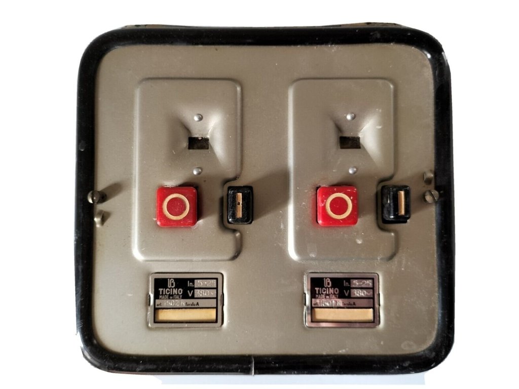

Questo mi fa pensare che la casa è stata costituita parecchi anni addietro...
Già negli anni 60, gli impianti prevedevano la divisione tra impianto Luci e impianto prese.
A comando c'era un quadretto composto da 2 magnetotermici che garantivano protezione dal cortocircuito (componente magnetica) e dal sovraccarico (componente termica).
Il quadretto in casa nel 99% dei casi era questo...
Il tuo quadro fa presupporre che a prescindere di dove si verifica un problema, lato luci o lato prese, tu rimani al buio. Questo non facilità l'individuazione del guasto proprio perché ogni carico è collegato all'unico interruttore che hai.
Un minimo di protezione contro i contatti accidentali te lo da il differenziale, ma così come sta l'impianto non è a norma.
Non mi meraviglierebbe se l'impianto fosse fatto in filtubo direttamente posato senza essere infilato nei corrugati ma murato direttamente sotto intonaco.
Metterci mano per rifarlo a norma c è da spenderci soldi da rifare tutte le tracce. (sempre se non ci sono i corrugati sotto traccia) e se anche ci fossero se di dimensioni consone a infilare i conduttori nuovi. Questo perché spesso sia per la parte luci che per la parre prese infilavano conduttori da 1.5mm2.
