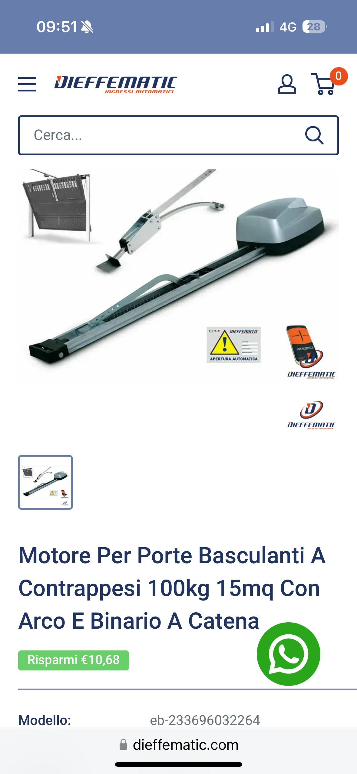

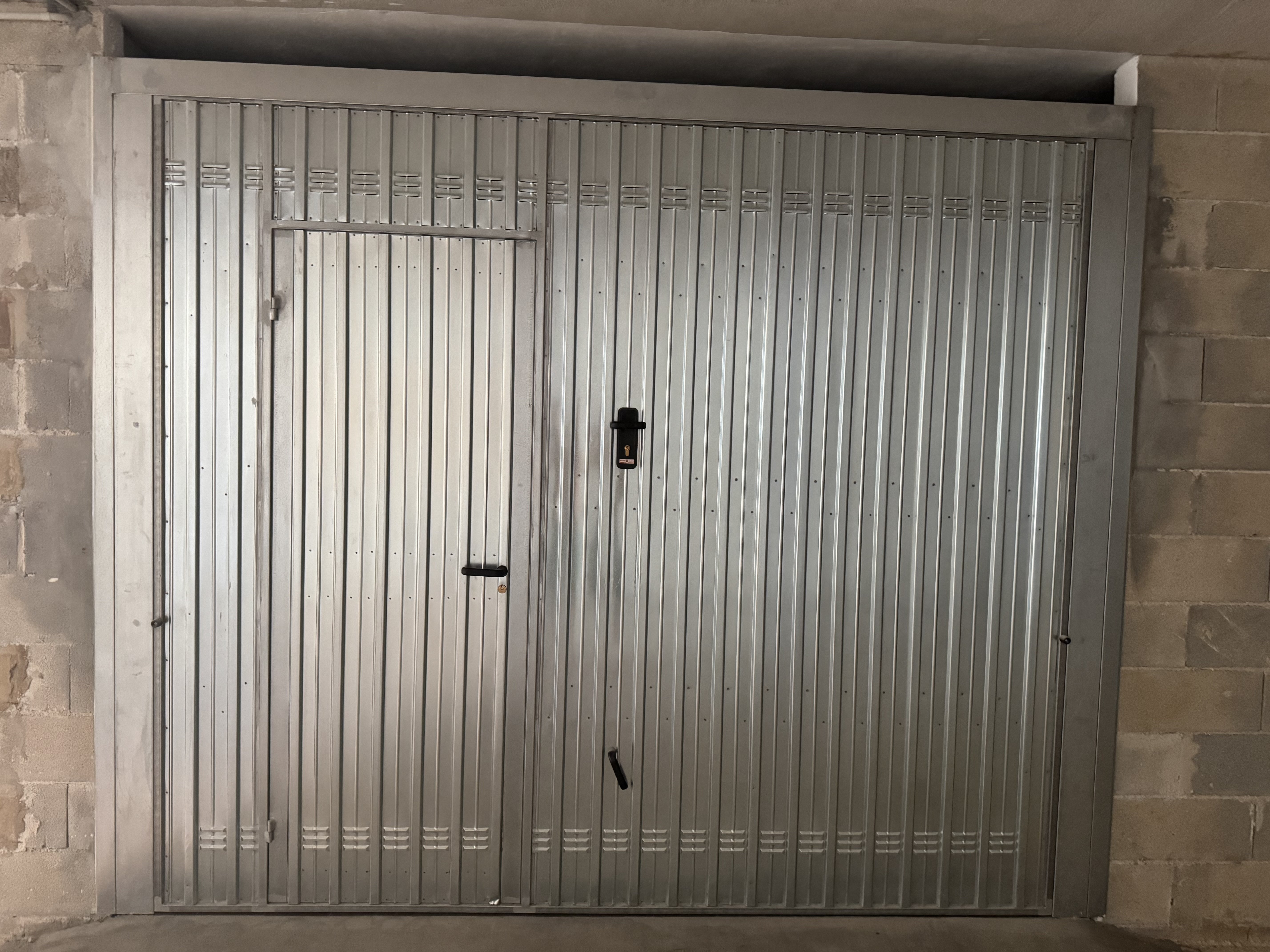

Buongiorno sto pensando a mettere un kit per l’apertura automatica della basculante,si può montare anche da solo?Grazie
https://dieffematic.com/products/kit-uniko-100kg-24v-access-porta-basculante-contrappesi-garage-box-automazione?variant=46687732859228&currency=EUR&utm_medium=product_sync&utm_source=google&utm_content=sag_organic&utm_campaign=sag_organic&srsltid=AfmBOoqcNUU399foe7oEByAMZDnBjgCMY4m6DQlLyt7_RJSQz5n8LbnSxAs

          albertg dalla foto inoltre vedo un ampio spazio tra la porta e il soffitto, non sono sicuro che vada bene

                    testone grazie ho fatto l’ordine sul sito,vorrei installare la parte meccanica da solo e poi chiamare un elettricista,penso di mettere anche loratap se va tutto bene,si può installare a soffitto avendo quei 20 cm di spazio?
